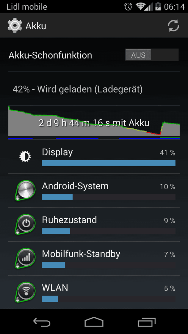

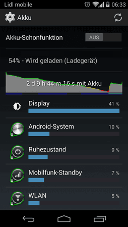

Hab gestern Abend mein Moto G an die Steckdose gehängt. Nach über 6 Stunden laden ist der Akku nicht weiter als 40% gekommen. Eben dann mal kurz aus- und wieder eingeschaltet und jetzt zwar weiter, hat aber in 20 Minuten schon 12% geschafft. Irgendwelche Ideen?
EDIT: jetzt hängt der Akku seit ner halben Stunde bei 54%

@drmeddenrasen: versuch mal ein anderes netzteil. vielleicht ist das hin.

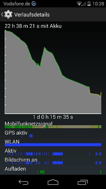

Habe leider auch wieder Akku drain über Nacht. Allerdings liegt es diesmal nicht an GPS. Bin echt drauf und dran, das Gerät zu rooten um den wakelock Detektor zu installieren. Langsam nerven mich diese Probleme :mad:uploadfromtaptalk1392197384747.jpg
Gesendet von meinem XT1032 mit der Android-Hilfe.de App
mit 4.3 brauchst du für wakelock detektor kein root. ich hab den auch installiert.
ja ich weiß, allerdings habe ich 4.4. Unter 4.4 taucht das GPS-problem seltener auf, dafür diese "grundlosen" Drains umso mehr.
Zumindest bei mir
