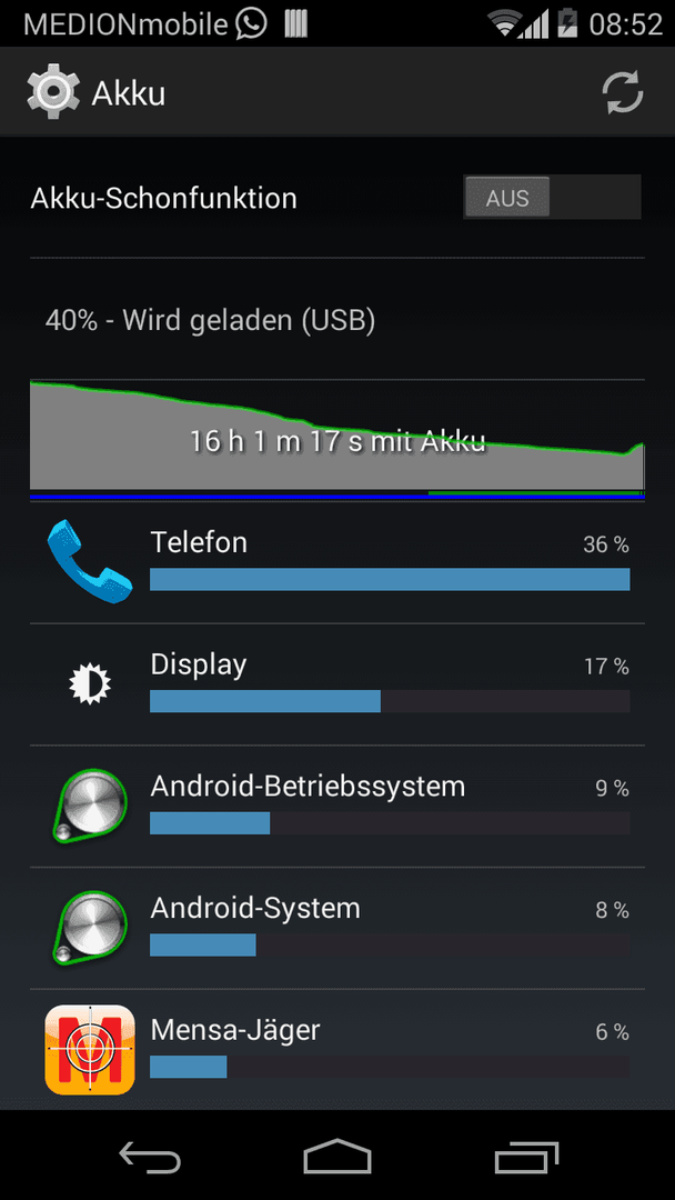

Hallo Zusammen,
gestern hat mein Moto G das erste mal "hermgezickt". Alles in allem bind ich aber mit dem Gerät SEHR zufrieden. :scared:
Folgendes Problem: Ich habe am Nachmittag bemerkt das der Akktuverbrauch relativ hoch war. Dann habe ich gesehen dass die App "Mensajäger" bei "10% Akku, 22min CPU insgesammt und 30sekunden CPU Vordergrundstand (ich hatte sie wahrscheinlich auch nur 30 Sekunden offen.). Die App habe ich dann mit "Beenden Erzwingen" beendet.
Gestern Abend habe ich nochmal drauf geschaut und fand das der Akkuschwund aber immer noch höher als sonst war. Dann ist mir aufgefallen dass das Handy die Ganze Zeit Aktiv war. (Siehe Anhang)
Ich habe das Handy dann auch Neugestartet, jedoch war es danach immer noch "permanent Aktiv". Ich habe gesehen dass "Telefon" auch ein sehr hohen CPU Verbrauch hat. Telefoniert habe ich gestern ca. 10 Minuten.
Von meinem Vorherigen Handy ist mir dann die App "Wakelock Detector" eingefallen. Leider ist dies wohl unter Android 4.4 ein wenig Komplizierter :wubwub:

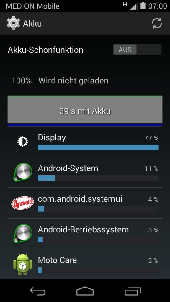

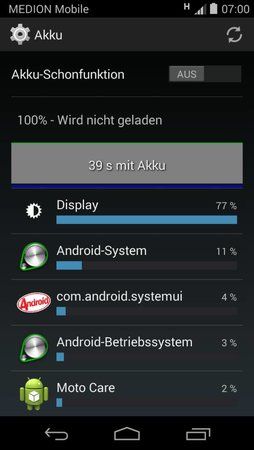

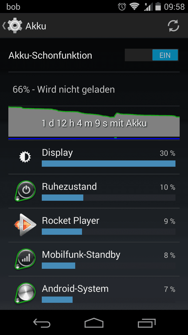

@Pako: Ich sehe bei mir glaube ich auch nur wann das Telefon das letzte mal 100% geladen war. (Dein Akku ist bei 100%)
du siehst wielange der akku nach dem abstöpseln des ladekabels schon _gehalten hat_ . nicht wielange er noch halten wird.

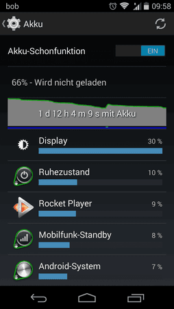

Ich muss mich erst daran gewöhnen, dass der Akku länger als nur einen Tag hält. :D

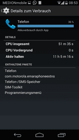

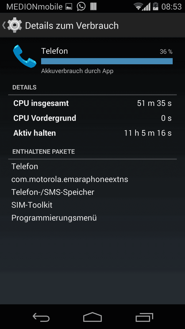

hallo nochmal,
nach Knapp 24 Stunden möchte ich das Thema nochmal aufgreifen.

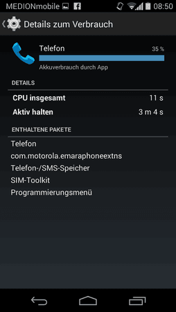

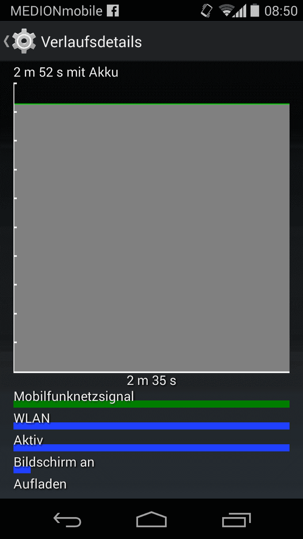

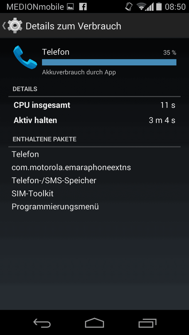

Mir ist nun aufgefallen dass die App "Telefon" das Moto g permanent Aktiv hält.
Ich habe das Ladegerät um ca 3 Uhr Heute Morgen raus gezogen. Als ich um 8 Uhr draufgeschaut habe war es ~ 5 Stunden auf Akkubetrieb, und die Telefon App war genau so lange aktiv...
Was kann ich hier machen? Das kann ja kein Permanenter zustand sein...?:confused2:

hast du dein moto mal neu gestartet?
Ja ich habe auch neu gestartet (dort wo in der Grafik Werte fehlen)

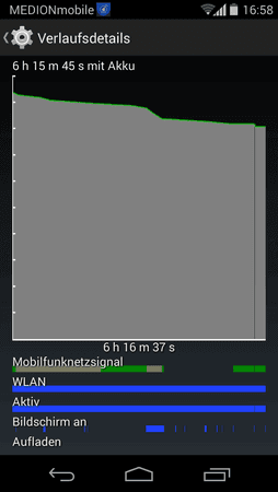

da es ja anscheinend die "Telefonapp" hier ran schuld ist habe ich mal das Handy für ~ 30 Min im Flugmodus gesetzt. Aber auch hier blieb das Telefon Aktiv.. (siehe Screenshot)
Ich weiß echt kaum noch was ich machen soll...
