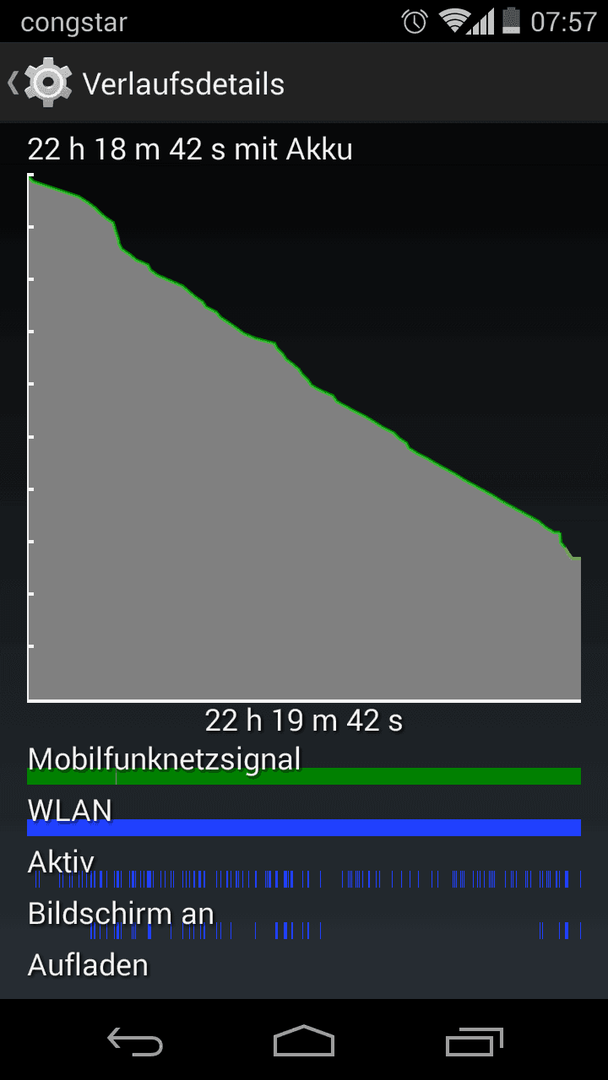

Sieht doch normal aus ich vermute das es der Akku ist. Rapider Spannungsabfall ab einem bestimmten Punkt. Vielleicht ein defekt?
Razor2 schrieb:
Ich glaube nicht das es ein Wakelock ist, da der Akku sich bis 60% normal verhällt, dann aber sich sehr schnell entlädt.
wenn du eine entsprechende app erst bei 60% akku benutzt, war vorher logischerweise alles ok.
Hm, ich habe jetzt mehrfach beobachtet wie der Akku einfach schnell leer geht. Da muss was im Hintegrund klemmen. Nach einem Neustart sieht man deutlich wie die Entladekurve sich im Standby wieder normalisert. Interessanterweise hatte ich heute morgen auch den Kamera-Bug?!
Gibts Apps ohne Root die mir die Prozesse auflisten die hier aktiv sein könnten?

Dein Bild bestätigt meine Beobachtung, dass der plötzliche akkudrain im standby nicht mehr ausschließlich nach GPS Benutzung auftritt. Ich bin einfach entnervt dazu übergegangen, das Gerät am Tag und vor dem schlafengehen mehrmals neuzustarten.

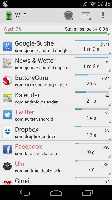

Auch unter cyanogenmod habe ich das Problem mit dem drain im standby. Hier ist der wakelock. Scheint doch alles ja Ordnung oder?
