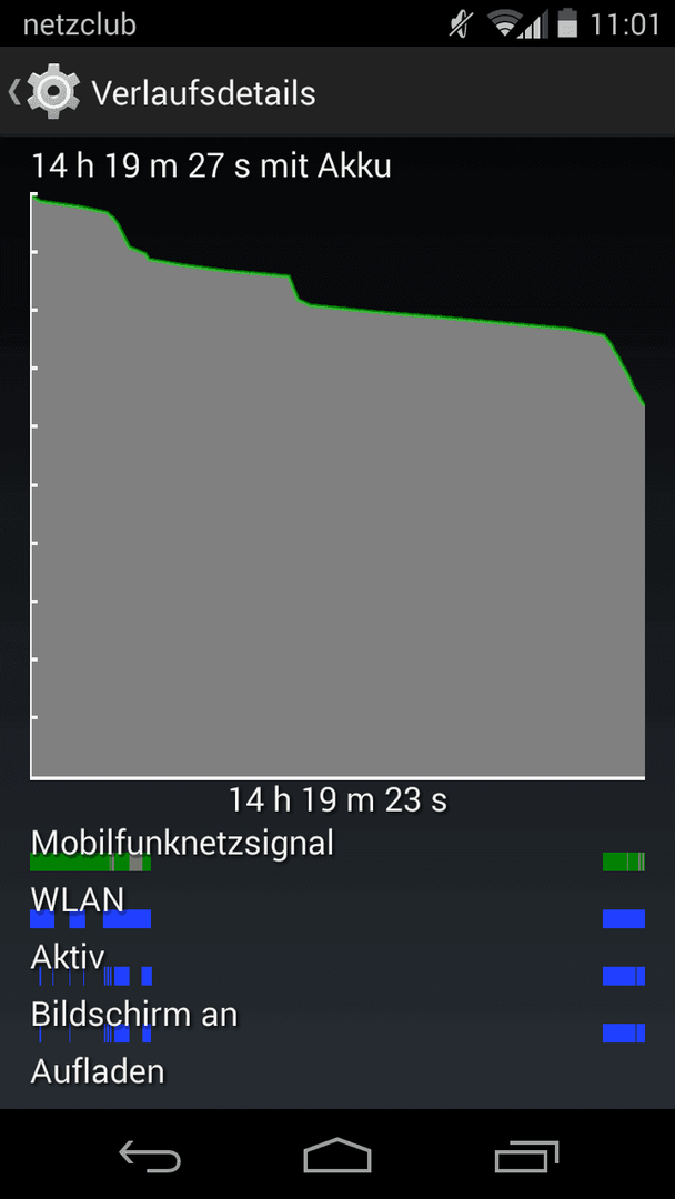

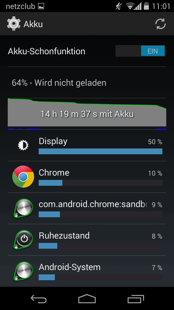

Ja und wie kann man den übeltäter finden? Gibt es eventuell ein programm was den akku verbrauch ganz genau zuordnen kann. B.z.w nachts mitlogt??
Hab da auch ein problem. Nachts hab ich plötzlich so ne Stufe dadrin und man sieht auch das der durch gehend strom frisst.
Gruß newmen
"wakelock detector" und "gsam battery monitor".

Hi... ich habe mal maps deaktiviert und die Synchroinsierung ausgestellt, gestern den Akku voll geladen... und nun mal abwarten. Denke aber, das es das wohl gewesen ist. Danke :winki:
