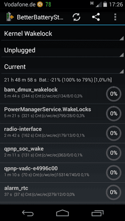

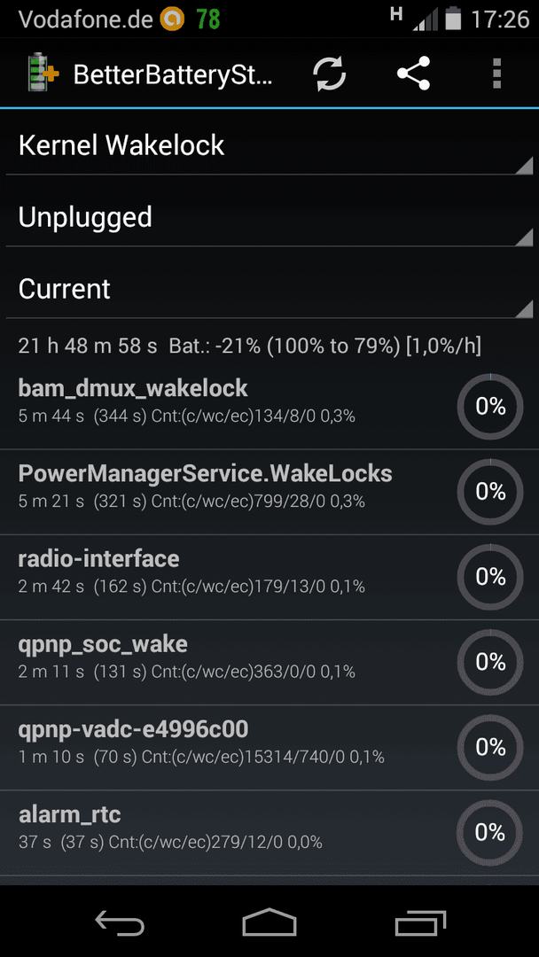

Anbei dis BBS-Statistik von gestern 19:00 Uhr bis jetzt, Deep Sleep ist 99%, Flugmodus ab 6:30 Uhr wieder aus. Ich sehe da nichts aufffälliges. Leider sind die Partial Wakelocks ohne Root ja nicht mehr verfügbar.

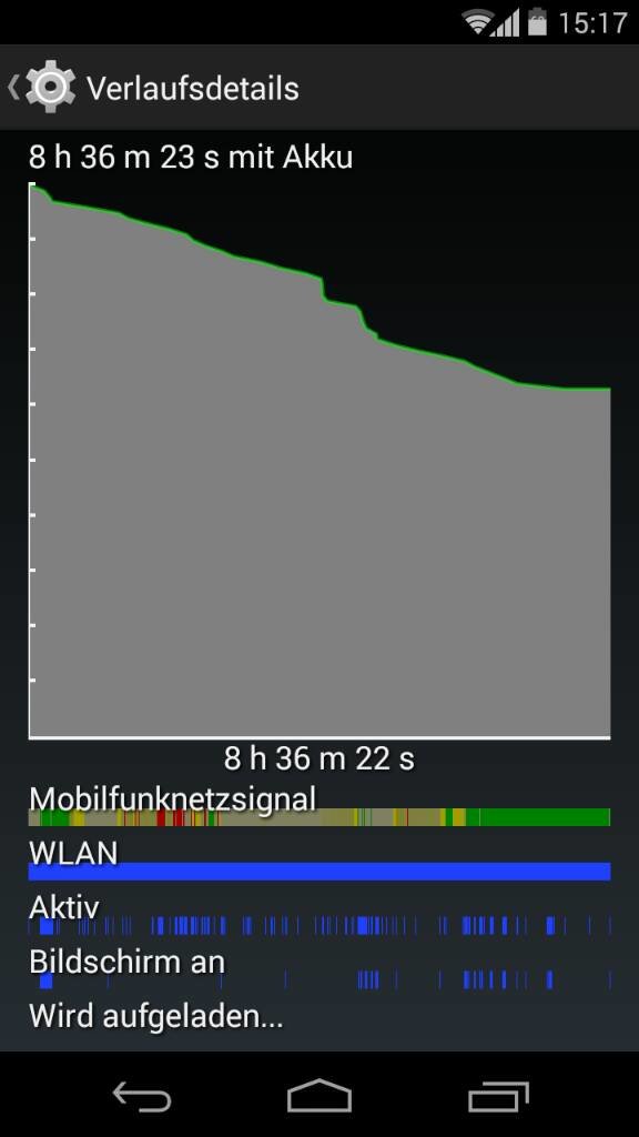

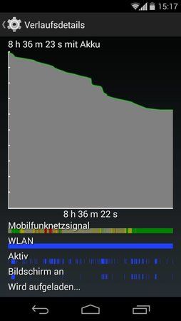

Ich weiß nicht warum aber irgendwie wird bei mir der Deep Sleep verhindert. Liegt das vllt. an der Sync? Dot ist gerade mal 45 Min... Einschicken zurück zu amazon will ich nicht. Mehr Screenshots auf nachfrage.
Anhand der Kurve sieht man doch eindeutig, dass dein Mobilfunksignal einfach schlecht war.
Es könnte natürlich sein dass du Apps installiert hast, die so oft versuchen sich zu aktualisieren bis sie eine Verbindung haben, aber das sehe ich in meiner Glaskugel gerade nicht.
Deep Sleep hat nichts mit der Netzabdeckung zu tun. Die CPU bleibt bei Netzsuche trotzdem in der Regel im DS. Check mal Apps, die dein Phone aufwecken.
Vielleicht weil die Netzabdeckung auch nicht das Problem ist...? Während das Signal weg oder nur schlecht ist bin ich in der Schule...
