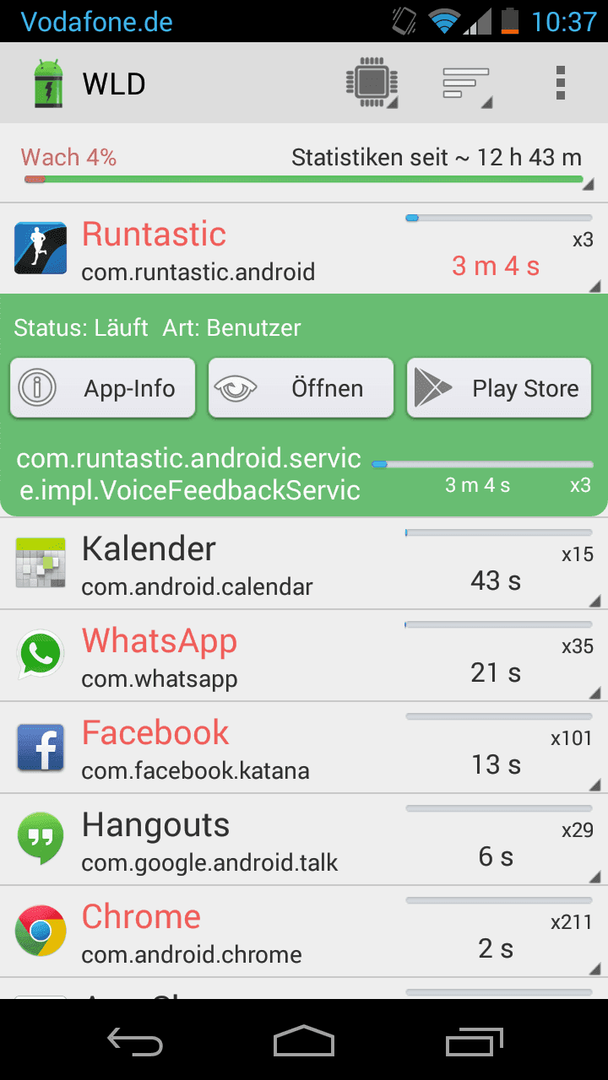

Ich habe nun den Bösewicht gefunden. Sobald man mit Runtastic eine Gps-Tracking startet und dann wieder beendet, zieht es massig Akku. Das schlimme ist, weder der Mediaserver noch Runtastic werden als Konsumenten angezeigt. Manuelles wegstreichen bringt nichts. Da ich nicht auf runtastic verzichten kann, hilft es nur, das gerät nach der Benutzung von Runtastic neu zu starten.
Früher gab es die Option "Beenden" innerhalb der App, nun nicht mehr. Ich glaube es liegt damit/dem Update zusammen.

Das kann ich ganz und gar nicht bestätigen. Runtstic Pro verhält sich auf meinem MotoG absolut unaufällig. Natürlich zieht es im Betrieb wie irre am Akku, aber nach Beendigung nicht mehr.
Also mein Akkuproblem tritt nur dann auf ,wenn ich runtastic benutzt habe und verschwindet nach jedem Neustart - bis ich wieder Runtastic benutze!
Habe allerdings die kostenlose Variante.

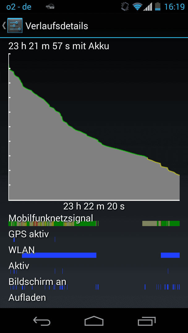

Das stützt meine These, dass es mit dem GPS irgendein Problem gibt. Ich nutze allerdings nicht Runtastic, sondern Google Maps und Locus Free.
Anbei ein beispielhafter Screenshot. Während der Navigation wurde der Akku geladen. Anschließend GPS, WLAN und 3G ausgeschaltet. Trotzdem saugt das Gerät am Akku bis zum Neustart.
Das Problem ist nicht bei jedem Mal Navigation auf. Aber bei jedem Mal, wo es auftritt, wurde vorher GPS genutzt.

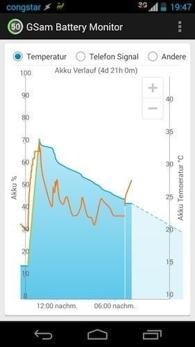

nachdem ich mein erstes Moto wegen eines Displayfehlers umtauschen musste, ich da aber mit der Akkulaufzeit extrem zufrieden war und bei Nichtbenutzen quasi gar kein Akkuverbrauch zu bemerken war, sieht es bei meinem 2. Modell ganz anders aus.
Wie im Anhng zu sehen hat das Gerät selbst nachts im Flugmodus Massiv an Akku verloren. Obwohl das Handy angeblich nicht aktiv war?! Wie kann das denn sein? Hatte nur 2h Display on time, dann hatte ich unter 20 Prozent...:confused2::crying::crying::crying:
auch zurück schicken?!
danke schonmal!

Liegt es nicht vielleicht auch am "MediaServer"-Bug? Bei mir war das Problem Skype, also falls bei dir der Prozess "MediaServer" außerordentlich viel Akku verbraucht, einfach mal testweise Skype deinstallieren und schauen ob es sich verbessert. Ansonsten empfehle ich "WatchDog" zum ermitteln übermäßiger Verbraucher.
Ich hatte dasselbe Verhalten. Probier mal aus, dass Gerät vor dem schlafengehen Neu zu starten und beobachte mal dann das verhalten. Bei mir war das eine "Lösung"
