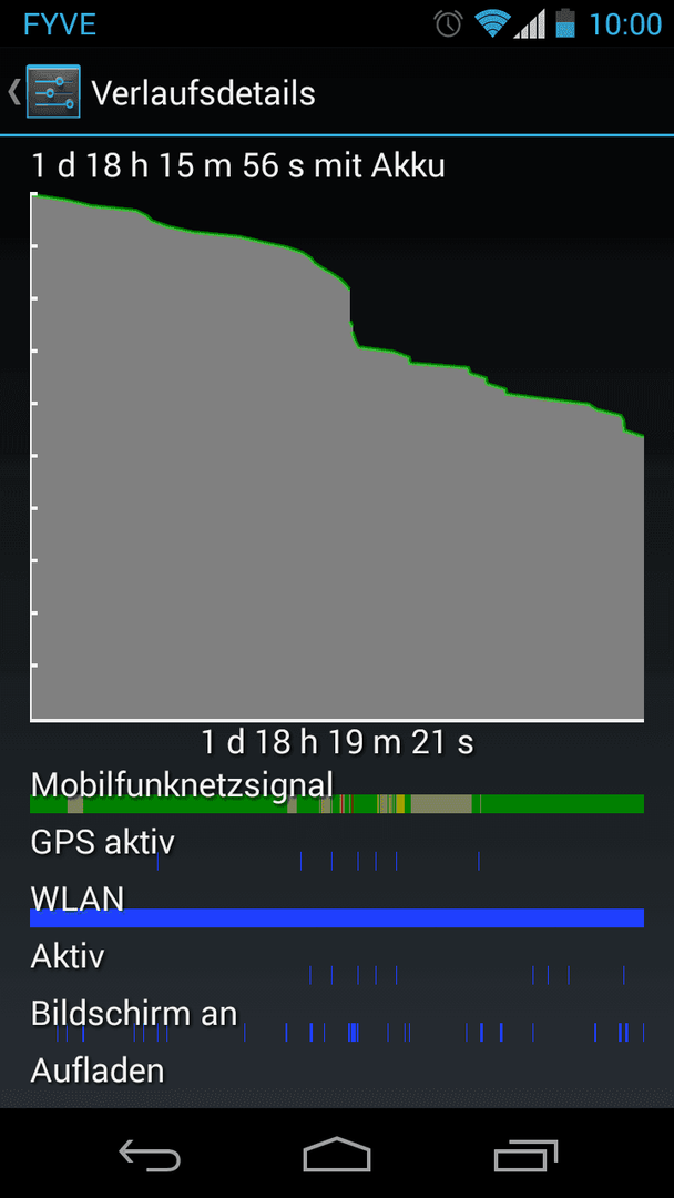

Aktuell habe ich bei 41 Stunden noch 55% Akku über, Display war 2,5 h an.

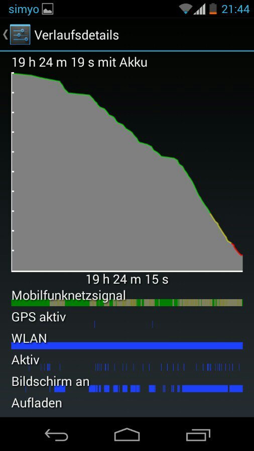

Könnt ihr mal eure Akkuanzeige posten?
Mich würde die Farbe der Balken und deren Verlauf interessieren.
Hab vor ner Stunde mal Spasseshalber den Empfang von 3G/2G auf nur 2G umgestellt.
=> Der Mobilfunknetzbalken ist seitdem grün (vorher gelb)
Mal sehen, was die Akkulaufzeit dazu sagt
Du wirst damit zwar nur feststellen, was du ohnehin schon weißt: dass andere Nutzungs-Profile andere Verbräuche generieren.

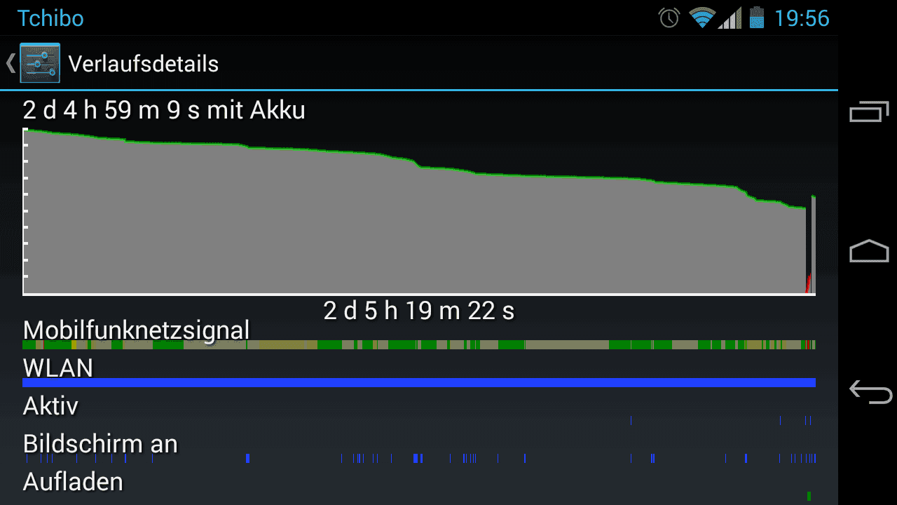

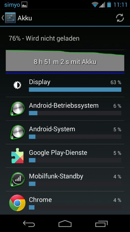

In fast neun Stunden bei über 2,5 Stunden Display ON nur 24% Akku verbraucht, das sind für mich traumhafte Werte. Hochgerechnet komme ich da locker auf über 9 Stunden Display on Zeit.

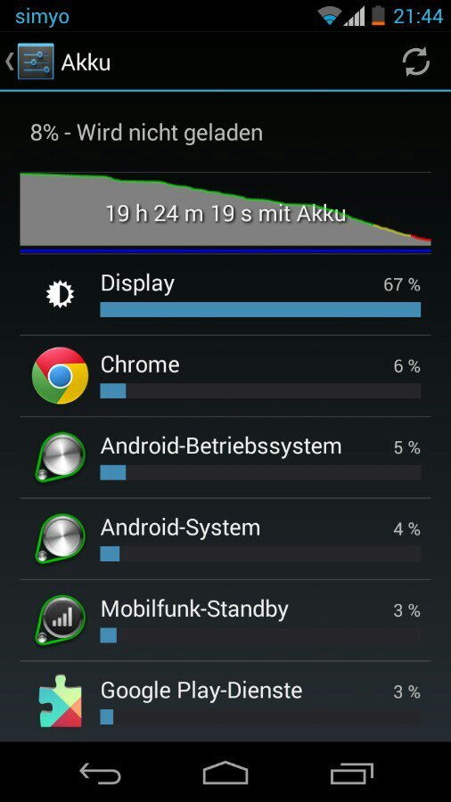

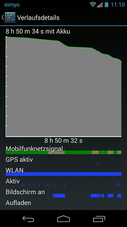

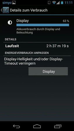

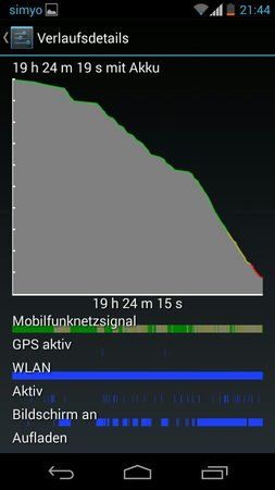

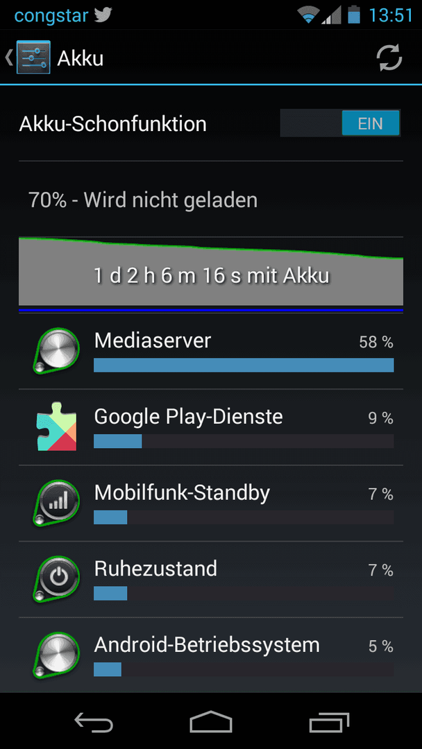

miky1986 schrieb:
Also mein mediaserver verbraucht ganze 65% und ich habe weder runtastic, Skype oder sonst eine der hier im forum angegebenen apps. Es gibt laut meiner Recherche auch bis heut keine Stellungnahme von Google zu diesem Problem, stimmts? Eine Schweinerei.
