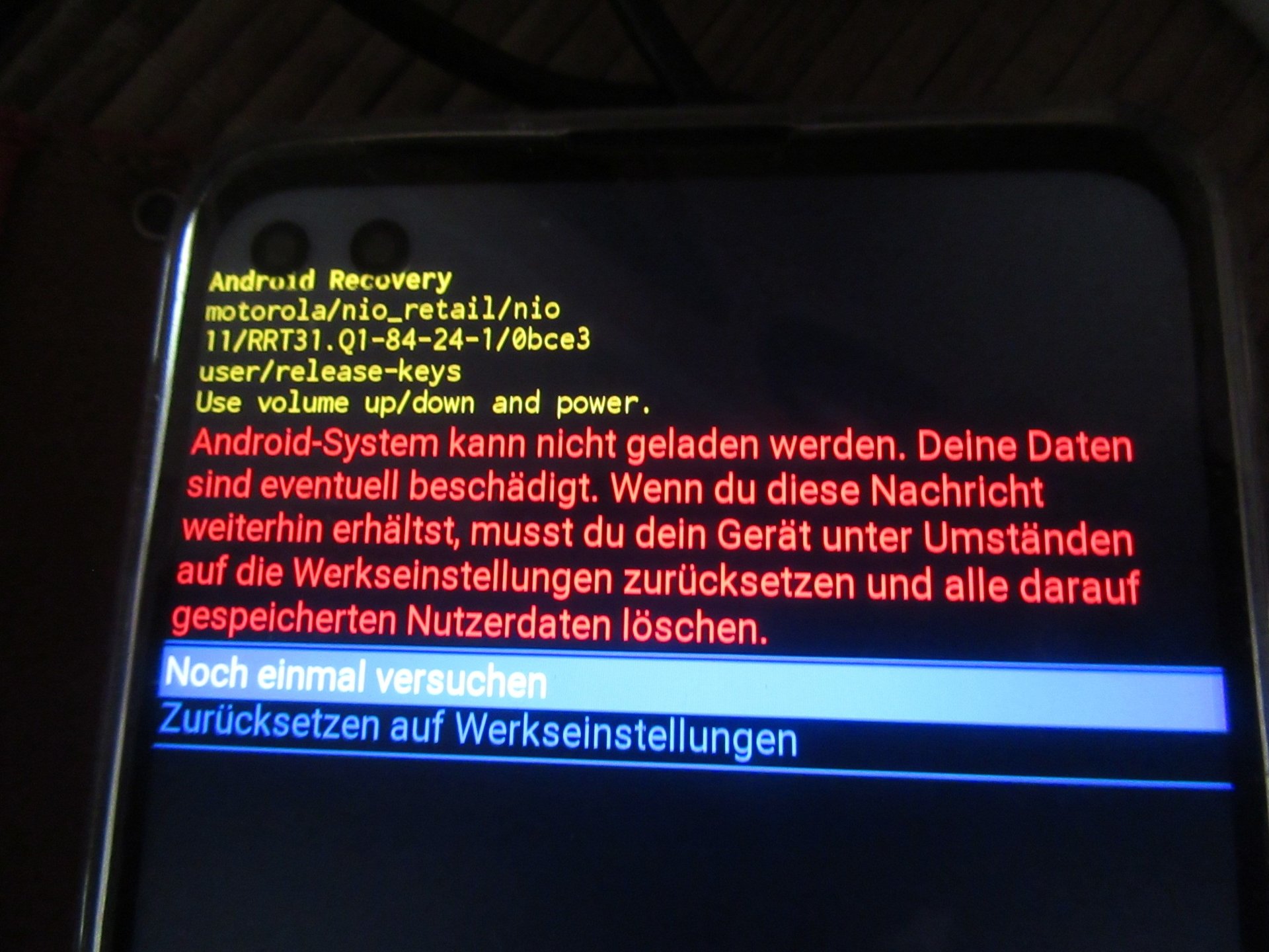

Mein Moto lief bis gestern einwandfrei. Heute morgen war der Akku fast leer (was eigentlich nicht sein sollte)
und ich war in der Dauerschleife Neustart/Werkstellung gefangen. Foto im Anhang
Ohne SIM-Karte war dann ein Neustart möglich. Leider habe ich zu voreilig das Gerät zurückgesetzt.
Jetzt musste ich ohne SIM-Karte alles wieder einrichten und hoffe das Motorola eine Lösung in kürze findet.

Die Neuinstallation wäre nicht nötig gewesen. Das mit der Bootschleife und dem Vorschlag des Werksreset ist eine Failsafe-Option falls Hardware Probleme macht.
In der Not und wenn gar nichts mehr geht, probiert man halt alle möglichen Optionen - auch ein Werksrückstellung - habe ich leider auch gemacht. Am Ende ist man immer schlauer. Das ein Hardware Problem ausgeschlossen ist, ist so erst nicht ersichtlich. Erst mit der Entfernung der SIM-Karte konnte ich ein Hardware Problem ausschließen.
