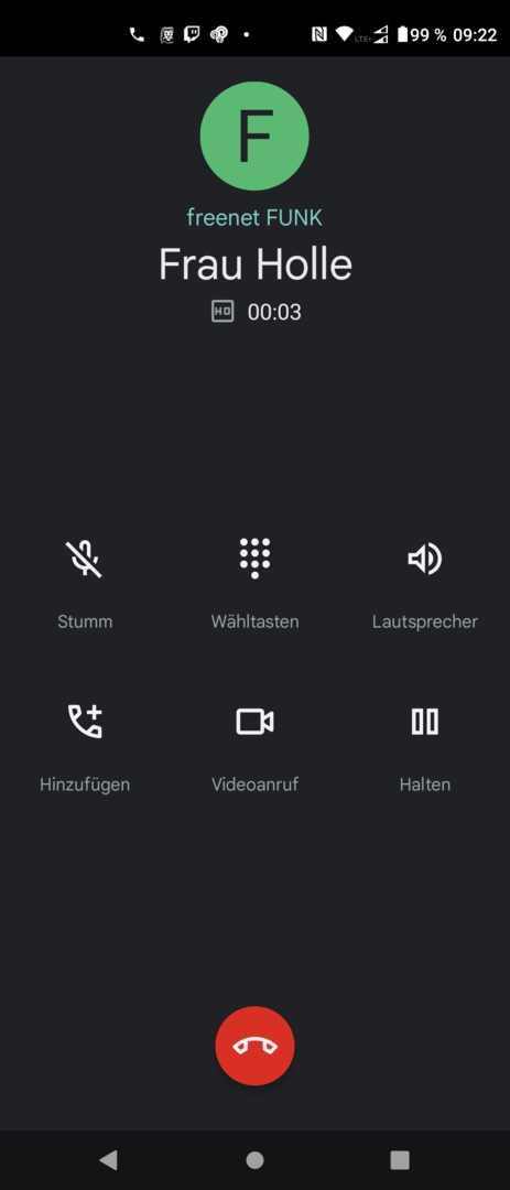

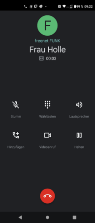

Ja, gibt es. Habe mal schnell ein Call im o2 Netz getätigt.
