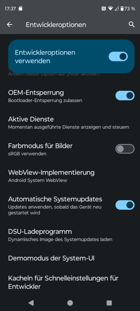

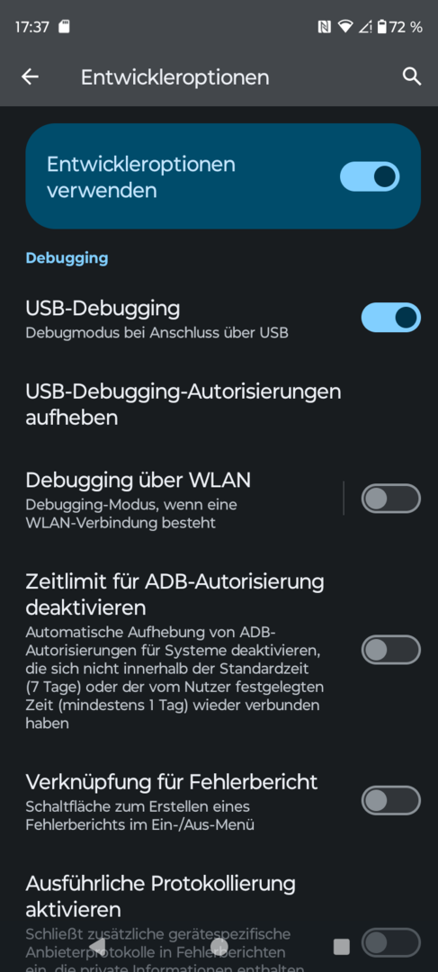

Entwickler Optionen aktiviert.
OEM-Ensperrung ist aktiviert:
USB-Debugging ist aktiviert:

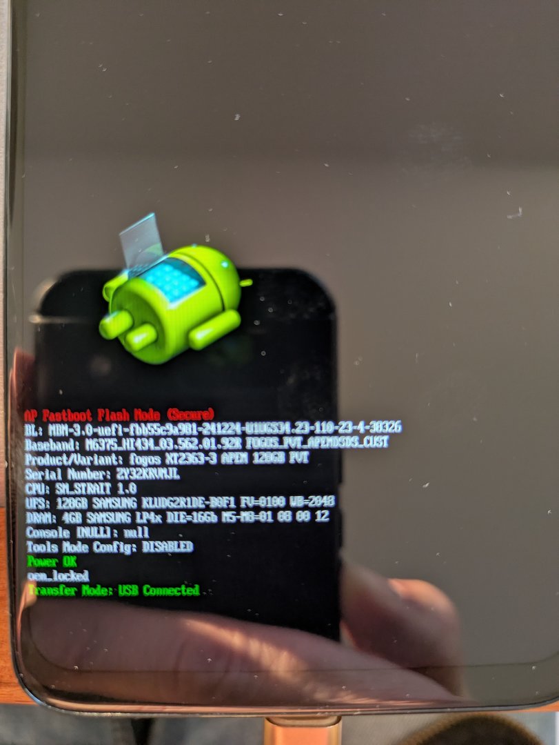

Wenn ich das G34 in den FASTBOOT-Modus starte dann steht dort warum auch immer noch "OEM locked"?
Warum ist das so?
Wie bekomme ich das unlocked?

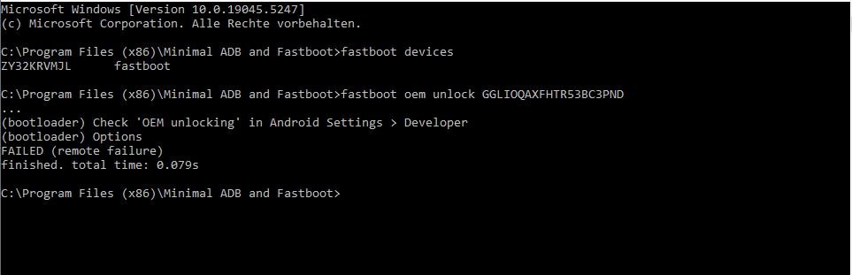

Nachdem ich den "UNIQUE_KEY" von Motorola per Mail erhalten habe habe ich per ADP Befehl "fastboot oem unlock UNIQUE_KEY" freigeschaltet.
Hier der Scrennshot:
Dann habe ich eine Woche gewartet.
Nach der Woche war dann in den Entwickler Optionen der Punkt OEM-Entsperrung aktivierbar.
Habe dies getan und dachte damit ist es erledigt.
Muß man dies nochmals im FASTBOOT-Modus per "fastboot oem unlock UNIQUE_KEY" freischalten?
@uwe75 In deinem Screenshot ist ja zu sehen, dass der Fastboot-Befehl nicht funktioniert hat, weil die OEM-Entsperrung deaktiviert war.
Der Befehl lässt sich nur ausführen, wenn die OEM-Entsperrung aktiv ist. Und nur durch den Befehl wird der BL entsperrt.

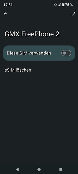

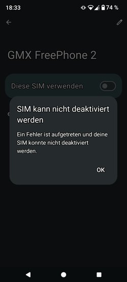

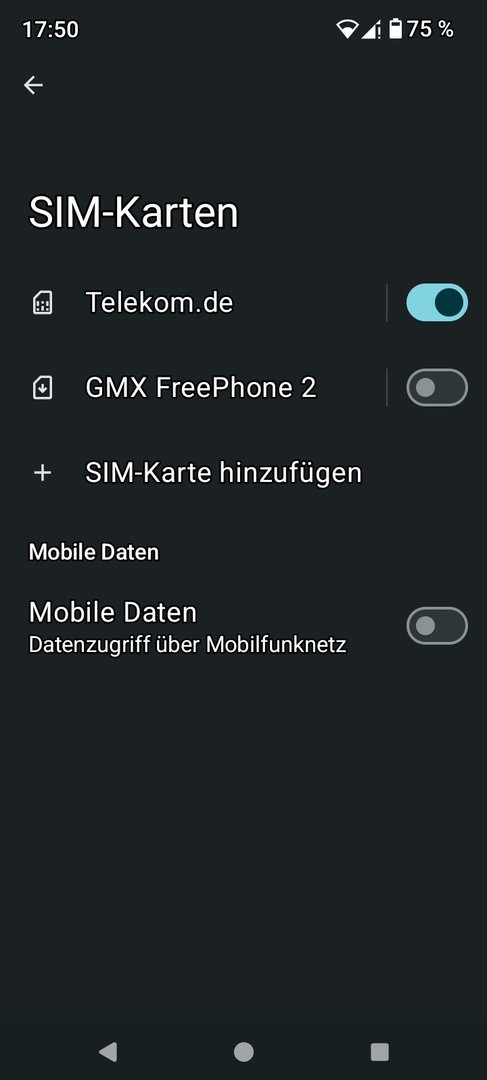

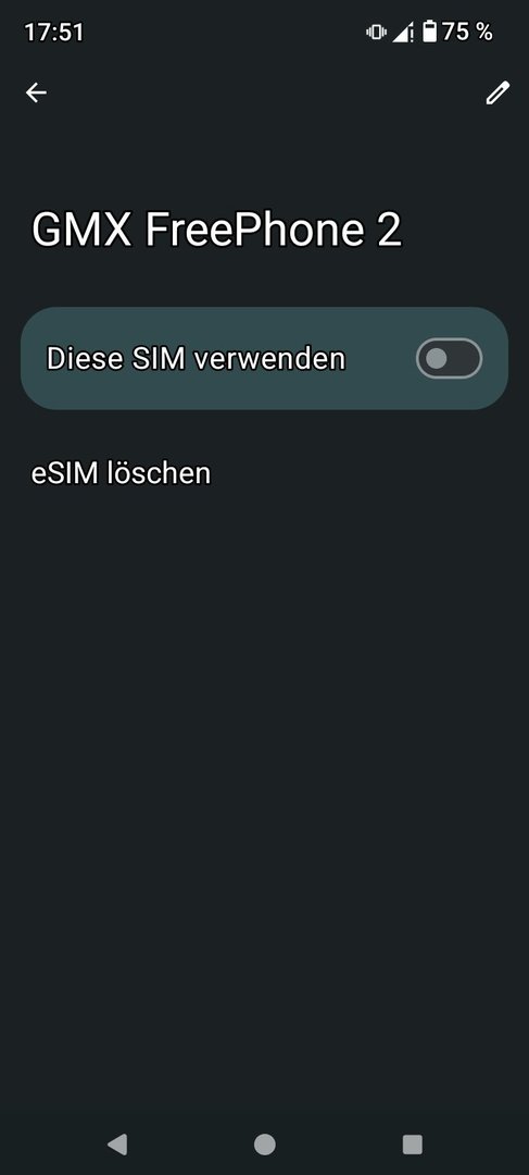

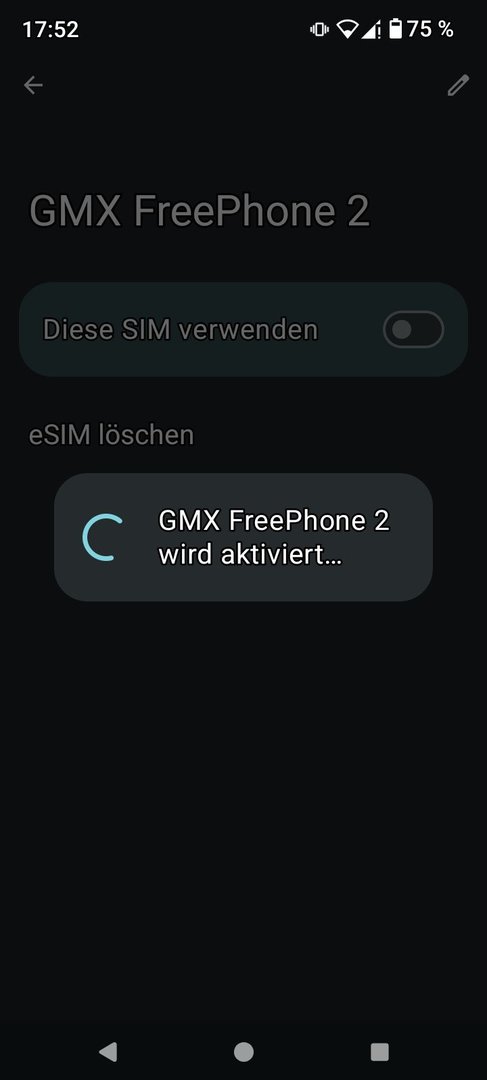

Negativ ist das ich bisher noch keine eSIM zum laufen bekommen habe.

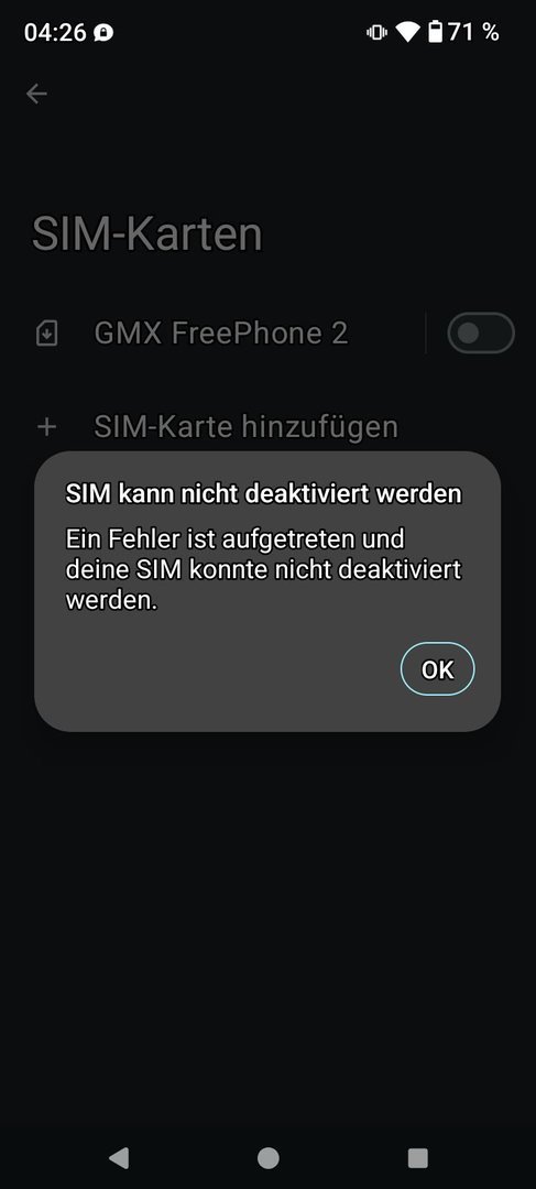

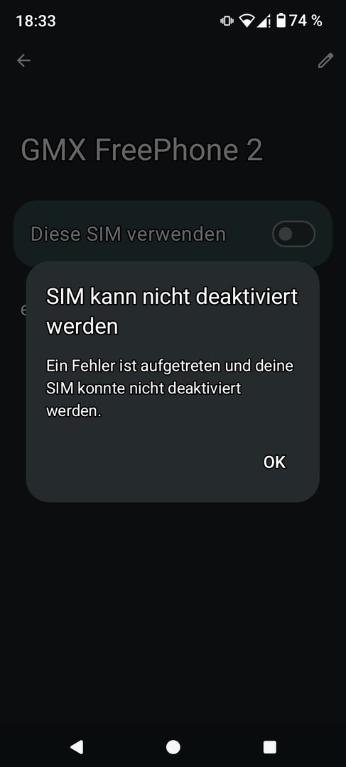

Die Aktivierung und Anmeldung beim Netzbeteiber läuft ewig und wird dann mit Fehlermeldung abgebrochen.
Habe die GMX-FreePhone + Congstar eSIM getestet.
Screenshots hierzu:
Warum bei der Fehlermeldung "deaktivieren" steht ist verwunderlich.

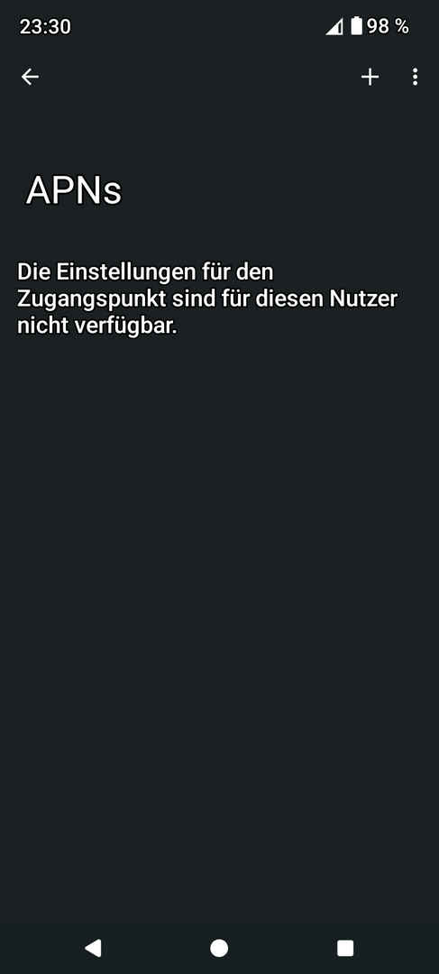

@uwe75 der richtige Zugangspunkt (APN) ist gespeichert und ausgewählt?
Reaktionen: uwe75
Hallo.
Ich bin davon ausgegangen das über die GMX APP dies automatisch eingetragen wird.
Habe dann mal nachgeschaut:
Habe dann doch mal die Suche bemüht was man da eintragen soll:
Für GMX FreePhone muss als APN der Begriff internet eingetragen werden. Sowohl beim Feld "Name" als auch beim Feld "APN" tragen Sie „internet“ ein und speichern die Einstellungen ab. Benutzername und Passwort werden nicht benötigt. Nach dem Speichern sollte die mobile Datenverbindung funktionieren.
Gelesen und getan.
Mobiles Internet funktioniert jetzt.
Keine Ahnung warum die GMX APP die Einträge nicht gemacht hat?
Reaktionen: wotan18m
@uwe75 Weil die App das wohl nicht einfach so kann. Sollte aber eigentlich durch das eSIM Profil automatisch geschehen.
