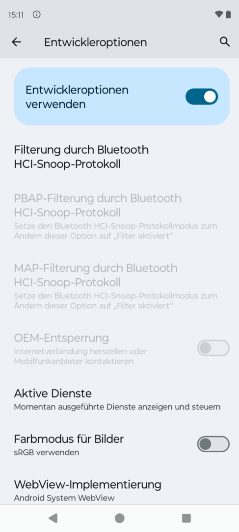

Nun habe ich in den Entwickleroptionen gesehen das man hier die OEM-Entsperrung scheinbar nicht aktiveren kann.
Ist das bei allen G34 so oder speziell bei denen von Tschibo so?

Wie ist bei den aktuellen Motorolas der Stand?
Gibt hier im Forum ein Motorola Allgemein - [HowTo] Entsperren des Bootloaders. Aber das ist von 2014?
Und dort steht in der Vorbereitung
2. Bootloader-Entsperrung aktivieren
(Einstellungen > Entwickleroptionen > OEM-Entsperrung > aktivieren)
Aber dies geht ja gerade eben nicht!

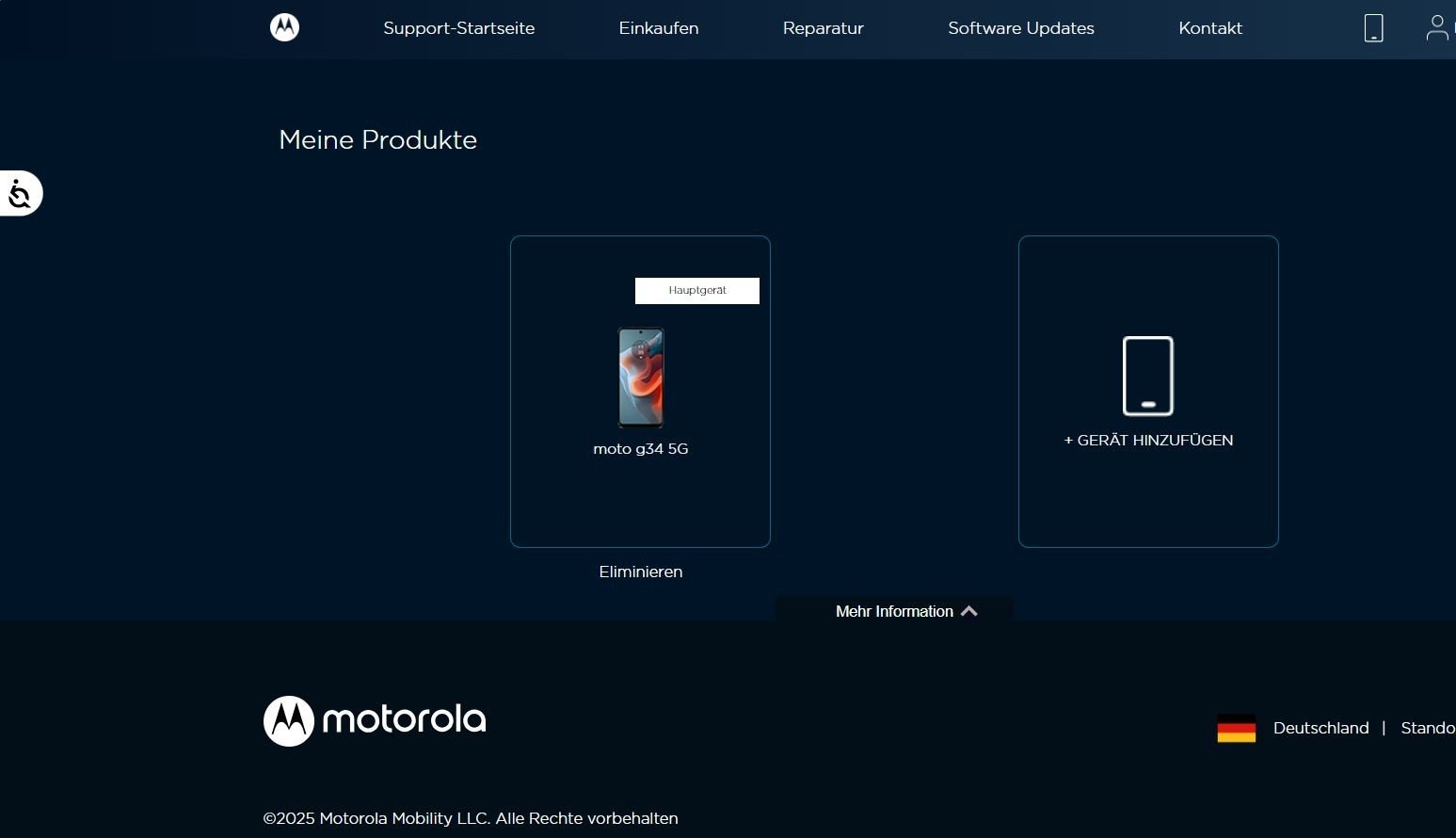

Das G34 habe ich jetzt dort als Hauptgerät eingerichtet.
Aber wo findet man dort die/das passenden Eingabefeld um zu prüfen?

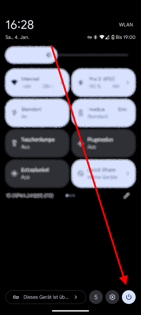

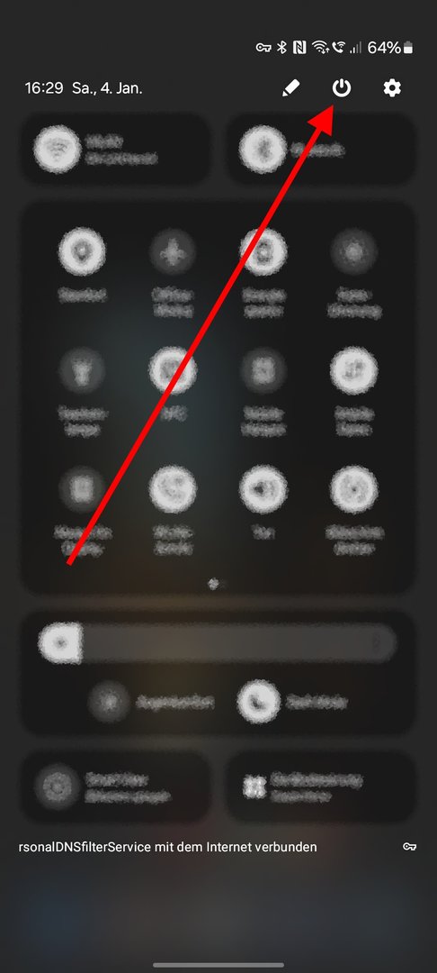

Kleiner Tipp fürs nächste mal:
Je nach UI ist der Platz leicht anders, aber wenn man zweimal von oben die Benachrichigungsleiste runter zieht um an die Schnelleinstellungen zu kommen, sollte man an die Option zum Ausschalten kommen. habe derzeit kein Motorola mehr mit aktueller Software, vermute jedoch, das sich die Option dort auch finden lässt ;)-old
Dann kann man sich den Reset sparen ^^

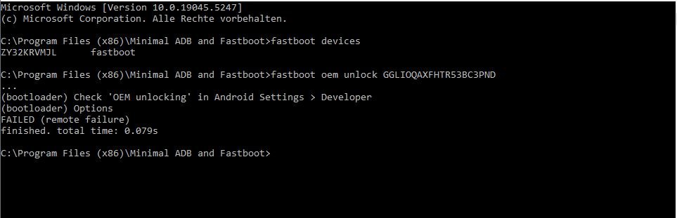

Habe FASTBOOT-Modus mittels ADB Befehl fastboot oem get_unlock_data die Bootloader unlock Daten/Buchstabenkette ausgelesen.
Diese dann zusammengesetzt und in oben verlinkter Motorola US-Support Seite eingegeben.
Man bekommt dann einen "unique code" per Mail auf die Adresse mit der man sich ein Motorola Konto angelegt hat.
Dann wird das Flachfon nochmals in FASTBOOT-Modus gebracht und mittels ADB Befehl fastboot oem unlock UNIQUE_KEY soll dann theoretisch der Bootloader entsperrt werden.
Nur tat er es bei mir nicht.
Code habe ich mehrfach geprüft.
Keine Ahnung was ich da noch falsch mache.
Evtl. kann mir ja jemand helfen?
Interessant... Wenn ich das richtig verstehe, verlangt Fastboot trotz Code, das OEM-Unlock aktiv ist.
Da das bei dir ausgegraut ist, könnte das zum Problem werden.
