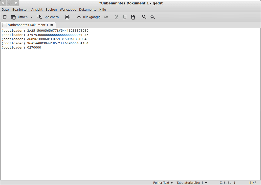

Telefon an USB anschließen und mittels ADB-Kommando "adb reboot bootloader" in den Fastboot-Modus wechseln. Nachdem das Kommando ausgeführt wurde, startet das Telefon neu und bleibt im Bootloader stehen.

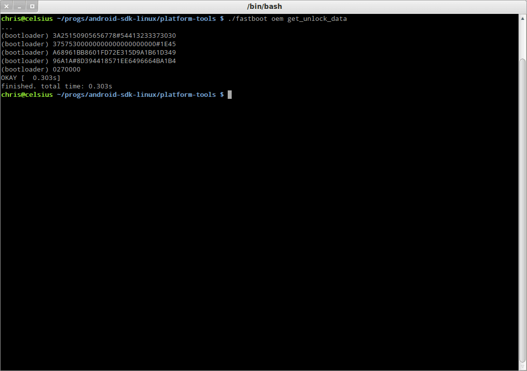

Im Fastboot-Modus wird nun mittels des Kommandos "fastboot oem get_unlock_data" die spezielle Sequenz ermittelt.
Diese Sequenz kopiert man aus dem Konsolenfenster in einen Editor, um eine einzige Textzeile daraus zu erstellen.

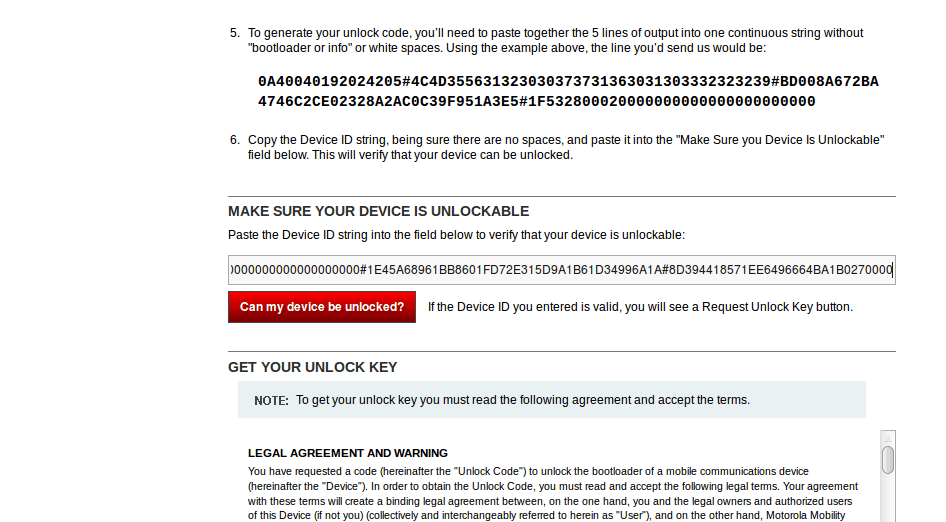

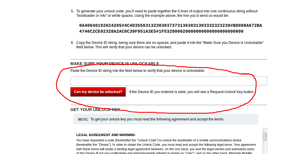

Die so gewonnene Textzeile auf der Motorola-Seite eingeben und prüfen, ob das Gerät entsperrt werden kann.
Nachdem man die rote Schaltfläche betätigt hat, beginnt die Überprüfung bei Motorola und wenn alles richtig ist, erscheint daraufhin der folgenden Text rechts neben der Schaltfläche.
Damit ist die Überprüfung beendet und bis hierhin wurde noch nichts verändert bzw. angefordert.

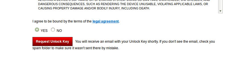

Um den eigentlichen Schlüssel zu erhalten, muss man auf der Seite den Verzicht der Garantie seitens Motorola bestätigen und kann dann den eigentlichen Schlüssel beantragen.
Zu guter Letzt kommt eine letzte Sicherheitsabfrage und wenn man auch diese bestätigt hat, wird einem der Entsperrschlüssel per Mail zu gesendet.

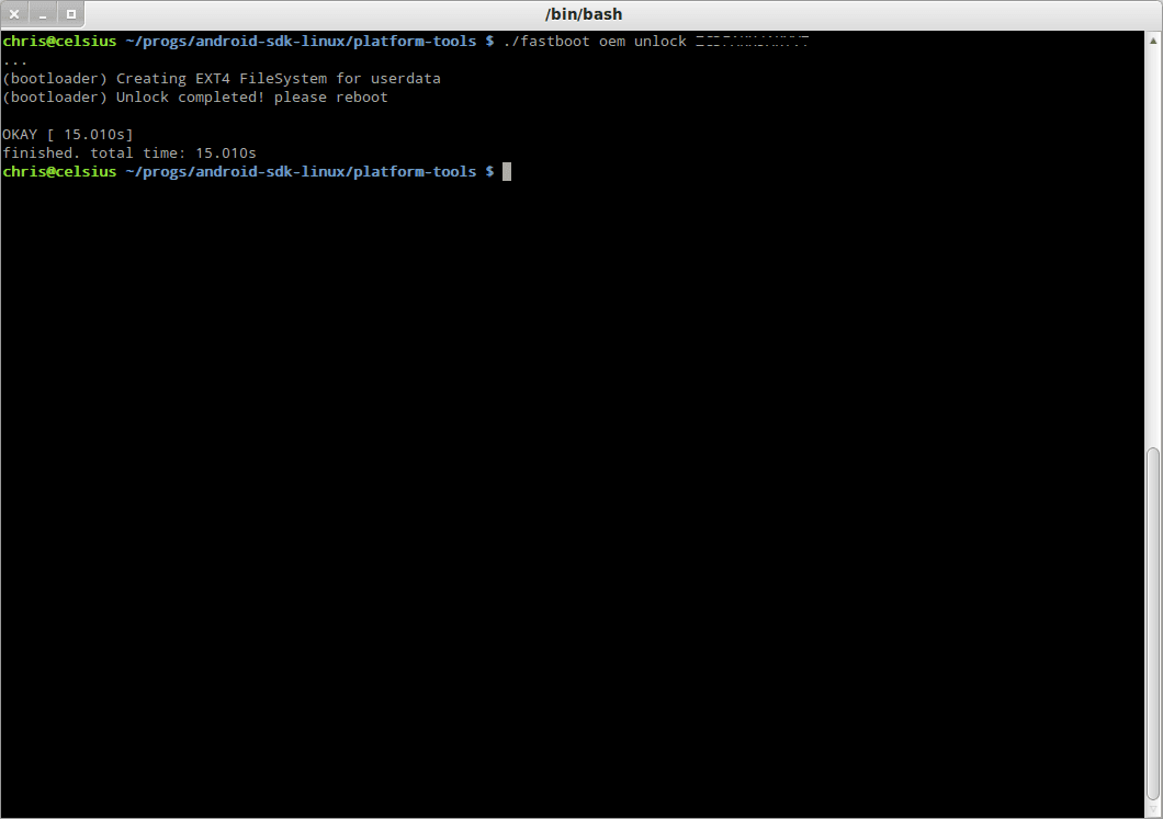

Aus dieser Mail kopiert man sich nun den Entsperrschlüssel und gibt dieses auf der Konsole mittels des Kommandos "fastboot oem unlock SCHLÜSSEL" ein.

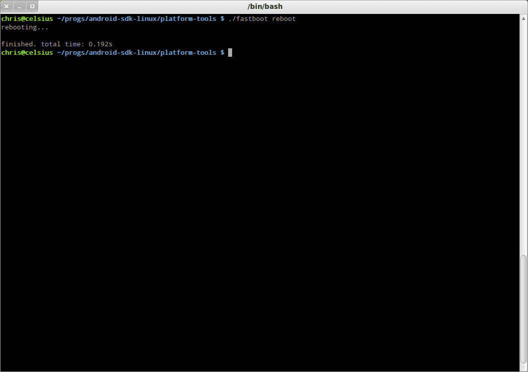

Damit wurde der Bootloader entsperrt und mittels "fastboot reboot" kann man das Telefon jetzt neu starten.
Zur Bestätigung, dass das Telefon tatsächlich entsperrt wurde, erscheint ab sofort ein Bootlogo mit Hinweis auf den entsperrten Bootloader.

Ich habe meine unlock-code mit fastboot abgefragt und sauber als einen String bei der Motorola Seite reinkopiert.
Aber die schreiben: ""Your device does not qualify for bootloader unlocking""
Was nun ?
Schau mal, ob irgendwo Leerzeichen dazwischen ist. Ich hatte das Problem, damals auch.
Und bei mir hatte sich ein Leerzeichen eingeschlichen.
