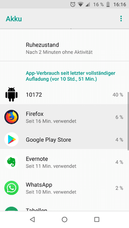

Bis vor einigen Tagen hat der Akku ca. 1,5 Tage gehalten. Plötzlich nur noch ca. 10 Stunden.
Als Hauptverbraucher wird ein Programm mit Namen 10172 Mi schwarzem Androidicon angezeigt. Siehe Screenshots.
Habe vor kurzem ein Update gemacht. Jetzt habe ich 8.1.0

angeblich sind das Daten einer kürzlich von dir gelöschten App. Hast du das Handy mal komplett runtergefahren?
Hast du eine Antivirensoftware installiert?
Hallo.
Das mit dem Neustart war so naheliegend, dass ich ihn nicht gemacht habe. Akkuverbrauch scheint sich wieder normalisiert zu haben. DANKE!
Allerdings wir immer noch der Prozess 10172 mit dem schwarzen Androidicon angezeigt... Eine Idee wie den Weg bekomme? Taskmanager geht unter 8.1.0 anscheinend nur gerootet.
Beste Grüße
[doublepost=1558720585,1558720501][/doublepost]Die Daten kamen wahrscheinlich von der App "Star Office" die ich wegen des hohen Akkuverbrauchs gelöscht habe. Seltsamerweise ist war sie bisher nie aufgefallen.
Ich habe keinen gesteuerten Weg wie du die Position weg bekommst. Angeblich verschwindet sie irgendwann (nach ein paar Ladezyklen) von ganz alleine. Wenn der Akkuverbrauch insgesamt wieder passt, einfach mal ein paar Tage nicht mehr in die Akkuanzeige reinschauen.
Vllcht würde es ja helfen die besagte App nochmals zu installieren und wieder zu deinstallieren.
