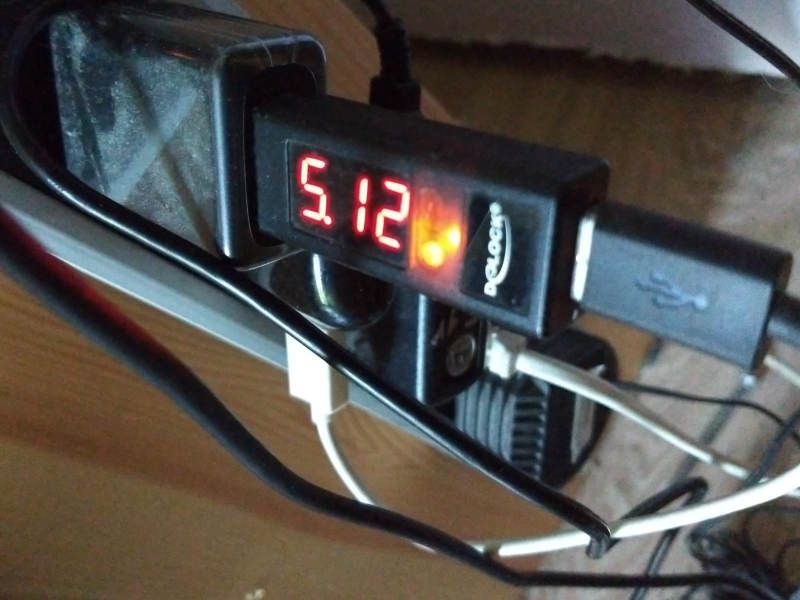

Ich habe jetzt festgestellt, dass bei meinem G6+ das auf ResurrectionRemix läuft (CustomROM)
er beim Laden das Ladegeräte nicht (mehr) hoch auf 9 oder 12 Volt schalten lässt.
Er bleibt bei 5 Volt, erhöht den zwar den Strom auf ~ 2,4 Ampere, aber keine höhere Spannung nach QuickCharge Verfahren.
Interessant war, dass nach dem leer werden lassen bis automatisch ausgeschaltet wurde, dann ans Ladegerät,
er kurzzeitig die Spannung erhöhte, das USB-Spannungsanzeigegerät
(ich möchte ungern Messgerät dazu sagen)​
beim Bootvorgang 7V anzeigte.
Wer kann bestätigen oder dementieren
dass beim G6+
QC funktioniert oder
bei CustomROM nicht oder doch?
Spannung >6V
Bitte nachmessen (jetzt habe ich's doch gesagt),
das Display (App) zeigt immer Schnelladung an...

Hardware...
USB-Zwischenstück
...Stunde... 1,5...
ne,ne,... der läd schon schnell, nur eben nicht mit erhöhter Spannung... seltsam...

Nein, per Software kann man das nicht sehen...!

@cptechnik ich habe hier eine App, danach lädt das Netzteil mit max. ca. 4,4 Volt, eher nur mit meist etwas über 4, wenn es über 80 Prozent geht, zieht es an. Kann man dem nicht trauen?
cptechnik
cptechnik
Senior-Moderator
Teammitglied
Das ist das was am Akku ankommt, nicht was das Netzteil liefert... das interessiert mich aber nicht...
Mich interessiert die Versorgung, das was auf dem USB Kabel passiert, und das hat nur indirekt etwas zu tun...
App's können nur hinter der Smartphone-Ladeschaltung messen/prüfen, weil auch nur das für den Betrieb interessant ist...
Ich spreche aber von QuickCharge, ein Betriebsmodus VOR der Ladeschaltung, das was auf dem USB Kabel passiert.
Solange deine App oder der Sperrbildscirm "Schnellladung" oder jenseits von 2 Ampere im Bereich 30-70% Akkufüllstand anzeigt, ist bei dir alles OK.
