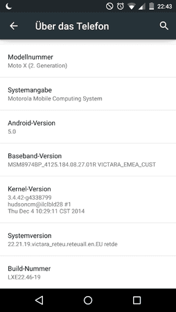

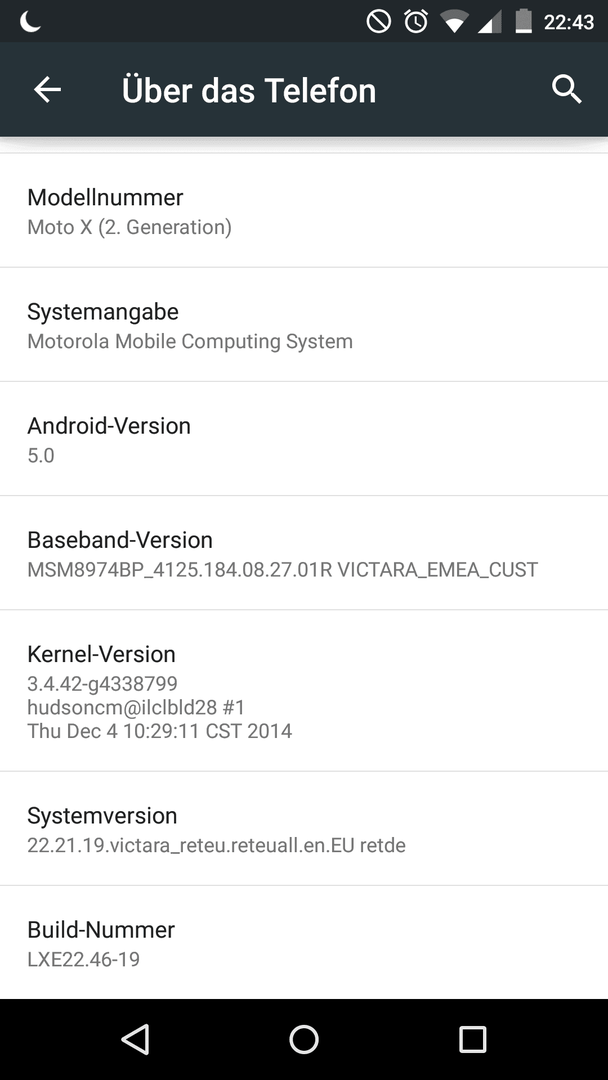

Du hast die 5.0er EU Version auf deinem Gerät und möchtest die DE flashen. Würde ich nicht machen, zumal beide Update Files einfach zu bekommen sind.
Per ADB geht das schon, wenn dein Gerät korrekt am Rechner erkannt wird. Eigentlich sollte es auch reichen, das Update auf die intere SD zu kopieren und auf "apply Update from sdcard" zu gehen. Mit dem X habe ich das noch nicht gemacht, aber mit anderen Geräten.
Ich war auch über ADB von 4.4 auf 5.0, ging genauso gut (mal davon abgesehen das ich zu blöde war und was verkackt hatte :D )
