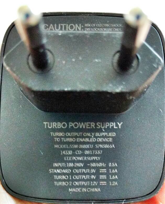

Erkennt man es auf dem Bild?
Komischerweise ist der Output gar nicht so hoch angegeben, aber es lädt doch schon ein ganzes Stück schneller als mein normales Netzteil.
Habe es gerade nochmal getestet, das 2A Netzteil hat von 35 bis 50% doch fast 30min gebraucht, während der Turbo Charger dafür nur 15min braucht ^^
Edit: Ups sehe gerade dass sich ja auch die Spannung erhöht, also auch erhöhte Leistung, Ohmsches Gesetz und so :-D
