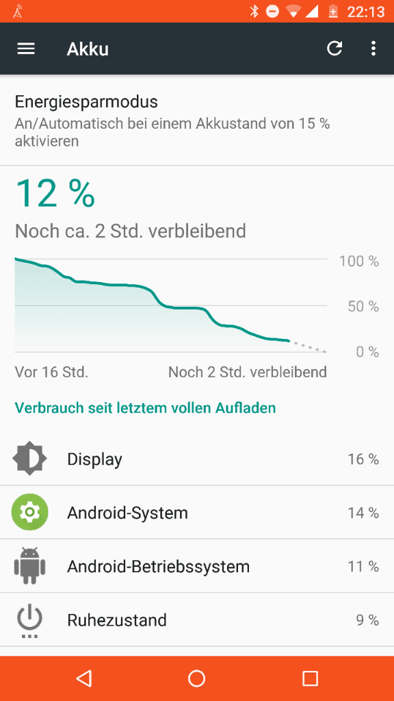

Hier nochmal meine Akku Werte.
Also für mich hat sich das Akku Problem nach der Reparatur gelöst. Ob es am Akku selber lag oder an der Hardware/software lag. Kann ich nicht beurteilen. Zu sagen ist, dass meine massiven Akku Probleme mit Android 7.1.1 Update aufgetreten sind. Vielleicht gibt es hier einen Fehler, welcher den Akku in seiner Kapazität kaputt macht. Aber eindeutig lässt sich das nicht beweisen.
Ich kann nur jedem empfehlen, sein Moto Z bei Problemen bzgl. Der Akku Laufzeit einzusenden. Ihr habt 24 Monate Garantie darauf und solange Lenovo uns nicht mit Updates versorgt, solange würde ich diese auch nutzen.
Reaktionen: ius
Von solchen Laufzeiten träum' ich.. :cool2::scared:

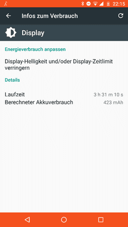

So sieht es bei mir nach einem Tag Nutzung aus.
Deutlich besser nach Reperatur.
