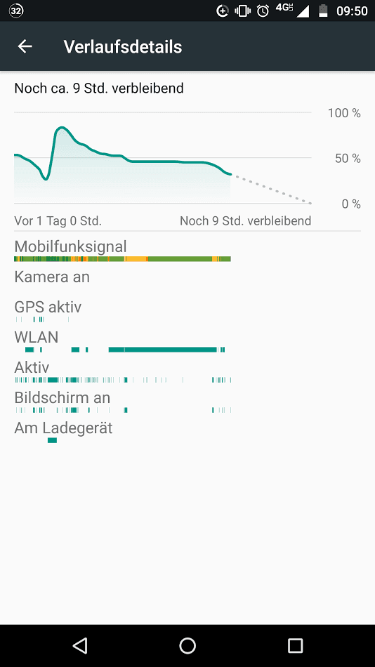

Das einzige was mich etwas stört, ist der erhöhte Akkuverbrauch im Standby wenn ich unterwegs bin. Ich kann gefühlt zu sehen wie der Akku dahin schmilzt und auch in der Verbrauchsanzeige erkennt man, dass das Gerät immer wieder aktiv ist. Ist das bei euch auch so?

Nutze Forcedoze und Brevent! Lässt sich beides per Adb ohne Root aktivieren!
