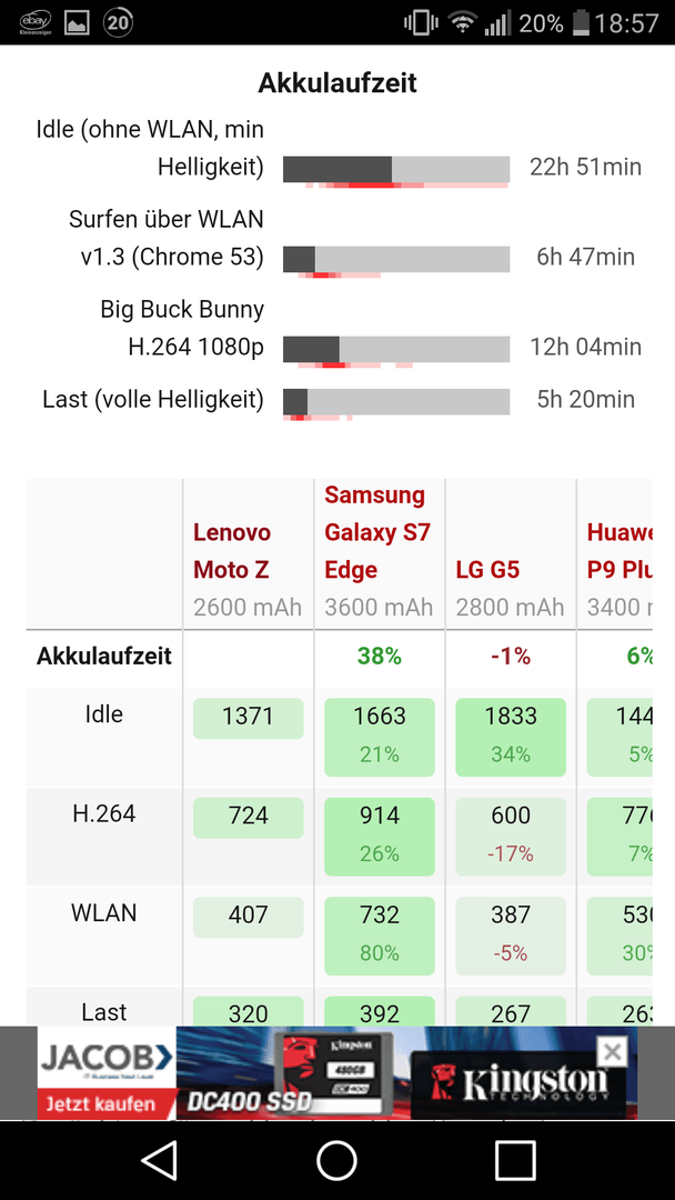

Hallo zusammen, suche aktuell ein moto z zum kauf. Bin nur leicht durch die berichte hier irritiert, ob der akku seid release wesentlich schlechter geworden ist?
Hab den test bei notebookcheck gelesen, die schreiben, 5stunden bei last würde der akku durchhalten. Ists jetzt so oder wesentlich weniger? 5h display on wären doch top?
@Nikwalter
Kommt ungefähr hin. Ist aber nicht mit Nougat gemessen, da ist es ein bisschen schlechter geworden. Das Moto bekommt ja bald Oreo, da ist wohl Besserung in Sicht.

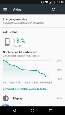

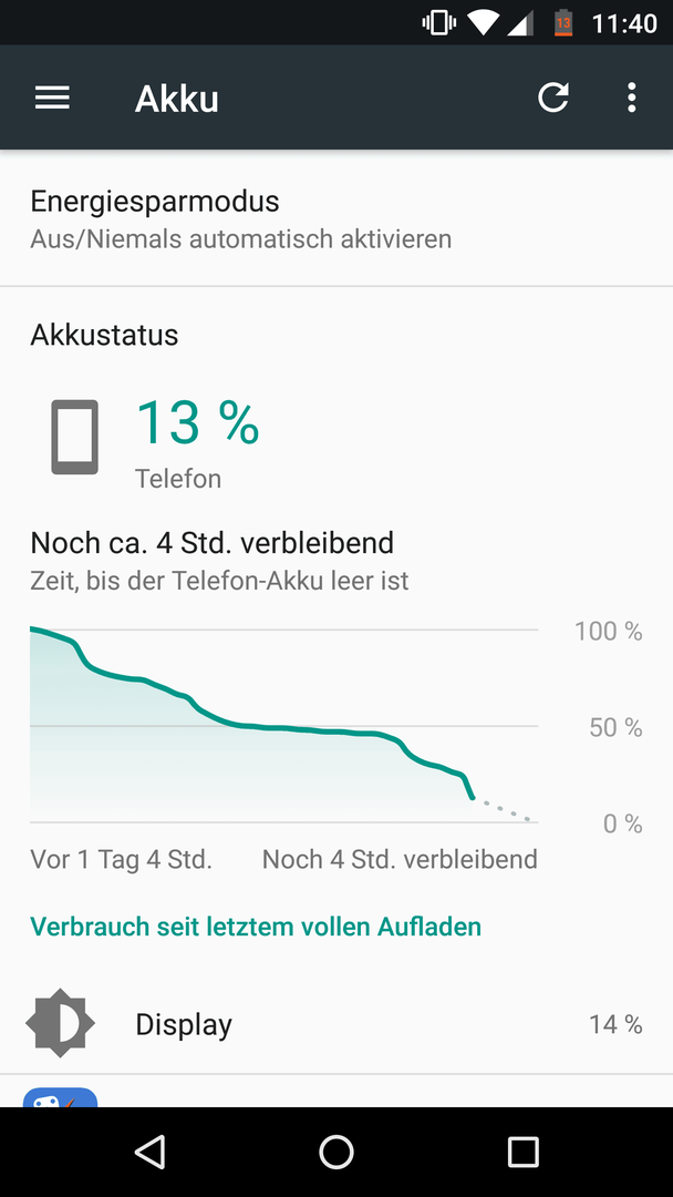

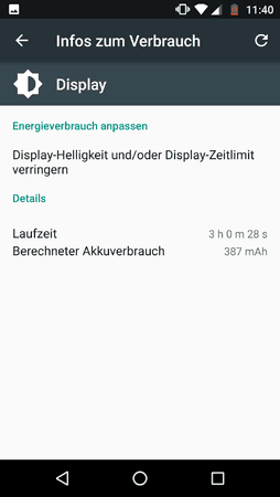

Bin nun auch wieder zurück auf das von mir heißgeliebte Moto Z, hatte erst einige Bauchschmerzen da mein letztes Z noch mit 7.0 lief und da noch alles tutti mit dem Akku gewesen ist. Bin dann auch tatsächlich anfangs erschrocken nachdem die erste Ladung(ist ein halbes Jahr alt) nur eine Laufzeit von 12 Stunden erbrachte. Jetzt habe ich, nach diversen User-Empfehlungen , die Samsung Health App deinstalliert und siehe da....Screenshot_20171106-114020.png Screenshot_20171106-114027.png
alles wieder im "grünen" Bereich.
