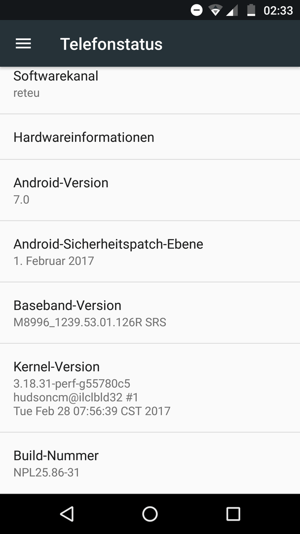

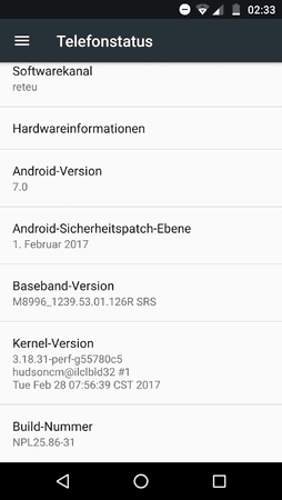

Also ich komme nicht mehr weiter. Nie updates erhalten, nachdem ich auf Stock gewechselt hatte.
[doublepost=1501547896,1501547854][/doublepost]Edit
Siehe Screenshot
Ich bin auf NPLS25.86-30-8 (reteu). Nach dem Kauf waren gleich mal drei oder vier Updates verfügbar, seitdem nix mehr. Den Aprilpatch hab ich nie bekommen und jetzt ist mein Gerät angeblich immer auf dem neuesten Stand.

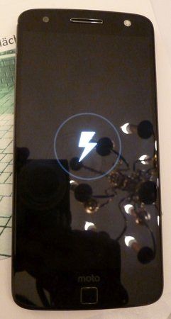

Nachdem ich heute Abend den Akku vollgeladen habe, ist das Display mit dem Blitz Logo eingefroren:
Nach der Powertaste kam dann das Bild / der Hinweis "Kein Befehl", also Power Taste und Vol. Up, in Recovery Mode und Hardreset durchgeführt:
