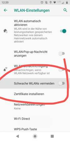

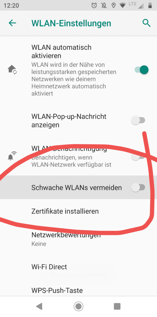

@roddick84 @Schmolle81 Bei mir war es damals eine Einstellung im WLAN / Erweitert Menü.
Schwache WLANs vermeiden auf aus stellen.
Reaktionen: Schmolle81
@Sam11 Ich habe im WLAN schon alle Einstellungen durch, aber "schwache WLANs vermeiden" kann ich nirgends finden. Du meinst aber schon das Z2 Force mit dem aktuellen Android 9, oder? Aber selbst wenn es diese Einstellung gibt, liegt es aber bei wahrscheinlich auch nicht daran. Denn zuhause sitze ich praktisch genau neben dem Router mit vollem Empfang und es passiert dort auch.
Nee, die Einstellung kam bei mir damals auf einem Pixel und auf meinem Moto Z3.
Hatte vorher auch schon vieles probiert, Update Router, Handys aus der Liste der verbundenen Geräte im Router entfernt, 2,4G und 5G WLAN Netze am Router getrennt, Netzwerkeinstellungen am Handy zurückgesetzt. Nichts davon hat bei mir etwas gebracht.
Die Lösung kam damals über den Google Pixel Support.
Ja schade, diese Möglichkeit wurde beim Z2 Force dann mal gestrichen bzw. nicht implementiert wie es scheint. Bei mir geht es dort nach der "WLAN Benachrichtigung" gleich mit "Zertifikate installieren" weiter. Aber danke für deinen Versuch der Hilfe.
