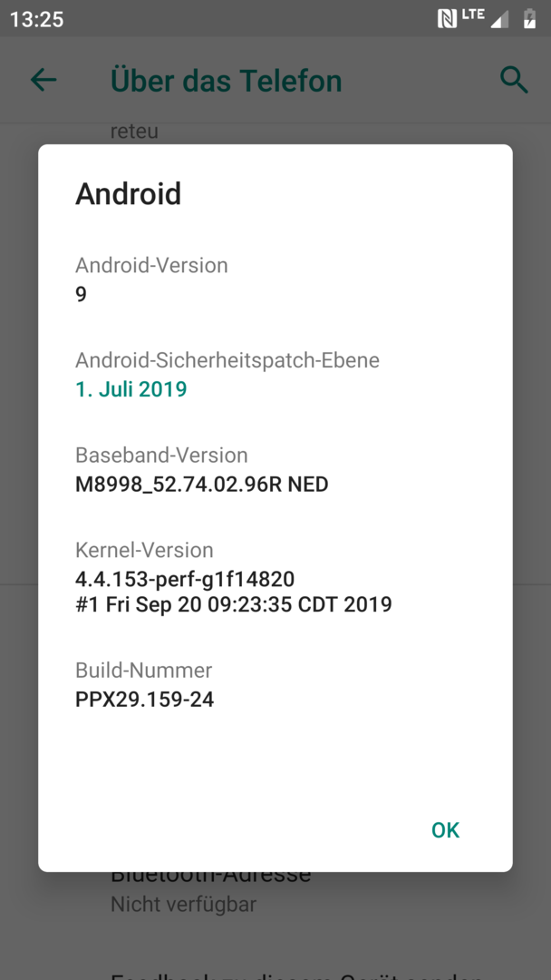

Kam grade en update...Systemverbesserungen....xyz...Evtl. loest das die wlan probs. einiger hier...
Reaktionen: Rootuser und Jorge64
Neuer Patchlevel?
Bin seit vorgestern nur noch Mitleser, hab das Z² Force samt Mods verkauft. Das Turbopower Mod und der Beamer gingen sofort weg, die waren kaum in der Bucht eingestellt...
Hast Du auch ein reteu-Gerät oder ein anderes Branding?
Und, verräts Du uns auch, welches Patchlevel die Version jetzt hat? Ich hoffe auf 1. Oktober, aber wahrscheinlich ist es eher 1. September. Oder evtl. wurde nur die WLAN-Problematik gefixt und der Patchlevel ist unverändert, das wäre ärgerlich.
Manuel
Sorry ..eben erst gelesen...
Ist en normales reteu-Gerät...
Reaktionen: Rootuser und Fischer
Die 24er BUILD sollte eigentlich den Septemberpatch beeinhalten. Kam eh schon zu spät weil die 90 Tage Frist schon wieder längst rum ist, aber immer noch auf Juli hängengeblieben? Motorola, die trauen sich was, 2 Jahre auf dem Markt und schon wird wieder geschlampt und vernachlässigt.
Hoffentlich wurden die WLAN-Probleme so schnell entdeckt, dass der WLAN-Fix halt auf Basis des Juli-Builds entwickelt wurde. Der September Patch wird dann in Kürze nachgeschoben, wenn der WLAN-Fix ausgerollt ist. Naja, ist nur Spekulation und Wunschdenken, dass Entwickler da endlich mal offen Kommunizieren (dürfen?) wird wohl nie passieren...
Man wird ja noch träumen dürfen. Aber warum nicht, wäre eine Möglichkeit. Die Worte wie "in Kürze" und "schnell" in einem Satz im Bezug auf Motorola und Updates kann eigentlich nur Satire sein. 😅 Gerade wenn es um nicht mehr ganz taufrische Geräte geht, obwohl der von Google vergebene Status dies verlangt.
Das Update kam auch gerade beim Bekannten an. Kann bestätigen, dass der Patchlevel auf 01.07.2019 verbleibt. *Kopfschüttel*
Wird bei mir auch gerade heruntergeladen. 😃
Und tatsächlich Patchlevel vom Juli 🤐
