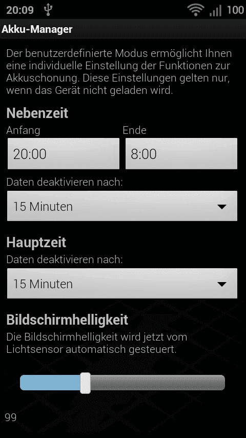

Und hier noch ein Patch für die Freunde des Dark-Themes...
Es tut mir ja fast leid mit den häufigen Updates, aber Ihr müsst nur aufspielen. Ich aber muss die entwickeln... :D
Und diese Übung war schon etwas knifflig, daher hab ich das erst gar nicht hinbekommen. Aber ich hab nicht aufgegeben! :thumbup:
Schaut mal vor dem patchen im Menü unter "Akku-Manager" -> "Akkumodus" -> "Benutzerfef. Modus"...
Da sieht das auf dem Screenshot doch nun wirklich besser aus, oder?
Edit: Dies ist nur ein Patch, d.h. Version 2.4 sollte vorher schon auf dem Handy sein...

  • RLRupd_v2.5.zip
Reaktionen: sull, luxxx123, M@r$ und eine weitere Person
