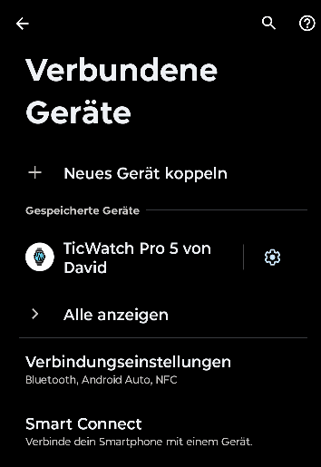

ich habe ein ähnliches Problem mit demselben Symptom. In diesem Fall allerdings in Kombination mit einer Smartwatch "Ticwatch Pro 5" von Mobvoi. Das einrichten klappt, danach läuft die Uhr ein paar Tage (im kürzesten Fall ein Tag, im längsten war es knapp über eine Woche) bis die Uhr und das Razr dann die Bluetooth-Verbindung verlieren und nicht wiederherstellen können, außer ich trenne und setze die Smartwatch zurück und richte sie neu ein.
Ich habe schon alles mögliche versucht, wie Speicher der Bluetooth-App löschen, Netzwerkverbindungen resetten, ... nix hat geholfen. Zuerst hatte ich die Uhr im Verdacht, bin dann aber über diesen Thread hier gestolpert, der den Verdacht auf das Razr lenkt.
In der Bluetooth-Geräteübersicht sieht das dann so aus:
Wo kann ich denn das Problem an Motorola melden? Auf der Support-Seite finde ich nur einen Haufen unnütze Tipps für Reboot usw.
