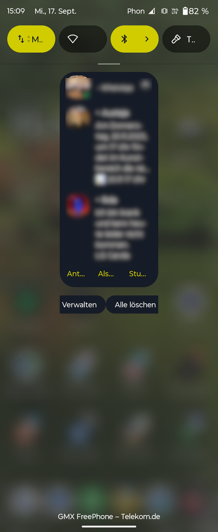

Hier hab ich (leider) noch einen ...
@Keks1973
..kaufe ein "E" ?
Reaktionen: Observer
Ob Maren heute noch auflöst?!?
