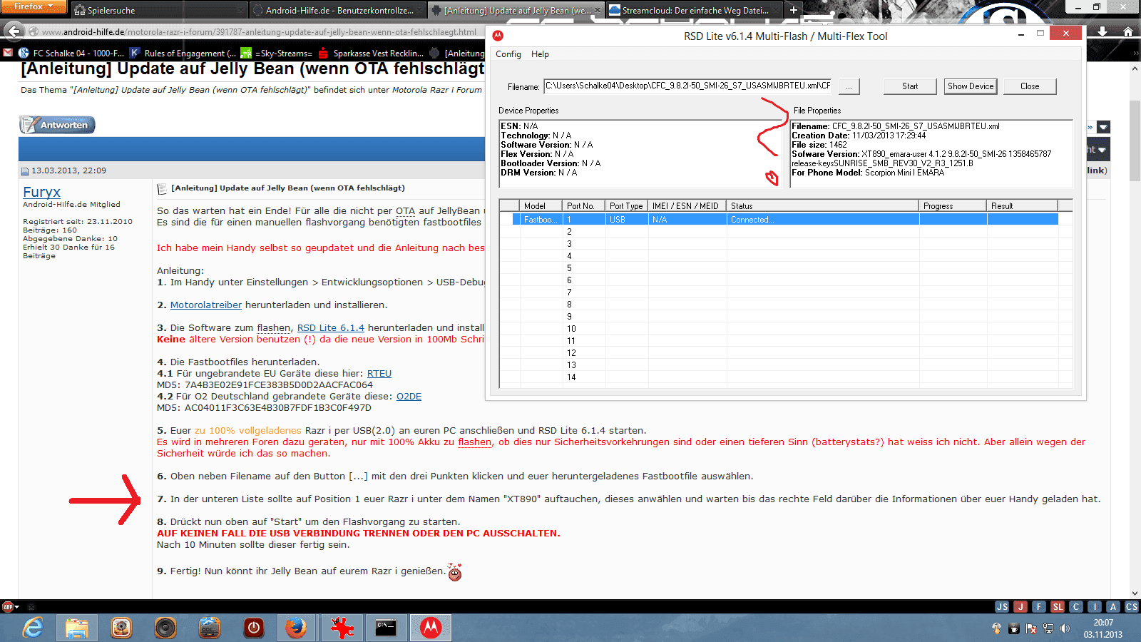

Ist das richtig, dass ich die Datei (XML, 2KB) flashen muss, obwohl die fastboot dateien die ich geladen hab knap 900 mb haben? Oo
Jap ist richtig, du siehst dann rechts im RSD Lite Fenster die Firmware Version.

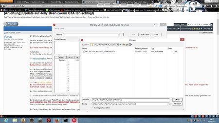

Okay, nochmal....
Ich soll warten bis mein Razr I auftaucht... da taucht aber nix auf:::: oder doch?^^
Doch alles klar, kannst ja auch Show Devices drücken wenn du dir nicht sicher bist, dürfte aber nix sich ändern zu jetzt.
Denk dran mach das Viren Programm solange off.
Ich hab generell kein Virenprogramm außer Brain.exe :D Du bist dir sicher, dass ich, obwohl weder Modell noch imei etc angezeigt wird flashen kann? :D
Ja kannst du ich war bei mir auch so das der da nix anzeigt gewundert hatte mich das auch aber es ist immer durchgelaufen.

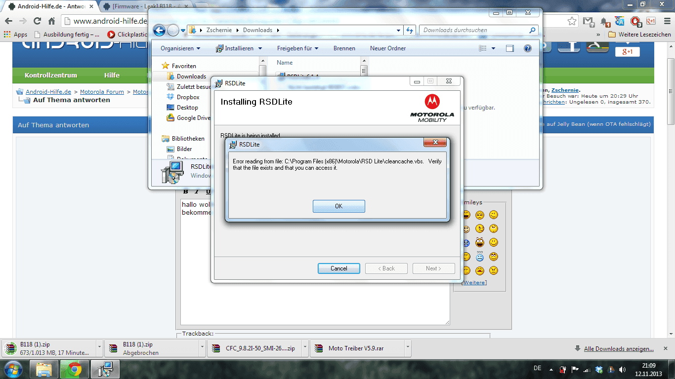

hallo wollte nun auch zurück zum Stock aber wenn ich RSD Lite installieren will bekomme ich eine Fehlermeldung:
Hast du Anwendung mit Adminrechten installiert?
Ich hatte das Problem am Desktop auch... Meine Lösung war mein Laptop.
Unabhängig davon ist es mittels RSD NICHT möglich per fastbootfiles von JB auf ICS downzugraden! Wenn der Flashvorgang überhaupt zugelassen wird, (Was bei Downgrades eigentlich nie der Fall ist.) hast du danach einen Briefbeschwerer mit "Intel inside".
ich will lediglich normales Jelly Bean wieder drauf um von der Custom Rom wieder weg zu kommen...
wie genau führe ich den installationsvorgang als Admin aus...
Auf die Install.exe einen Rechtsklick und auf "Als Administrator ausführen".
