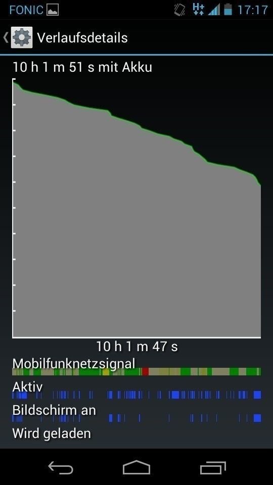

Meine Statistik bisher: Display knapp 1,5 Stunden an
Trotzdem komplett zufrieden

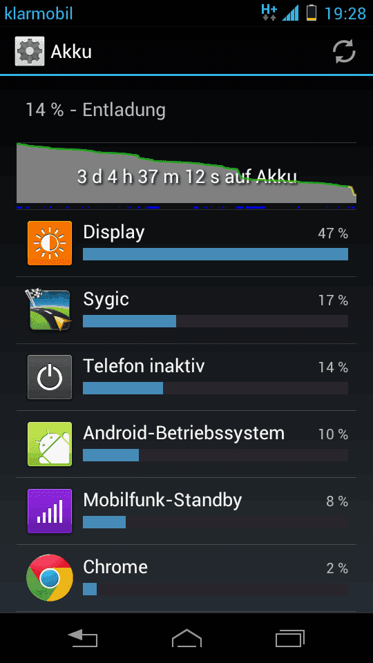

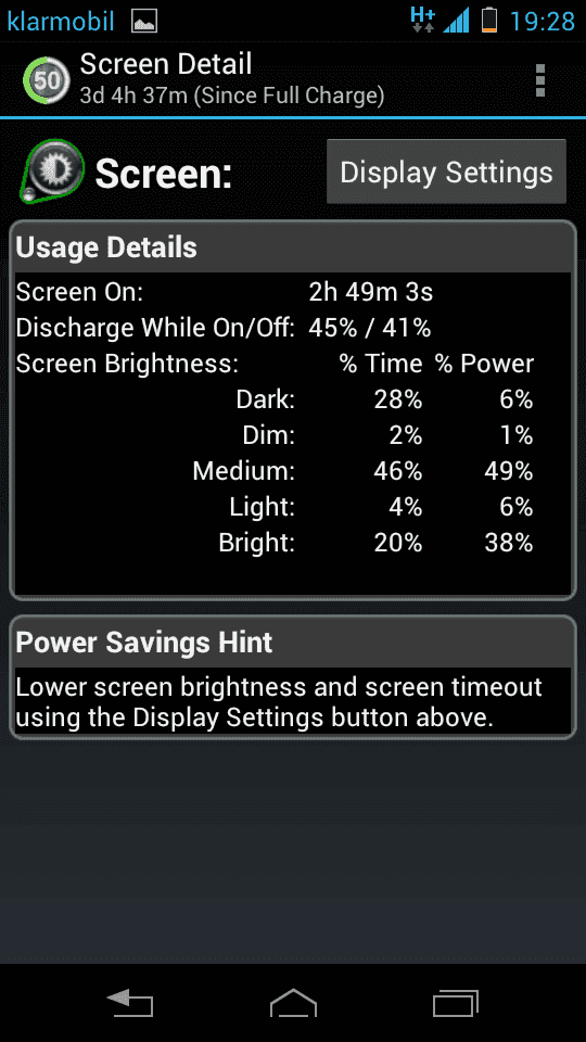

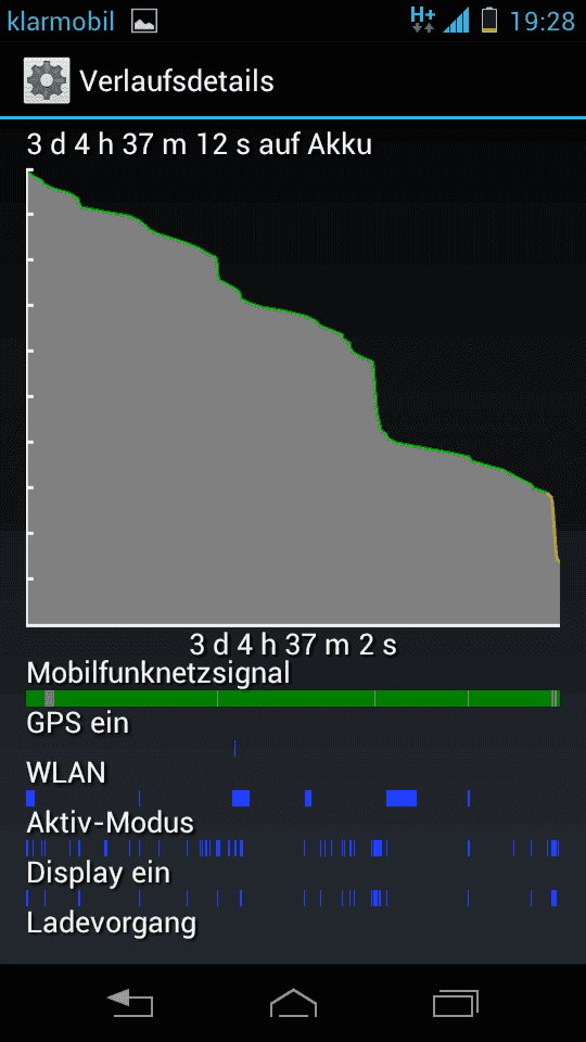

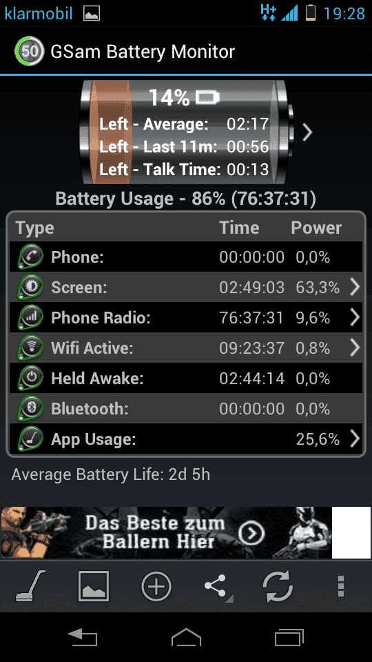

Hi Leute,
ich hab mich jetzt auch nochmal mit dem Thema Akku beschäftigt.
Als erstes hab ich mal die Standort-Dienste deaktiviert. Das hat schon für deutlich weniger Maps-Wakelocks geführt.
Dann hab ich noch alle Apps mit Datenverkehr durchgeklickt und wenn möglich die Hintergrunddiente deaktiviert.
(bei den GoogleServices und GMail und whatsup hab ichs gelassen, weil dann kein Push funktioniert)
Nun hatte ich zugeben auch nicht wirklich viel gemacht mit dem Phone (nicht mal telefoniert), aber ich hab es auch nicht absichtlich ungenutzt gelassen.
Also eine ganz normale Nutzung für einen "selten-Telefonierer"
Ergebnis siehe Anhang:
Ich bin super zufrieden, alles ohne Root und mit ICS.
Die Smartaktion hab ich von Anfang an deaktiviert, nachts mach ich nur W-Lan und Datenverbindung aus, kein Flugmodus oder sowas.
Becksie

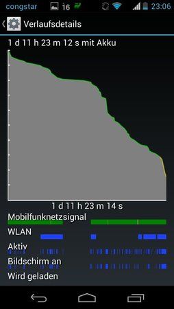

ich hatte ja gleich am ersten Tag mit dem RAZR i das Problem gehabt, dass der vorgeladene Akku 50% Ladung angezeigt hat und dann nach 5 Minuten das Handy ausging.
Mittlerweile gehe ich pfleglich mit dem Akku um (immer voll laden lassen, bei etwa 10-30% kommt das Ladegerät dran). Heute dann etwas merkwürdiges:
Bei verbleibenden 26% Akku schaltet sich das Gerät bei eingehendem Anruf aus. Vorher gabs den Hinweis "Ladegerät anschließen". Das habe ich dann auch getan und wieder voll aufladen lassen.
Der Akkuverlauf ist in diesem Screenshot zu sehen:
Also von 26% auf 0% eingebrochen, dann aber bei 26% wieder angefangen zu laden?
Das kann doch nicht richtig sein, oder?
Danke!
sieht komisch aus.

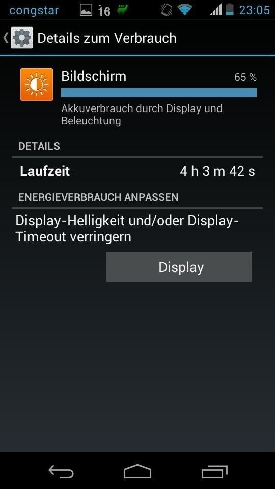

Ich bin auch enttäuscht vom akku. Ist nicht wirklich schlecht, aber weit entfernt von gut:
2g only, google Dienste deakt. keine Spiele, reichlich surfen,
4h + Display.
Das habe ich mit dem nexus 4 auch immer geschafft bei gleicher App- konfig.

indian66 schrieb:
2g only, google Dienste deakt. keine Spiele, reichlich surfen, 4h + Display.
...aber irgendwas, was dein RAZR dauernd wach macht, siehe deinen Screenshot.
