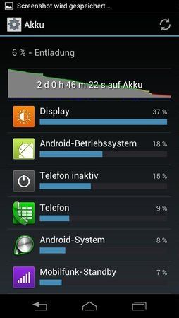

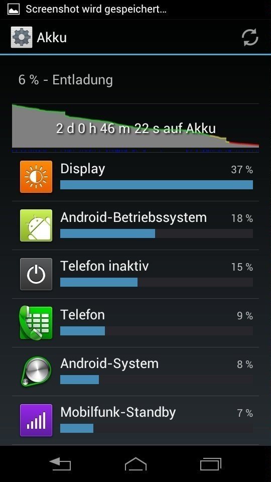

Für meine Nutzung haben sich folgende Werte als Orientierung ergeben:
Deepsleep Anteil: 90%
nachts (wlan und daten aus) in ca. 8Std.: 2-3%
displayOn: ca. 1Std. je 25% bei ca. 2Tagen Laufzeit

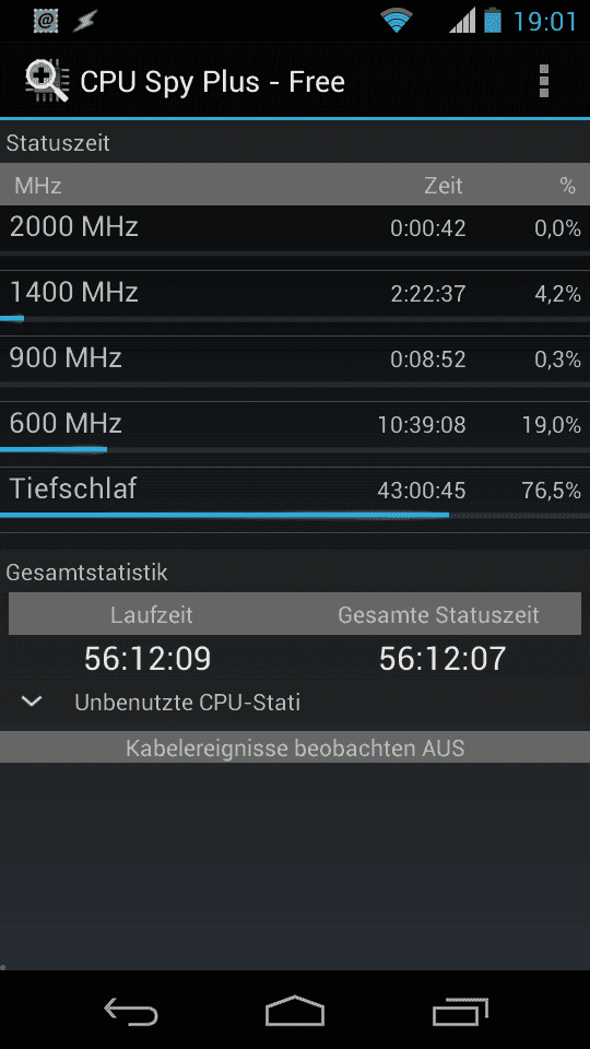

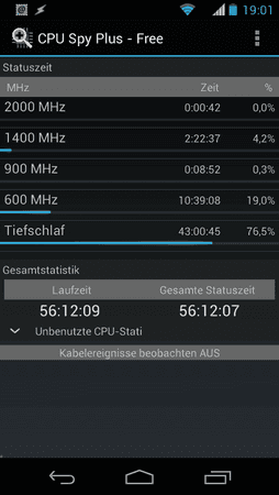

ich takte mit Tasker bei "Display State off" auf 600 MHZ (Min und Max) und als Exit-Task dann "min 600 und max 1400 MHZ".
Das sieht dann so aus: Screenshot_2013-04-29-19-01-25.png
Denke damit fahre ich bezüglich Akkuausdauer ganz gut und habe auch keine merkbaren Geschwindigkeitsverluste.

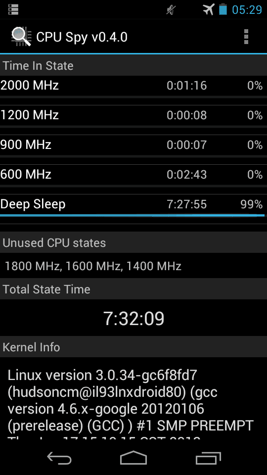

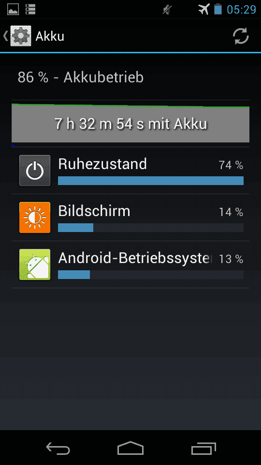

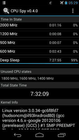

ich habe den Akku gestern mal bewusst nicht ganz voll geladen und folgende Einstellungen über Nacht vorgenommen:
Flugzeugmodus, Lautlos. Mit Smartaction um 22 Uhr auomatisch eingestellt.
Akku stand gestern Abend bei 92%
Heute Morgen mache ich das Handy an und es steht bei 86%, nach ein paar Sekunden auf 85%
Das sind 7% Verlust in 7,5 Std.
Ich habe 2 Screenshots gemacht, danach sieht aber alles sehr gut aus, Handy war die meiste Zeit im Schlafmodus.
Ist das denn normal? 1% verlust in 1 Std. ?

Bei mir sieht es genau so aus wie bei dir. Mein RAZR i braucht über Nacht auch 1% je Stunde. Denke also dass das ganz okay ist. Hätte zwar auch lieber die 0,2% je Stunde über Nacht wie andere hier, aber irgendwie klappt das nicht.
Mein Deep Sleep liegt auch über Nacht wie bei dir so zwischen 98 und 99% und das ist ja auch schon eigentlich perfekt. Warum wir dann trotzdem noch so einen "hohen" Verbrauch über Nacht haben ist mir dann trotzdem ein Rätsel. :(
In 1h 1% ist doch akzeptabel. Wenn der Wert so dauerhaft sinken würde, würde das Telefon über 4 Tage durchhalten, was nicht machbar ist ;)

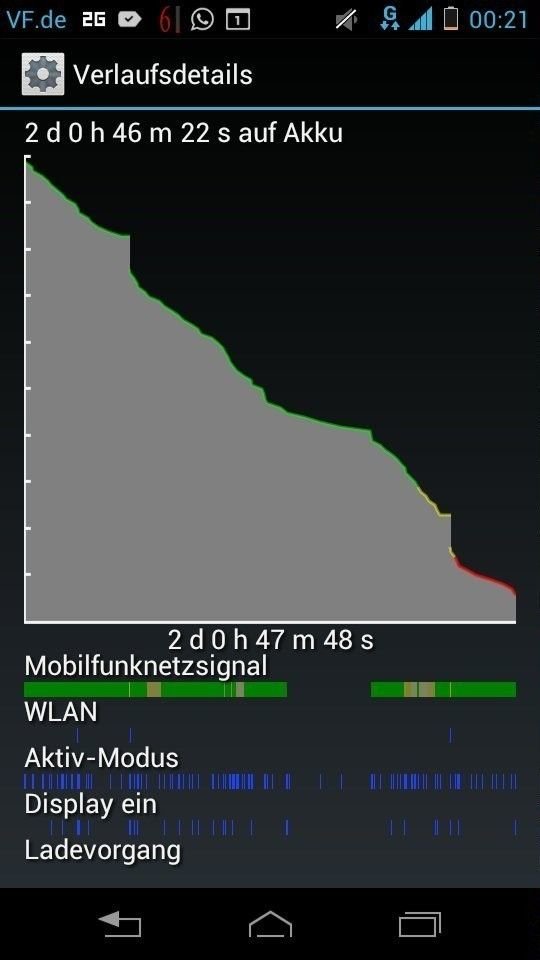

Hier mal 3screens von mir, 3 Tage “normal “ genutzt! Allerdings mit 2g.. Zwischendurch 2reboots und in der ersten Nacht mit den power-off-Knopf in den Ruhezustand versetzt...
WLAN nur kurz an, mit WLAN bekomme ich nur 2 Tage hin! Wurde ja auch schon hier diskutiert, das WLAN scheinbar extrem an Akku zieht...
