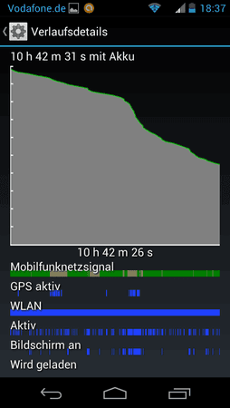

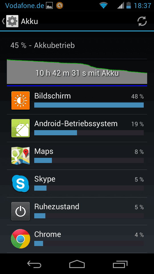

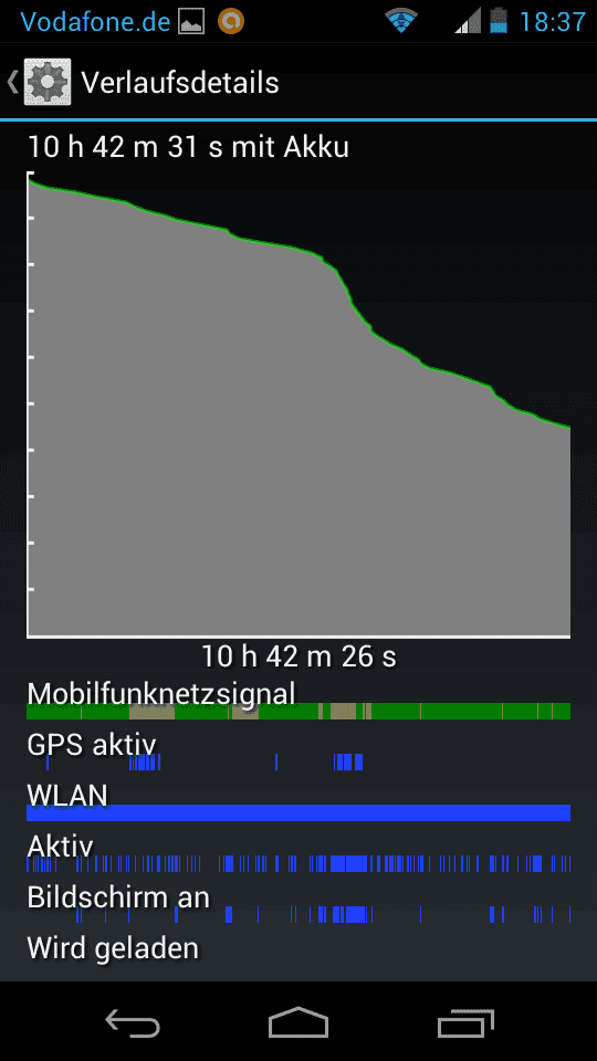

Übrigens finde ich seltsam, das Wlan laut Akku-Anzeige immer aktiv ist, obwohl ich es, wie erwähnt, so eingestellt habe, das es sich ausschaltet wenn das Display ausgeht.
Hat da jemand ne Idee?
Brauchst du Maps ? Wenn nicht kannst du das deaktivieren.

WLAN is def. immer aktiv
und sonst ist dein Phone auch recht munter, obwohl der Screen aus ist...
schmeiss mal Skype raus.

Dein Telefon ist recht aktiv, wenn der Bildschirm aus ist...
Da hält irgendwas das Ri aktiv. So wird das natürlich nichts mit tollen Laufzeiten.
