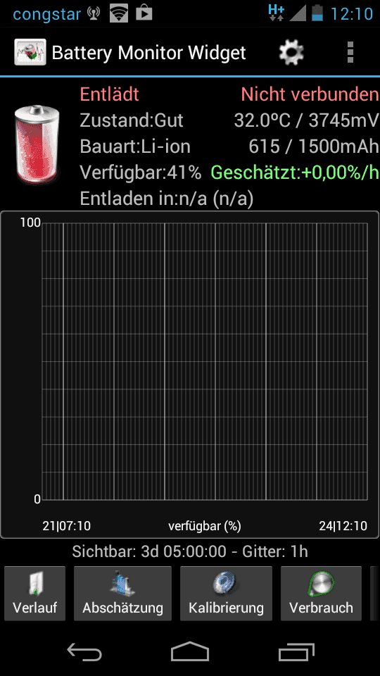

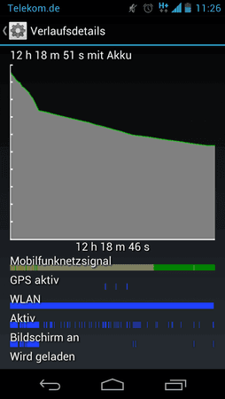

So ein Bild meinste?
Könntest du dir bitte die Doppelposts abgewöhnen du kannst deinen Beitrag davor auch bearbeiten.

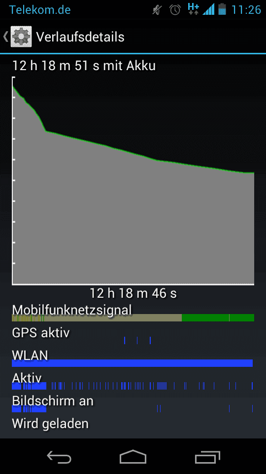

Bei mir wird das Angezeigt, aber so wirklich drum geben tu ich nix ;)

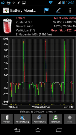

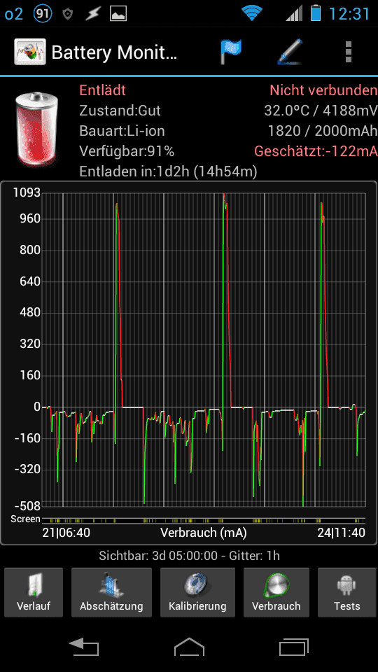

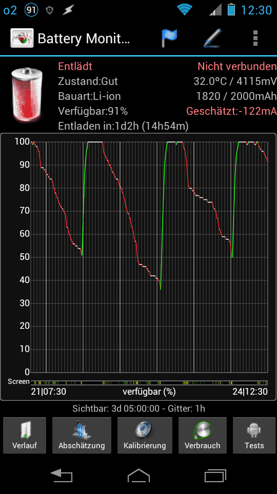

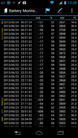

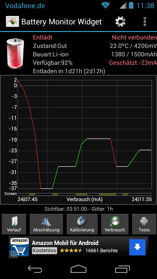

... ich quote mal den ersten deiner beiden Posts. Das Bild war soweit auch aussagekräftig, wobei ich eher den "direkten Verlauf" gemeint habe (ganz links das Menü im Hauptfenster). Als Beispiel dafür mal das erste Bild des Anhangs unten.
Grundsätzlich sind die von dir gemachten Änderungen zielführend. Bzgl. Skype wirst du das sicherlich schon bald merken. Auch das GPS Modul verursacht wie gesagt in Verbindung mit den Standortbestimmungen in Verbindung mit allen Apps, die sowas nutzen (Traffic, Facebook, Wetter, Maps ... usw) unnötigen Verbrauch, da ein doppelter Standortabgleich für den Nutzen eher unsinnig ist - der Netzabgleich sollte da locker ausreichen. Das Modul selbst aktiviert sich zwar nur, wenn es gebraucht wird und ist ansonsten inaktiv (frisst keinen Strom), aber je mehr Apps im Hintergrund gerne wissen wollen wo sich das RI gerade befindet ... desto häufiger springts natürlich an. Die Wlan-Policy steht bei mir zudem auf "immer an", da ich festgestellt habe, dass das Modul gerade in meinen Wlan-Bereichen weniger Strom verbraucht, als der Mobile Traffic. Das liegt vor allem am 2g/3g-Toggle, der gerade bei erhöhtem 3G-Aufkommen mehr Strom haben mag, als das Wlan-Modul. Reines 2G sollte sparsamer sein, wobei das sicher auch wieder auf die Umgebung ankommt. Da muss jeder für sich selbst testen, was sinnvoller ist.
Wenn ich mir jetzt deinen Screen Verbrauch im BMW ansehe, lässt das eigentlich auf nen vernünftigen Wert schließen ... allerdings müsste dein Akku in den Einstellungen noch auf die richtige Größe gestellt werden (2000mAh). Die geschätzten 23mA sind allerdings ein guter Wert, sofern die falsche Kapazitätsangabe nun nicht zu einem falschen Wert führt ... da bin ich mir jetzt nicht 100pro sicher. Unter 20mA Verbauch bekommt man ohne Root und den damit möglichen Veränderungen jedoch eh nicht hin ... Als Faustformel kann man sich für BMW merken, dass jeder Verbrauch unter 40mA im Standby ein guter Wert ist. Bei Geräten ohne große Optimierung kann das auch locker mal 50-60mA betragen (allgemein gesehen). Das sind so meine Erfahrungswerte diverser Androiden, die ich dahingehend begutachtet habe.
Gepaart mit der Tatsache, dass dein RI erst einige Zyklen hinter sich hat, spekuliere ich darauf, dass sich die Laufzeit nun einpendeln wird. Auch das "Entladen in 1d21h" ist finde ich kein verkehrter Wert. Viel mehr als das nun eingestellte wirst du (mal von Deinstallation einiger Apps abgesehen) ohne Root oder Deaktivierung von Push-Funktionen auch nicht mehr machen können. Daher würde ich mal vorschlagen das RI nun in absehbarer Zeit (und sofern es rein von der Verfügbarkeit möglich ist) mal von 100 bis 0 laufen zu lassen. Das ganze eventuell 2-3 Mal und dann erneut die Werte zu analysieren. Da alle Werte immer nur Schätzwerte sind und nicht auf speziell dafür verbauten Sensoren beruhen, pendeln sich Änderungen erst nach und nach ein.

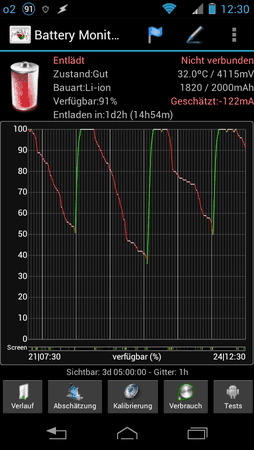

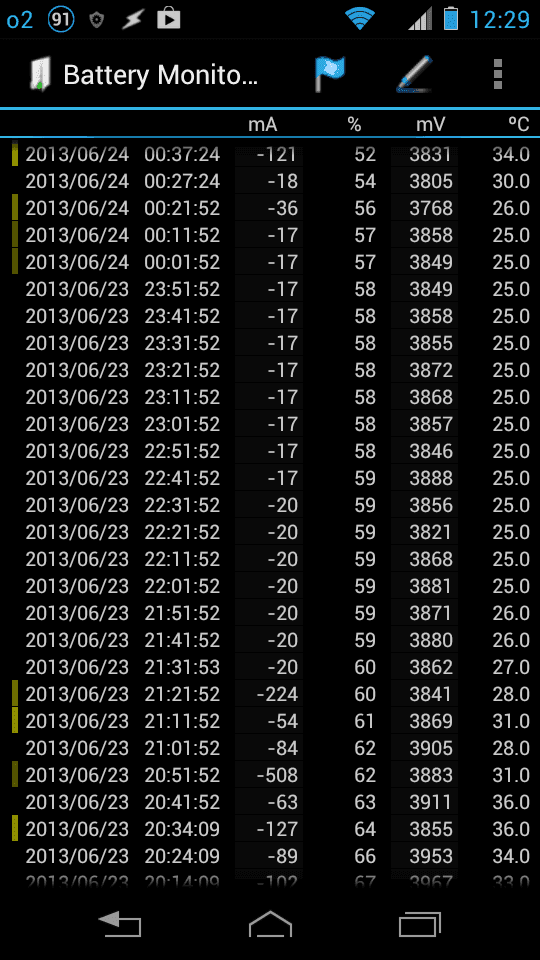

Anbei wie gesagt mal einige Bilder aus meinem BMW, wobei ich dazu noch sagen muss, dass mein Gerät einige Änderungen hinter sich hat, die Root-spezifisch sind. Die beiden letzten Bilder zeigen jeweils 3 komplette Zyklen (3d 05h), die BMW auf einmal anzeigen kann und bilden somit den Verlauf meiner Nutzung ab.

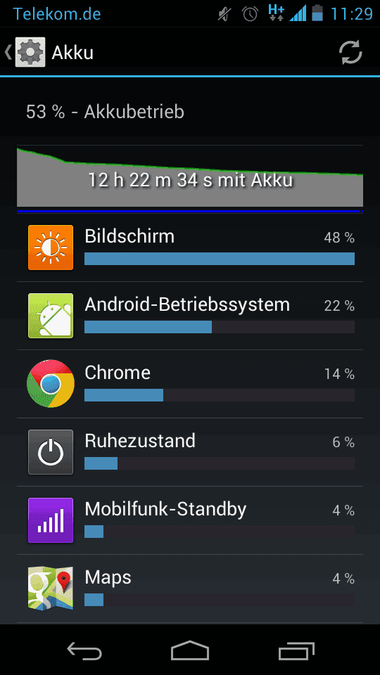

Eventuell liegt es am Ruhemodus?
SirHattel schrieb:
also 1 Tag (24 Stunden) bekomme ich hin. Mehr, also fast 2 Tage, sind ein Ding der Unmöglichkeit.
... mit diesen Angaben kann man dir leider nicht helfen, tut mir leid:glare:
Hab doch extra das Bild angehangen. Anscheinend ist WLAN immer an obwohl es bei Standby ausgehen sollte
Reicht doch....;)
