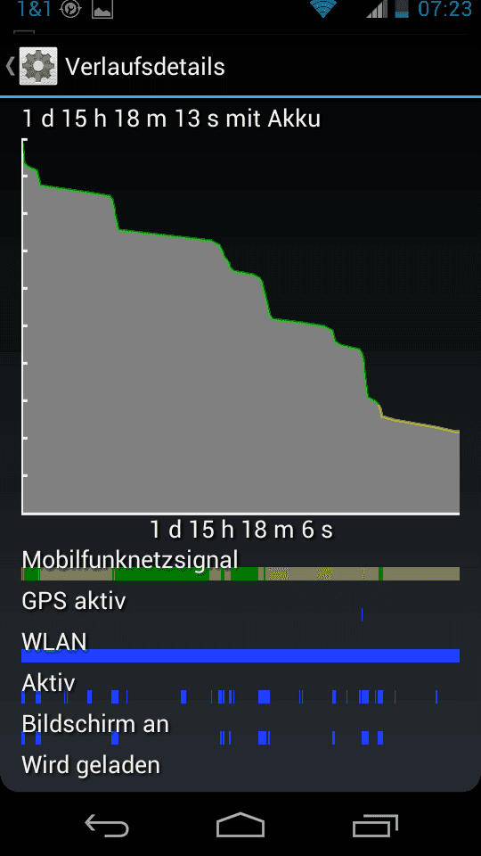

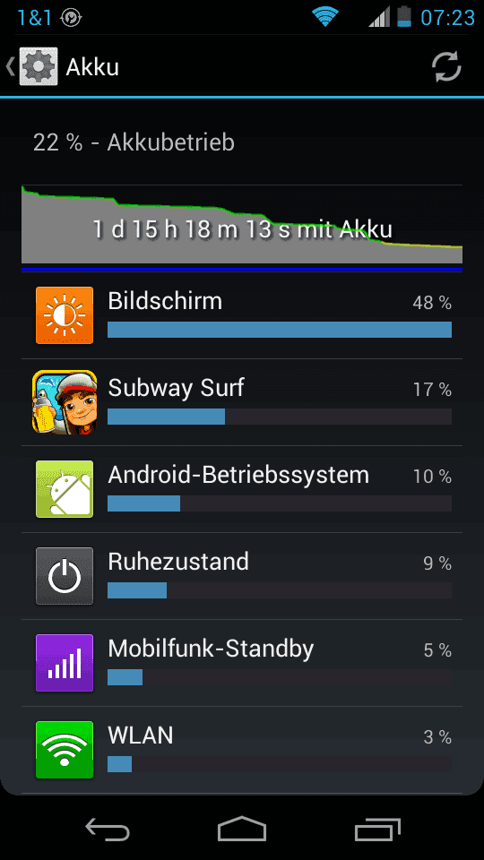

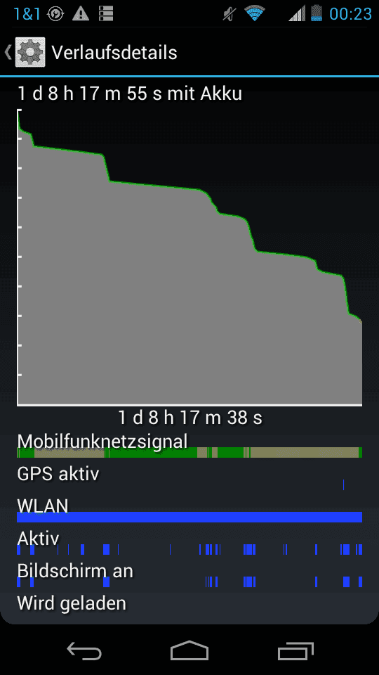

So, dann nun auch mal von mir ein paar Stats.
Profil:
RAZR i Stock, nonrooted, 4.1.2
Smartactions aktiv: Von 22-6 folgendes: Hintergrunddaten unterdrückt,lautlos und nur für 1 Nummer per Notfall erreichbar, sonst alles andere an: WLAN, Mobile Daten ebenfalls.
Ich hab da gestern bisschen viel gezockt, sonst würden die Werte noch besser aussehen, aber dennoch. 3h telefoniert und viel im Internet gelesen, vorzugsweise RSS Feeds. SMS schreib ich keine. E-Mails werden gepusht.
Whatsapp nutz ich nicht, bin doch nicht irre und Facebook gehört nicht aufs Handy.
Das hab ich einfach mal heut Nacht halb 1 gemacht:
7h später sieht es nicht viel anders aus ;)
Dadurch das die Hintergrunddaten für knapp 8h über Nacht unterdrückt werden, kann man eine Menge an Akku sparen. Denn wieso sollte ich Nachts E-Mails oder sonstwas bekommen, wenn ich eh schlafe? ;)

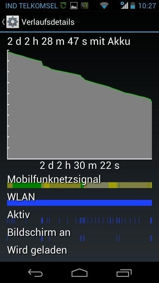

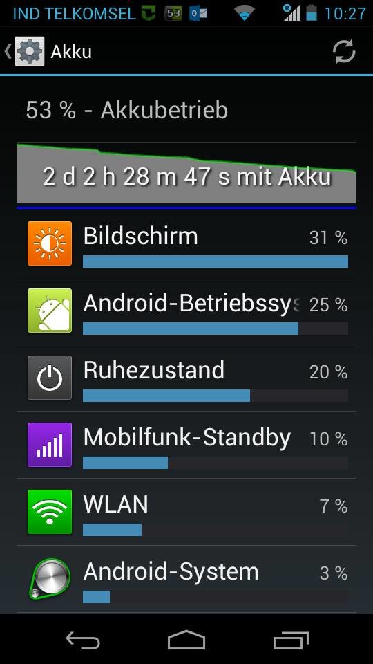

Hatte jetzt über Nacht (10 Stunden) 5% Akku Verbrauch. von 82 auf 77% :thumbup:
WLAN war an und auch mit dem Router verbunden. Außer playstore (wegen Updates) whatsapp und viber ist alles auf manuell eingestellt. Emails rufe ich selbst ab, Google now ebenfalls aus. Muss nicht ständig der ganzen Welt mitteilen dass ich gerade auf der Toilette bin. :p wenn ich eine app benütze wird alles dafür notwendige aktiviert, danach wieder deaktiviert.
Servus
Robert
Mainstream..? nein Danke! vom MI2 mit MIUI gesendet

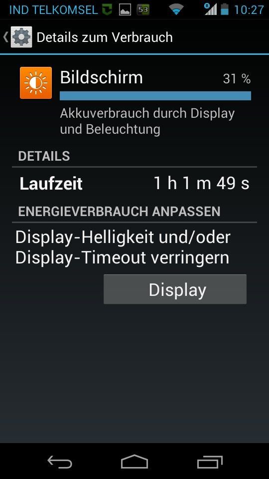

Man kriegt den Akku aber auch innerhalb eines halben Tages alle...
2h Real Racing 3 ziehen mächtig am Akku :D
Aber immerhin trotzdem 4h Display.
Da war noch nen bissel Whatsapp, Tapatalk und facebook dabei...
Es ist in beide Richtungen alles möglich :D zeigt doch wunderbar das der Nutzer der größte Verbraucher ist ;)
Der unterschied ist...du bist dir dessen bewusst, wohin gehend ich mir bei manch anderem User da nicht so sicher bin... :D

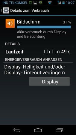

Aktuell sieht es bei mir so aus..:thumbup::D stand by ist schon ok.
