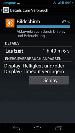

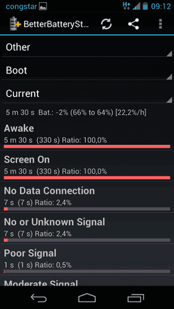

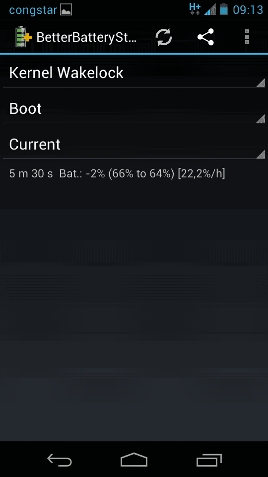

megamind schrieb:
So hier sind meine Screenshots. Zwei Einträge sind mir aufgefallen. Was macht der FDCompleteTime oder dieser PowerManagerService?
Die sind leider nicht so sehr aussagekräftig, weil da sicher auch Zeiten dabei waren, in denen du das Telefon genutzt hast.
Ich bin mit jetzt nicht ganz sicher, glaube aber, dass du den kernel-wakelock PowerManagerService in den partial-wakelocks dann detailliert dargestellt siehst.
Fast Dormancy wird wohl hier in Deutschland nicht unterstützt (nur von der Telekom in einigen gebieten und Tarifen). Das hängt wohl mit LTE zusammen. Kannst du also ruhig deaktivieren.
Geht das über *#9900#?

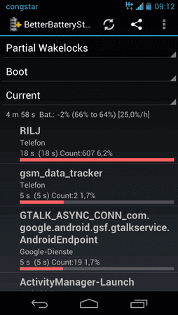

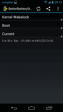

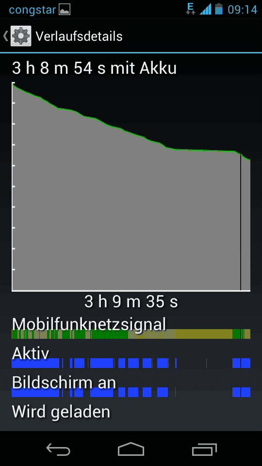

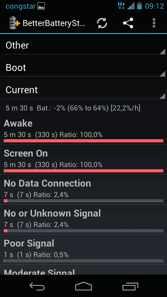

Also irgendwas stimmt echt nicht mit dem Akku nach 3:30 Stunden ist der jetzt runter auf 65%
Der stand nur auf 2G Mobile Daten an.
Display wie immer auf Auto.
BetterBatteryStats zeigt überhaupt nix ungewöhnliches an, nicht das schon der Akku einen weg hat.
Edit: Was mir jetzt auf dem letzten Bild aufgefallen ist das der Akku einen schwarzen strich in der Anzeige hat.

Den schwarzen Strich habe Ich gelegentlich auch, allerdings nicht weiter geschaut was das ist.
Denn hatte ich sonst nie, nicht das es Zeichen sind das der Akku schon kaputt ist.
Der Akku ist erst dann kaputt, wenn er nicht mehr die Leistung bringt, die er sonst bringen würde ;)
Wenn da ein kleiner schwarzer Strich ist, ist das wohl ein minimaler Aussetzer der Software, nicht vom Akku ;)

Das könnte am Wetter liegen. Wenn du auf Nummer sicher gehen willst, musst du dein Gerät komplett zurücksetzen und neu einrichten.
Ich würd mir das noch ein bisschen anschauen. Mein Akku hält auch seit 2 oder 3 Tagen kürzer als gewohnt und das kann ja wohl kein Zufall dann sein ;) Also ganz ruhig ;)

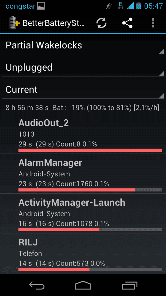

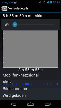

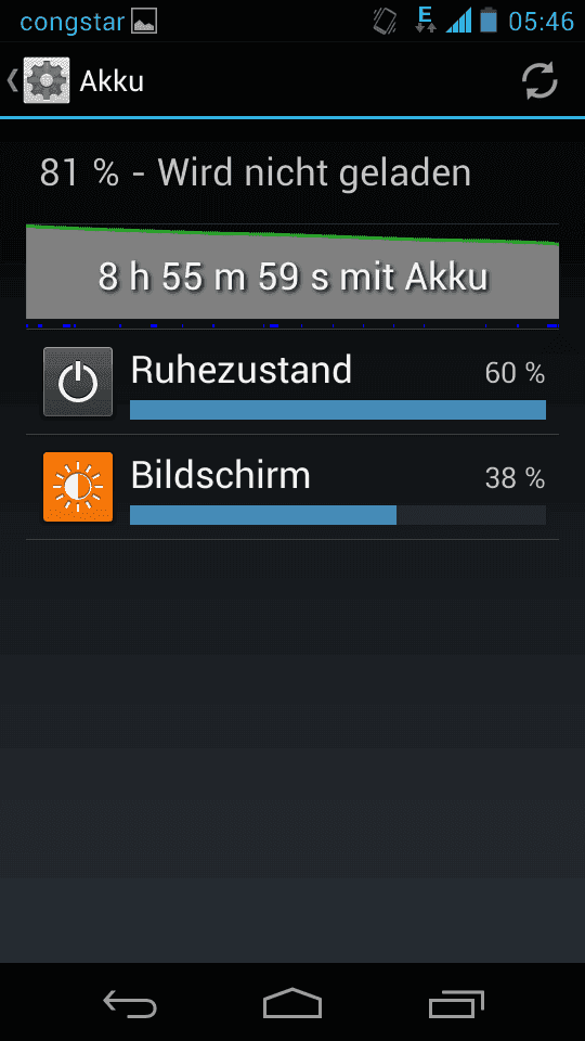

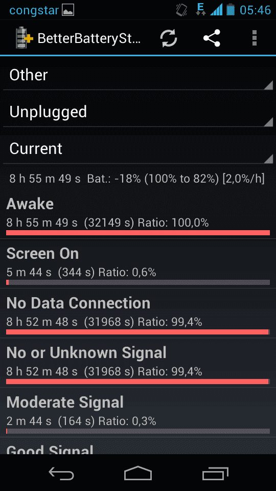

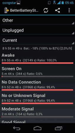

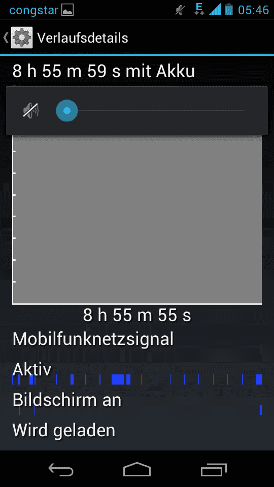

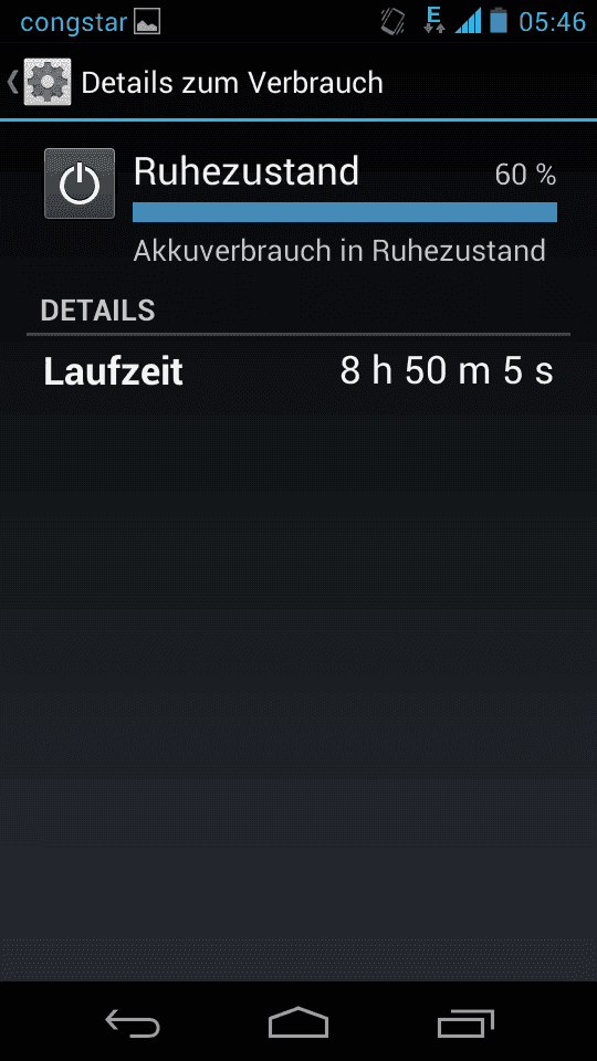

Also irgendwas stimmt wirklich nicht mit dem Akku ich hab denn jetzt mal mit 100% in denn Flugzeugmodus gelegt und hab viel Akku verloren.

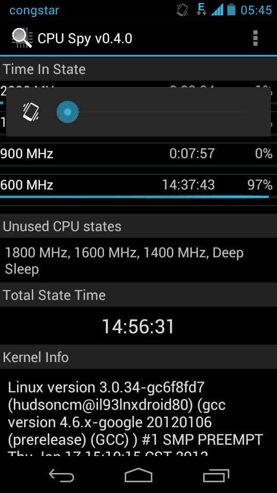

Ich hänge auch Screenshots an nix was komisch ist, ausser das der Punkt DeepSleep nicht mehr auftaucht.
Edit: Ich werde jetzt schon einen Factory Reset machen, weil der überhaupt nicht mehr in denn DeepSleep geht.
Wird aber kein Programm angezeigt was schuld dran hat.
Hab auch alle Apps die ich drauf gemacht hab gelösche keine besserung.
Deswegen mache ich jetzt die Brutale Lösung.
Edit: 2 Der Wipe hat geholfen das es wieder in denn DeepSleep geht, ob der Akku jetzt auch wieder besser ist kann ich erst ab Montag sagen.
Weil ich da es wieder recht viel nutze und hab die Zeiten im Kopf wie es gehalten hat bis ich zuhause war.

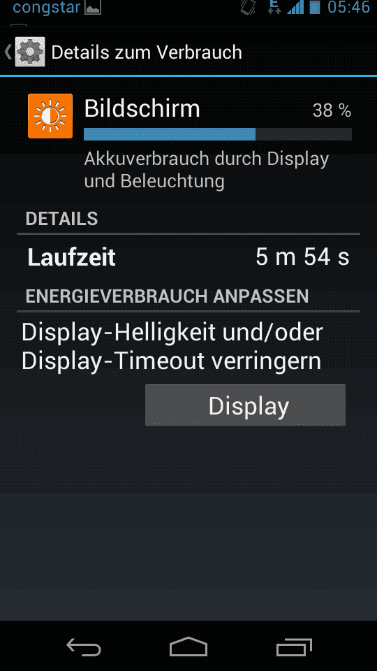

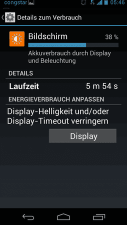

Edit: 3 So jetzt war es denn halben Tag gut und und jetzt fängt das schon wieder an, Schwarzer Strich drin bei der Stock Akkuanzeige.
Bei BetterBatteryStats ist DeepSleep wieder weg, und auch bei CPU Spy nix mehr von DeepSleep zu sehen und das RAZR i schluckt wieder Strom ohne Ende.
Innerhalb von 20 Minuten im Standby 25 % Akku weg das kann doch nicht Normal sein.

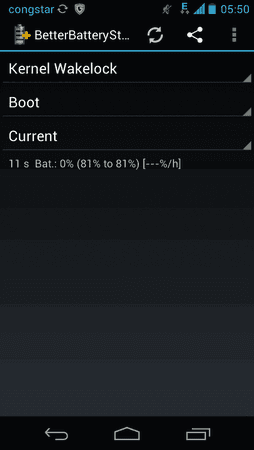

Edit: 4 Ich bin mal wieder zum JB Baseband zurück, mal sehen ob das sie Lösung war.

Konntest du dein Akku Problem denn lösen, ich weiß noch nicht ob es bei mir jetzt wirklich weg ist.
Weil ich bin grade am laden, aber wenn es weg ist dann muss es am Baseband C7 liegen weil ich jetzt wieder auf dem JB Baseband bin.
Hab zum C9 gewechselt, will aber erst was dazu sagen wenn einige Tage rum sind. Bei BBS gibt's doch die beiden erwähnten Funktionen.
