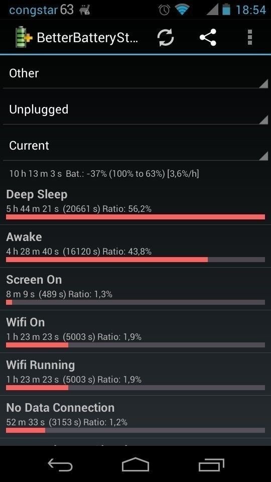

Hab BBS mal installiert. Welche Auswertung fahr ich da jetzt am besten um die Akkufresser rauszukriegen?

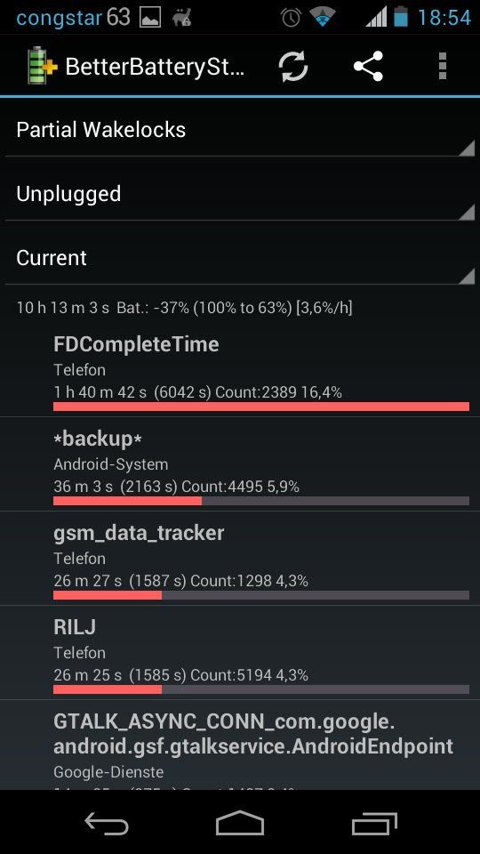

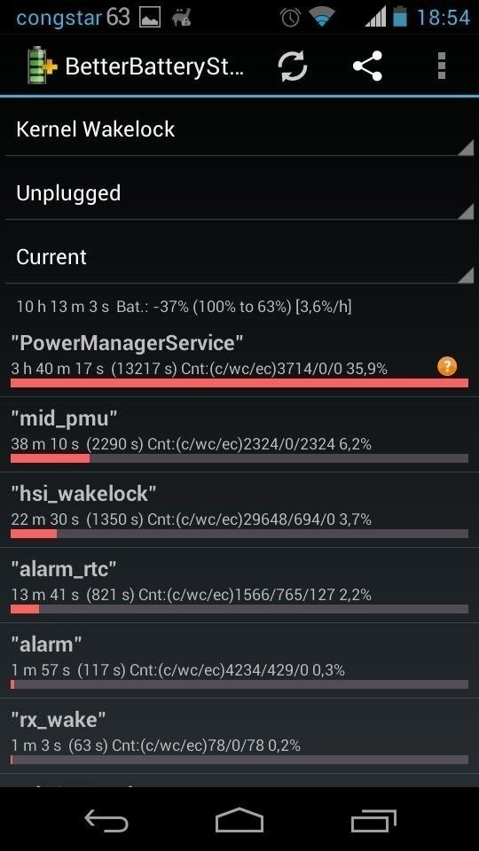

Die Partial Wakelocks solltest du dir mal ansehen.
Einfach mal direkt nach dem Abstöpseln drei oder vier Stunden liegen lassen. Dann bei kernel-wakelocks und partial-wakelocks gucken, was da die Übeltäter sind. Kannst ja screenshots hier einstellen.
So hier sind meine Screenshots. Zwei Einträge sind mir aufgefallen. Was macht der FDCompleteTime oder dieser PowerManagerService?

Gute Frage, die beiden sind bei mir auch oft oben.
Heute hat mein RAZR i Akku gefressen wie jeck, innerhalb von 7:30 Stunden runter auf 30%
Genutzt wie immer, BatterBatteryStats hat aber nix gezeigt was ungewöhnlich wäre.
Ich denke mal es war die Hitze mit schuld das der Akku so schnell leer war.
Bei mir ist FD aber auch immer so hoch.
Hab parallel zu deinem Post etwas über FD gelesen. Hat ja was mit dem Umschalten im 3G-Modus zu tun wenn ich das richtig verstanden habe. Nährt wieder meine Vermutung mit dem Baseband :p
