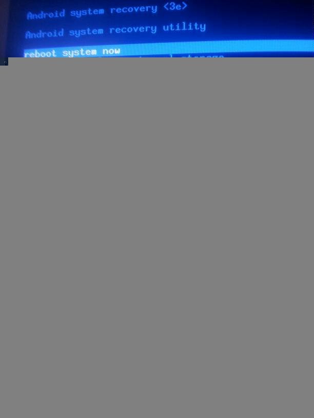

Bei mir bricht das update immer mit folgender Fehlermeldung ab.
@donklaos
Hast du deine Build.prop verändert? (Kameraton deaktiviert?)
Du musst wie garak schon sagte alle Änderungen an Sytemfiles/apps rückgängig machen.
Hast du einen BL unlock? Wenn nein vorsichtig sein, das du root nicht verlierst, denn alle versionen höher als 32 lassen sich nicht ohne BL unlock rooten.
Ich würde an deiner Stelle auf root verzichten (JB lässt sich nicht ohne BLunlock rooten) und per RSDLite die 32er Version komplett neu flashen.
