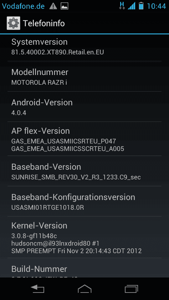

P.S. weiß nicht ob es was bringt aber habe die Systemversion: 81.5.40002.XT890.Retail.en.EU

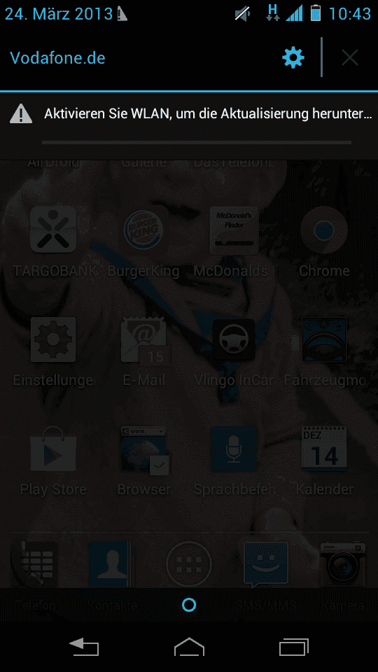

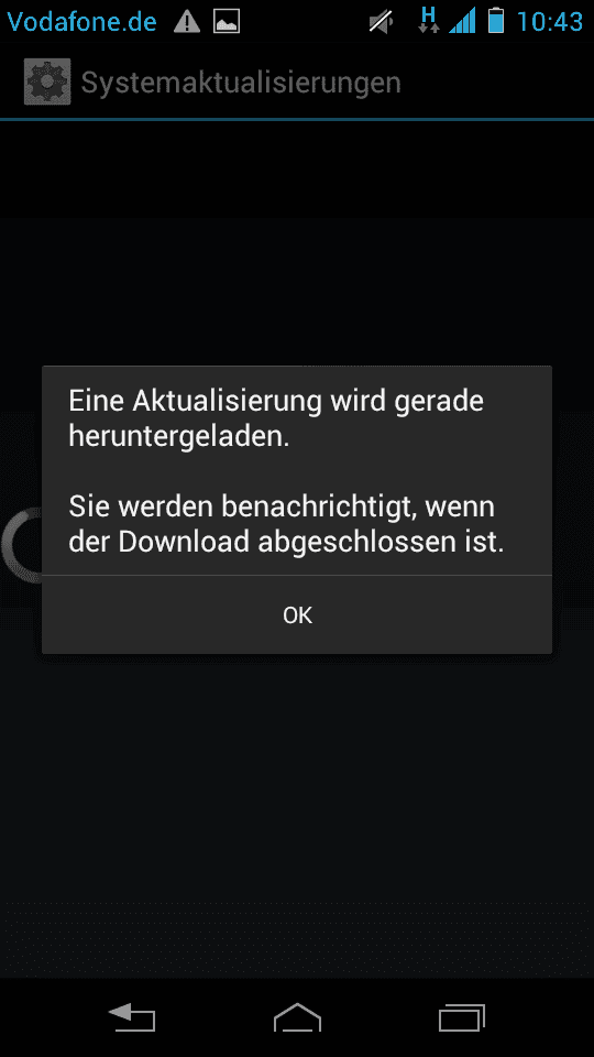

Auch bei mir kam vor einiger Zeit die Meldung das ich auf JB wechsel kann. Dann wollte ich mir das JB direkt mit dem Handy Runterladen (5GB Flat Download auf dem Handy). Dann kam die Meldung das dies nur über Wlan geht. Seitdem habe ich das Dreieck mit dem Ausrufezeichen oben in der Leiste stehen. Ich habe auch schon versucht Über Wlan den Download neu zu starten. Dann kommt die Meldung das eine neue Version bereits geladen wird, aber es tut sich nix, die 0% bleiben stehen. Und eine Aktualisierung über den Lapi wird mit der selben Meldung auf dem Lapi abgelehnt.
Nun wüste ich gerne wie ich zu meinen JB komme?
Das Wundermittel An/Aus Taste und Laut+Leise habe ich auch schon 2mal gemacht ohne Erfolg.
Und wenn mir jemand verrät wie Ihr das mit den Screenshots vom Handydisplay in euren Berichten macht kann ich euch auch brauchbare Bilder liefern.
Schon mal ein großes Danke an diejenigen bei denen nun der Kopf für eine Passende Lösung raucht und helfen können.: Confused2:
mfg Schuster

So nun die Bilder hoffe das sie bei der Lösung helfen können.
Mfg

Und was passiert, wenn du einfach mal WLAN aktivierst und dann wartest?
Das Handy will laden aber die Statuszeile bleibt dann bei der Null stehen. Auch nach 6 Stunden
