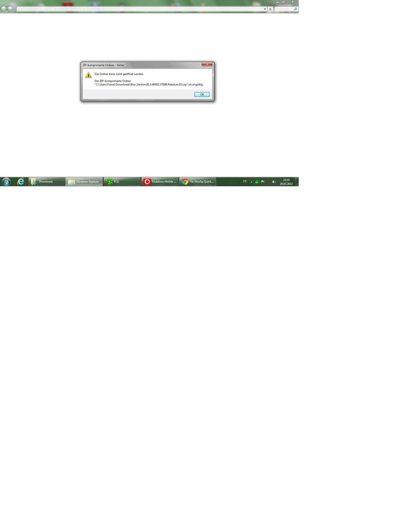

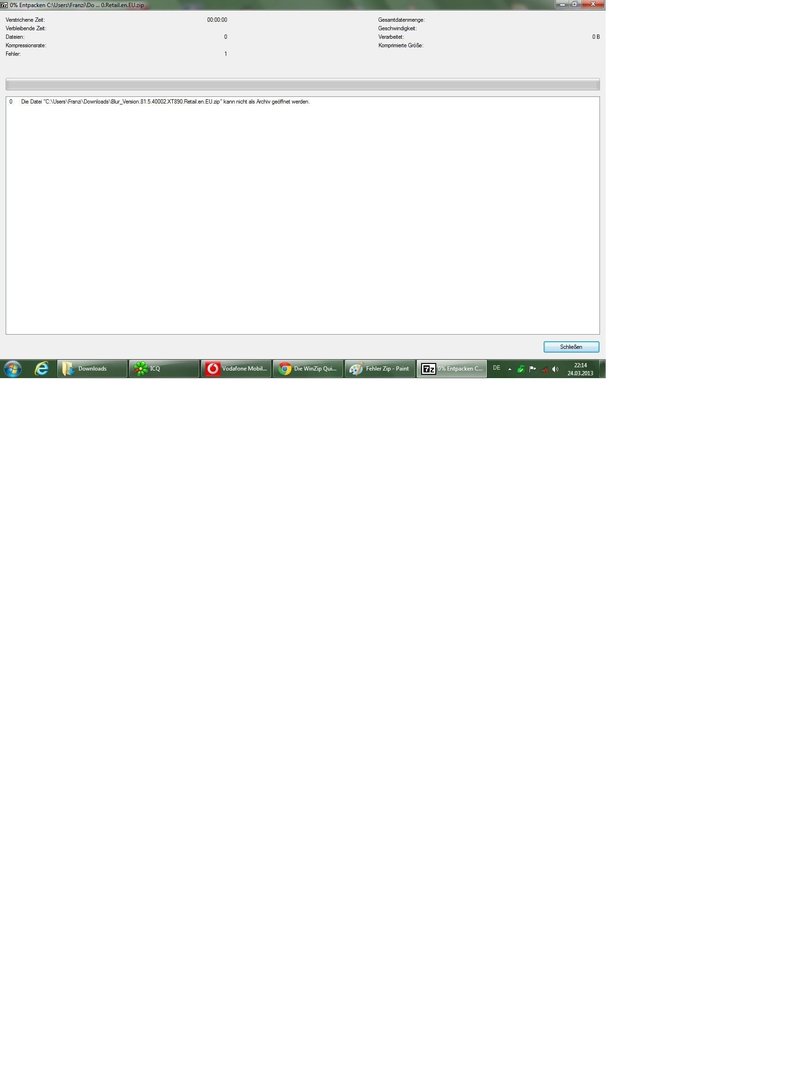

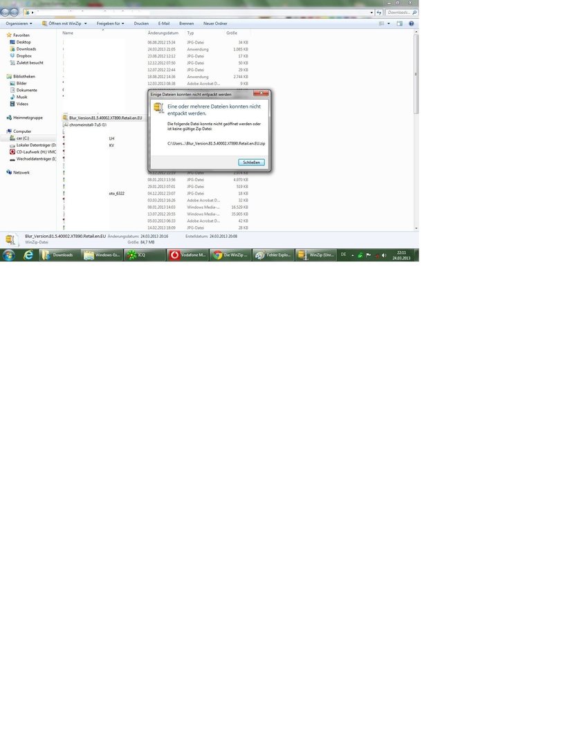

Ich habe jetzt mit 3 Unterschiedlichen Programmen versucht die Datei zu entpacken und bin am Verzweifeln. Immer wider Fehler Meldungen.
Kann mir da jemand einen Rat geben?
Dateiname:
Blur_Version.81.5.40002.XT890.Retail.en.EU
Du sollst die Datei nicht entpacken sondern sie auf die externe SD Karte legen. Und dann von dort installieren so wie er es geschrieben hat. Und das ist das Update auf JB es trägt nur die Nummer der vorherigen Version
Das hab ich mehrmals gemacht, aber da das Handy normal Startete dachte ich halt das ich die Datei entpacken muss.
Du machst das aber was er geschrieben hat beim Starten ja?
