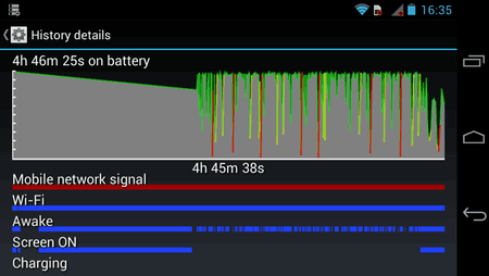

vielleicht bin ich mit meinem Problem zumindest nicht 100% richtig hier. Mein Update hatte OTA grundsätzlich ohne irgendwelche Hänger und Fehlermeldungen geklappt.
Nur seit dem spinnt meine Akkuanzeige derart, dass mein Handy permanent runterfährt. Ich kann es faktisch nicht mehr benutzen.

In der grafischen Akku-Anzeige des Verlaufs (Einstellungen=> Akku=>Akkua nklicken)geht die Kurve auch hoch und runter?

ich hatte permanente ZickZacklinien. Nachdem ich das erste mal einen Fullwipe gemacht hatte, hatte ich ständig 100%, auch nach über drei stunden. Da war die Linie auch Schnurgerade.
Dann hatte ich einen Cachewipe gemacht, und seit dem wieder die Zickzacklinien. Aktuell kann ich das Handy gar nicht ohne Ladegerät anlassen. Kann dann nur ein bis zwei Sachen versuchen, bevor das Ding runterfährt.
Wenn ich das Ladegerät dann anschließe, kann ich sehen wir die Akkuanzeige innerhalb von Sekunden wieder auf 100% hochfährt.

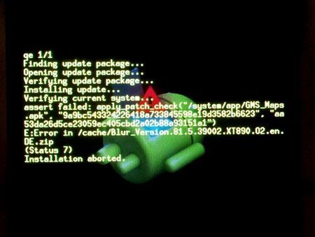

Moin, kannst du die Anleitung verlinken? Ich habe zwar gesucht, aber hier gibt es inzwischen so viel, dass ich nicht weiß, was noch richtig ist.
Ich habe das Update über OTA und per Flash von der SD-Karte versucht und bin in beiden Fällen gescheitert. Die Fehlermeldung ist in beiden Fällen die gleiche. Hat jemand eine Idee dazu?

Ich sprach im Allgemeinen hier von, ABER für eine ERSTINSTALLATION und nicht nach dem von dir geknipsten Problem!

Ok, aber das ist ja, wenn ich es richtig weiß, ein ICS-Update. Dieses Update von der 32er auf die 40er-Version habe ich nämlich schon gemacht und kann bestätigen, dass es problemlos funktioniert hat. Jetzt habe ich aber ein JB-Update-Problem. Und wenn ich die anderen Threads richtig verfolgt habe, dann bin ich damit nicht allein....
Genau, das war die Anleitung für ein ICS-Update, aber auf genau diese Art und Weise kann man auch das JB-Update einspielen.
zwischen günstigen Akkugelegenheiten habe ich mal einen Screenshot gemacht.

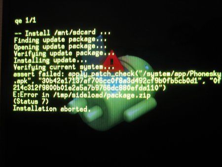

Ich bekomme beim OTA Update auch immer einen Abbruch, jetzt mittlerweile der 4 Versuch. :(
Er zeigt dann diese Fehlermeldung an. Kann mir einer erklären was sie bedeutet? Würde gerne wissen ob es an einer gesperrten App oder doch eher an den runter geladenen Paket liegt.

Hatte es am Anfang mit dem Script gerootet, den root aber durch ein OTA Update auf die 81.5.3902 wieder verloren. (Bitte jetzt keine Hinweise zum Rootkeeper! ;) )
Es dürfte, nach meiner Einschätzung, also keine Probleme mit irgendwelchen Apps sein, sondern eher am Paket liegen.
Das Paket habe ich mir jetzt bei Handy-faq runtergeladen und würde es dann manuell über die Recovery probieren.
Aber habe da jetzt etwas Bammel das Handy zu schrotten, wenn es nicht am Paket lag.:confused2:
Edit: Habe es gerade über die Recovery probiert, mit der selben Fehlermeldung. :( Es scheint als an GoogleMaps zu liegen. Aber warum hat dann das OTA Update auf die vorhandene Version geklappt??

Wenn ich versuche das Update per Recovery zu installieren bekomm ich einen Error
"assert failed: apply_patch_check("/system/build.prop".
Dann ne Kryptische Ziffern-Nummernfolge.
Ich hab in der Build.prop "nur" mal den Wert für den Kameraton geändert um diesen zu deaktivieren.
Du musst die Änderungen in der build prop wieder rückgängig machen, dann klappts auch mit dem update, steht aber auch alles in den diversen threads.
