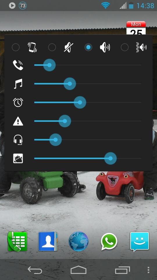

Noch eine Info: Ich hab bei der Kopfhörerbenutzung die Lautstärke regeln wollen. Die Zeile mit dem Kopfhörer funktionierte nicht(5. Zeile). Nur die der Lautsprecher(2. Zeile). Die Regelung habe ich über das Programm Power Toggles durchgeführt. Siehe Bild.
Gesendet von meinem XT890 mit Tapatalk 2

Sehr komisch da stimmt aber was gewaltig nicht
Irgendwie sieht deine Lautstärkeauswahl auch etwas anders aus als bei mir, hast du irgendeinen Mod installiert?
Er benutzt doch Power Toggles oder was genau meinst du jetzt?
Naja, das wenn ich auf Lauter/Leiser drück nur ein Balken erscheint, deswegen dachte ich an einen Mod und das es daran liegen könnte.
Ach das meintest du, bei ihm sind da so viele wegen Power Toggles.
Ich weiß mir da auch kein Reim mehr drauf warum es bei im so ist.
Power Toggles habe ich später installiert. Wie schon erwähnt JB update -> Factory reset -> Problem war da.
Nun ja vielleicht versuch ich mal die französische oder britische JB version.
