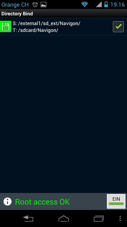

Bei dir ging DirectoryBind? *mhm* mir ging nur die manuelle Variante, was haste denn eingestellt?
Ja. Ohne Probleme. Habe einfach unter external1 ein neues Verzeichnis gemacht "navigon" und habe dies als neues Datenverzeichnis deklariert. Bei der Programm "directorybind" habe ich am Anfang den Fehler gemacht, dass man nach dem Kopieren der Daten noch den "bind" aktivieren muss... die kleine Diskette auf der linken Seite muss dann hellgrün hinterlegt sein, sonst geht es nicht... vielleicht liegt es daran? (s. Screenshot)
Wunderbar, das ging bei mir auch mit directorybind.
Aber erst wie ich aus dem Programm mein Navigon Ordner umkopiert habe, manuell ging das nicht wobei ich nie auf die Idee gekommen wäre den Pfad als /sd-ext/Navigon zu benennen, was wohl wichtig ist.
Also einfach auf SD den Ordner /sd-ext/ erstellen und darin dann die zu verschiebenen Ordner anlegen und mit dem Programm "mounten".
