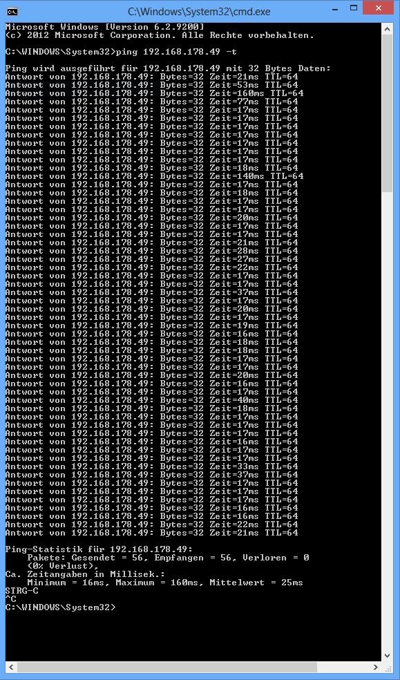

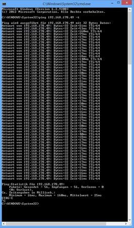

So, ich hab jetzt mal gepingt.
Wenn das Razr keine weiteren Daten überträgt, sind die Antwortzeiten teilweise recht lang und es geht auch schon mal ein Paket verloren.
Werden Daten ausgetauscht, tritt der Effekt nicht auf.
Hier hab ich z.B. mal vom Sat-Receiver gestreamt und die Daten kommen flüssig.
Wie gesagt, ich kann momentan im Betrieb kein Fehlverhalten bemerken

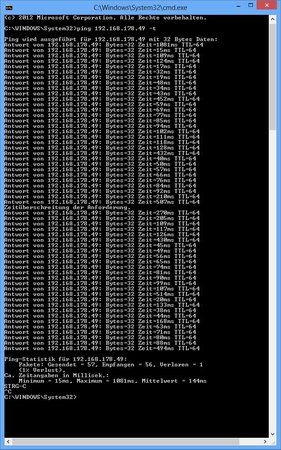

Beim surfen steigen die Antwortzeiten und treten die Aussetzer im Ping auf, wenige Sekunden nachdem das Laden erledigt ist.
Klick man dann auf einen neuen Link hat man nahezu sofort wieder kurze Antwortzeiten.
Wenn ich nicht auf den Ping sehen würde, könnte ich keine Probleme erkennen.
