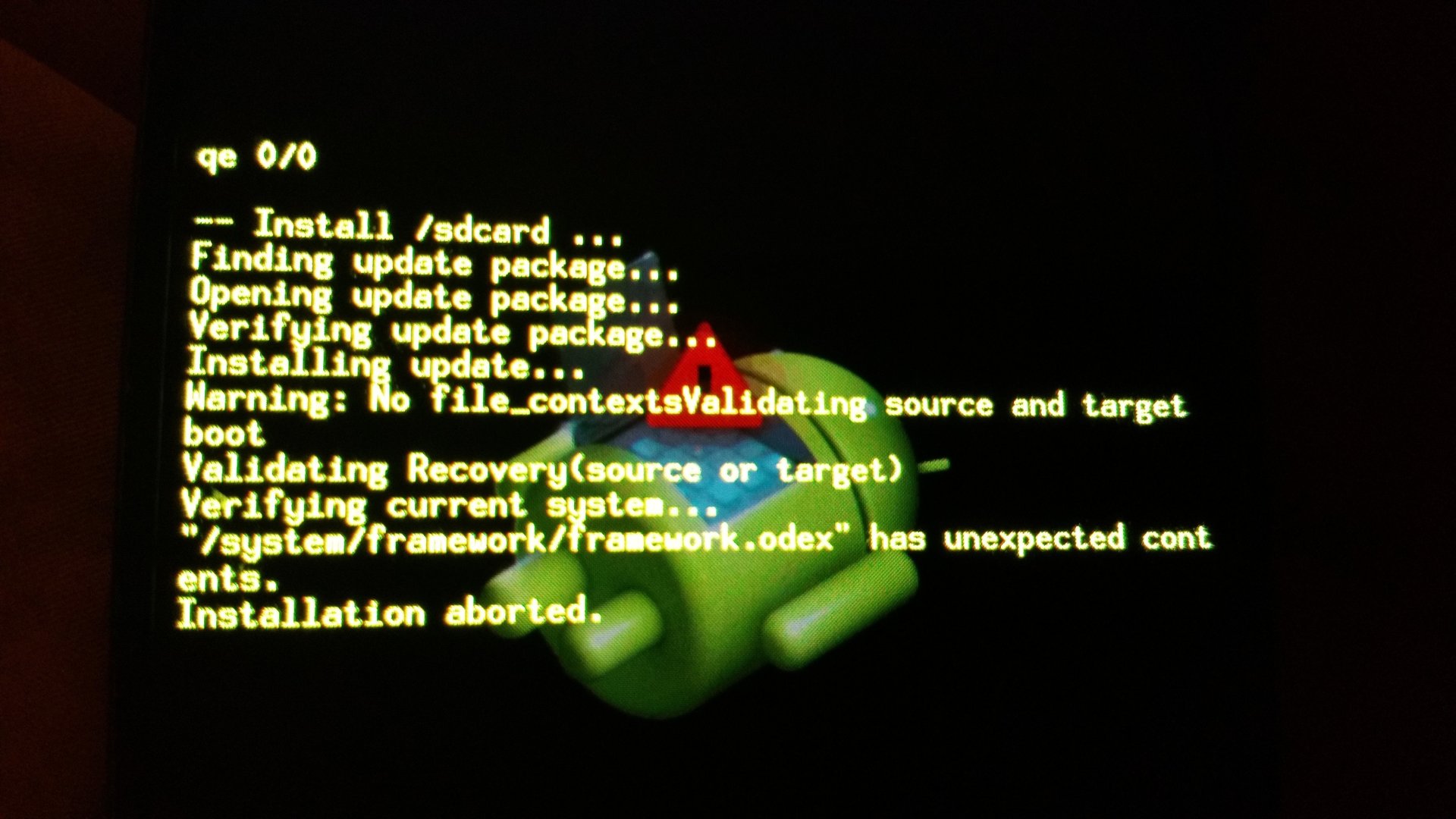

Besteht nicht die Chance wenn ich das OTA 4.4 hier aus dem Forum nochmal versuche mit dem orginal recovery zu flashen, das dies die beschädigten Teile repariert ?

Den Versuch mit original Recovery kannst du gerne versuchen. Mehr als schief gehen, kann es nicht. ;)

Hatte vorhin 3 mal versucht den unlock anzufordern, nix. Dann nach dem fehlgeschlagenen OTA nochmal die Motorola Seite probiert und schwupps, bekam ich ne Mail mit unlock Code. Dannach alles wie den Anleitungen, erst 4.1.2 mit RSDlite installiert und dann das OTA von der SD Karte. Dann noch ein Reset und nun ist das Telefon wieder heile.
