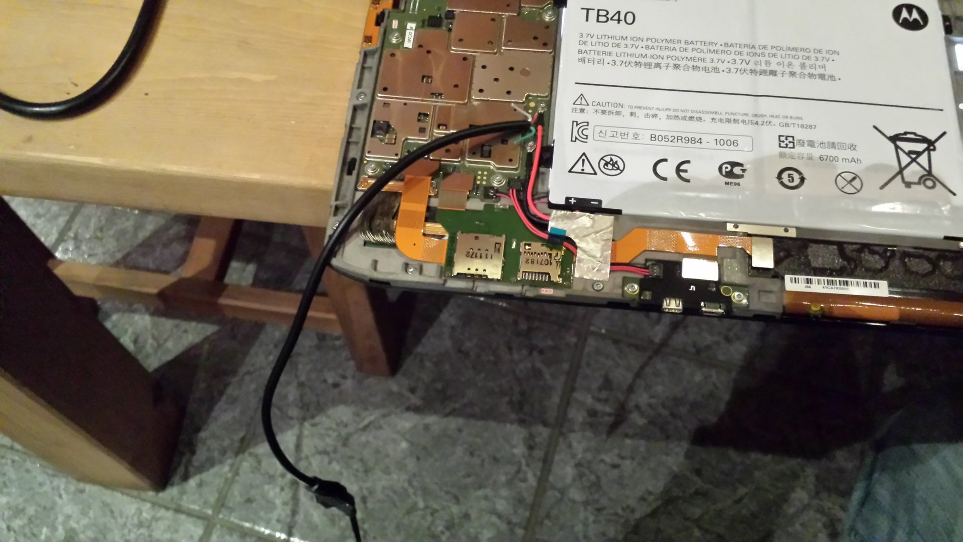

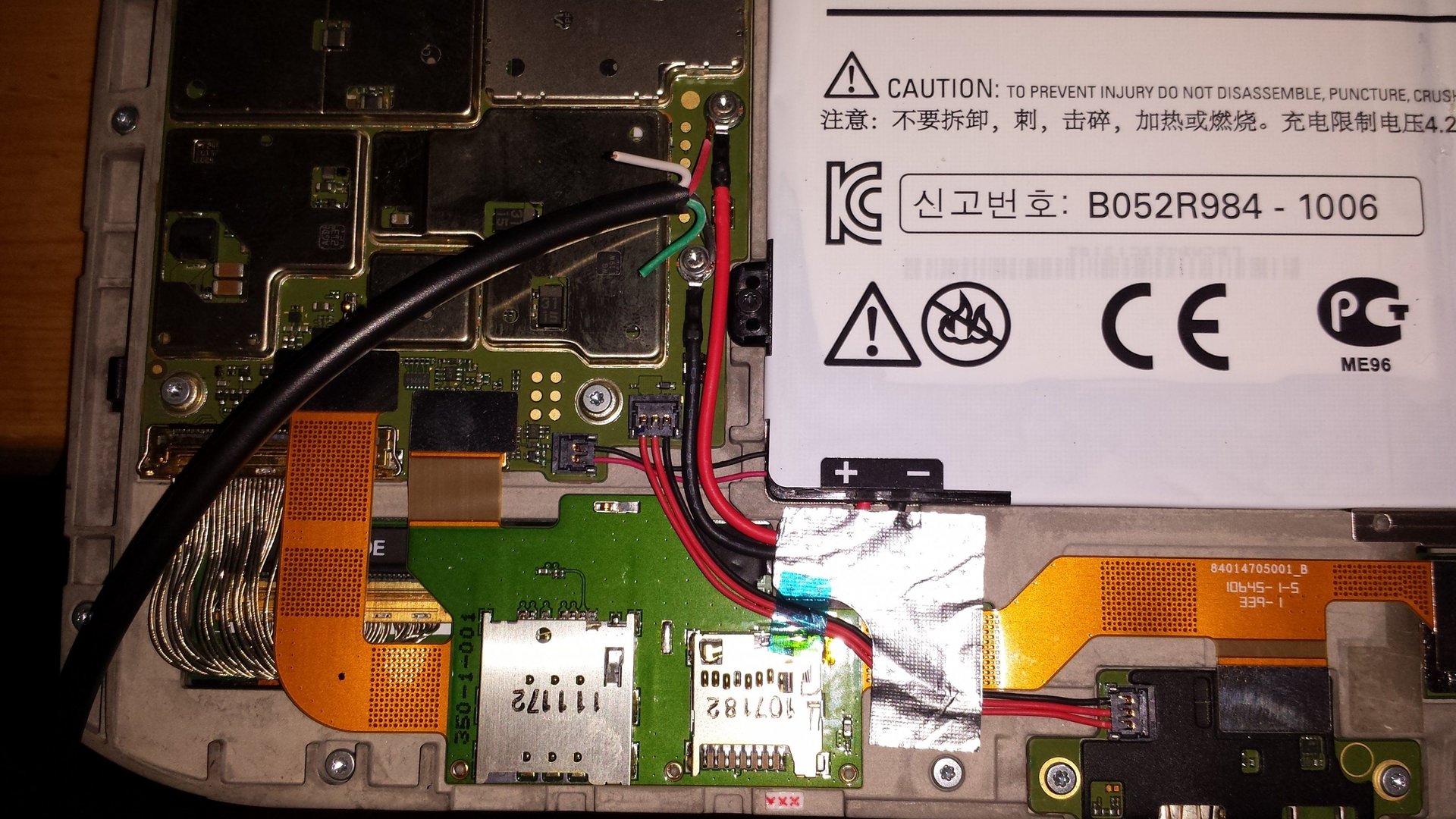

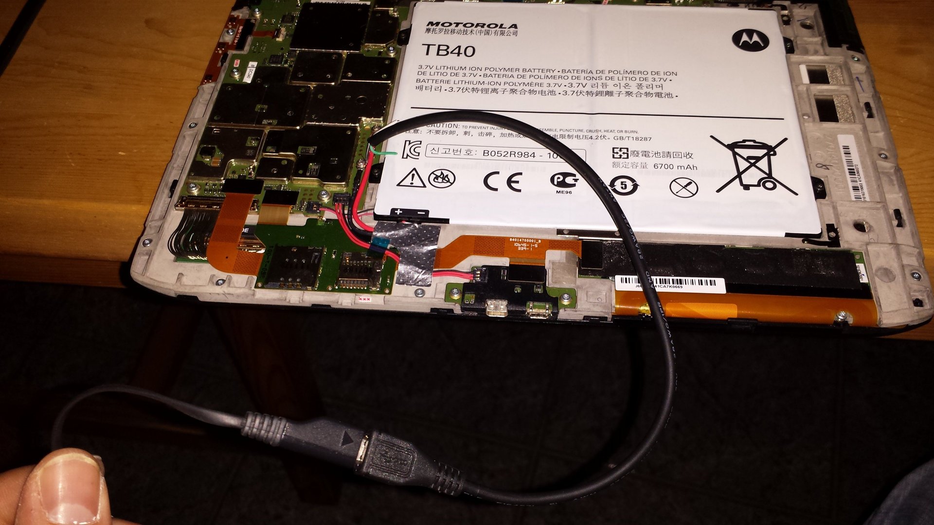

Sooo.. Freunde der Nacht.
Hier mal ein paar Bilder zu dem erfolgreichen Umgehen der defekten Micro-USB-Buchse.
Auch kein großer Aufwand, sieht nur leicht bescheuert aus und die Batterieanzeige spinnt danach.
Aber darauf kann ich verzichten, Hauptsache et lüppt wieder. ^^
Naja, im Moment ist es alles am aktualisieren, ich habe über 999 Emails und so weiter...
Aufmachen könnt ihr das Gerät wie bei den Videos beschrieben ist.
Des weiteren braucht ihr folgendes:
Feinmechnikerschraubendrehersatz mit Torxaufsätzen
Lötkolben mit sehr feiner Spitze (muss aber nicht zwingend sein, also der Lötkolben allgemein)
Isolierband
Akkuschrauber mit 4 mm Bohrer
Ein Micro-USB-Kabel (Verlängerungskabel)
Geduld und Zuversicht
Bilder zieren sich beim Hochladen. :mad2:
Folgen aber.

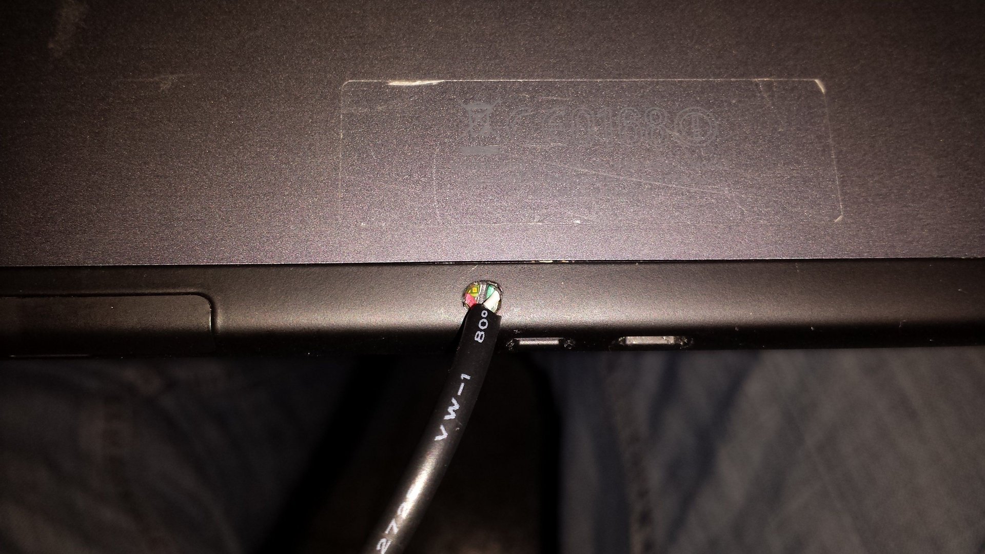

Einfach Kabel dort zwischenschalten und und gut verlegen.
Die toten Stellen im Kabel (Masse und Daten) isolieren.
Vielleicht schafft ihr es ja besser. Ich für meinen Teil bin erst mal froh, dass es nun wieder funktioniert. :)

Hi,
also mit den Bildern versuche ich noch mal.
Allerdings müsste die Verbindung nur im Notfall so gesetzt werden, wie ich diese dort platziert habe.
Denn....

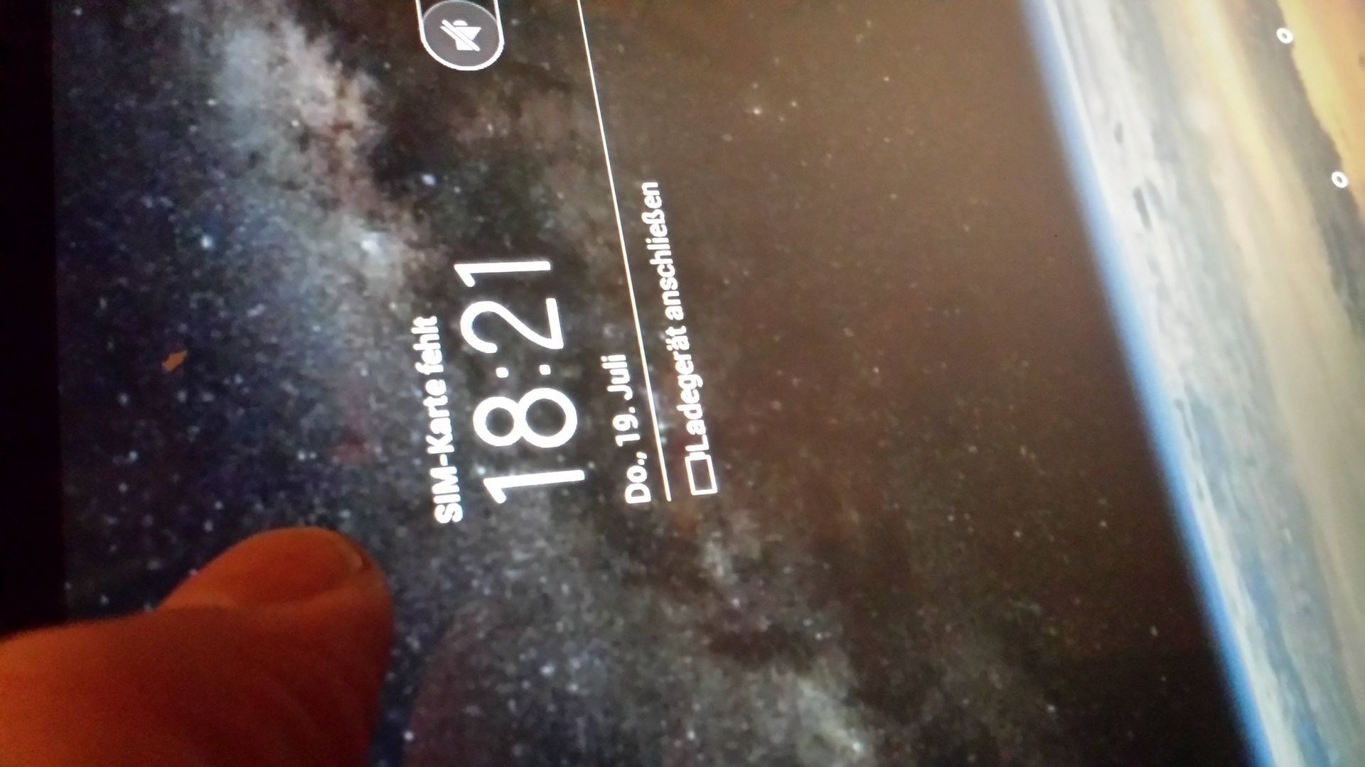

die Akkusteuerung ist so ausser Kraft gesetzt. Bzw. kann über das Tablet nicht kontrolliert werden.
Egal wie hoch oder niedrig der Akku geladen ist. Es wird immer der Stand angezeigt, der zuletzt aktuell war.
Bei mir wars 5 % und es blinkte permanent das rote Lämpchen. Sehr nervig.
Wenn ich mal wieder etwas Zeit habe setze ich das Ladekabel an die Stelle zwischen Micro-USB/HDMI-Anschluß und (wie ich vermute) der Akkusteuerungseinheit auf dem Mainboard.
Sollte das nicht funktionieren so setze ich es eins weiter. Muss ich mal schauen.
Auf dem einen Bild sieht man, dass auch permanent nach dem Ladekabel gemault wird.
Das geht halt auch nicht weg, da das Board halt nicht checkt, dass der Akku an einer externen Stromquelle angeschlossen ist.
Ist eine Notlösung und es geht sicherlich auch etwas eleganter.
Sollte sich herausstellen, dass die Ladesteuerung einen defekt hat und nicht mehr funktioniert wäre dies aber eine Lösung.

Ich habe jetzt herausgefunden, dass das Tablet sehr wohl den Stromstand anzeigt.
Allerdings muckt er bei der Stromzufuhr von aussen. Heisst also, am Stromkabel hängend wird kein
Zufluss erkannt und dem Akkustatus "gutgeschrieben". Macht man dann allerdings einen Neustart oder
lässt das Gerät länger ohne Betätigung liegen, so zeigt der Akkustand den aktuellen Status an.
Wenn man dann mit dem Tablet arbeitet und Strom verbraucht wird, ist dies ebenfalls am Akkusstatus sichtbar und die Ladung sinkt mit der Arbeit und der Zeit, die das Tablet gebraucht wird oder eben langsamer,
wenn das Teil im Standbybetrieb ist.
Das ist für mich eine Lösung, mit der ich leben kann. :)
