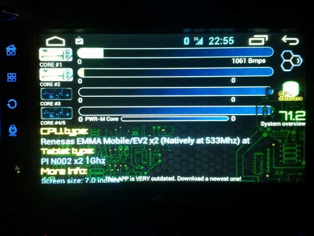

KMK2014 schrieb:
Falsche Angaben bei der Artikel Beschreibung ist unter anderem auch ein Grund das ich es zurück gebe. Wie z.B. Prozessor Takt 533Mhz pro Kern.
Gesendet von meinem GT-I9000 mit der Android-Hilfe.de App
Dazu kann ich nur sagen, dass Du da auf dem Holzweg bist, in meinem Post hier siehst Du einen Screenshot der da gegenteil beweist!!! :flapper:
Sorry aber ich glaube du bist ein bisschen zu leicht gläubich.....Wenn du dich ein bisschen mit der Materie auskennen würdest, dann hättest du als aller erstes das Datenblatt vom Renesas Emma Mobile EV2 Prozessor angeschaut und da steht nämlich drin, dass es zwei Kerne mit je 533 Mhz hat! Mach mal ein "richtigen" CPU Test mit dem APP "CPU Identifier" und dann wirst du schon dein blaues Wunder erleben....sorry aber glaub nicht gleich alles was dir ein 08/15 APP sagt und beziehe dich auf die Fakten und die Bilder von der Hardware von deinem Geräte Innern.
Hier Screenshot vom CPU Identifier:
Hallo KMK2014,
also ich kann mich nicht daran erinnern, dass wir beide mal ein Bier trinken waren und ich Dir meine Referenzen bzgl. Linux preisgegeben habe, daher verwundert mich Dein wissen darüber, aber lassen wir das mal bei Seite. Hier die Tatsachen über den Prozessor und Deiner Favorisierten APP
Wenn Du nicht weist wie man die Informationen deutet und welche relevant sind solltest Du Dich etwas informieren bevor Du die Leute verunsicherst, ich zeige Dir gerne detailliert auf wie man das macht.

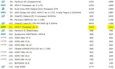

Punkt 1: Die von Dir verwendete APP kann (Kernelbedingt) nicht alle Informationen auslesen, ABER: und jetzt kommts: wenn Du mal oben rechts am ende des Balkens geschaut hättest, wäre Dir bestimmt aufgefallen, dass da eine zahl von 1061 Bmps steht. (mehr dazu gleich) hier sieht man auch nochmal, dass die APP nicht sauber mit dem Kernel zusammenrbeitet, denn der 2. Balken bleibt still und zeigt auch am ende 0.
Punkt 2: Wie Du sicher gesehen hast, steht in Klammer vor der den 533Mhz das Wort "Nativ". Ist Dir die Bedeutung dafür bekannt? Für alle die sich technisch hier keinen Zusammenhang reimen können. Dies bedeutet "unmodifiziert", sprich was der Kernel damit macht steht auf einem ganz anderen Blatt. Kurz: der Takt lässt sich vom Kernel nachjustieren oder auch für Laien, Übertakten. Ich hole aus meinem acer icona a500 mit Tegra2 statt 1Ghz volle 1680 Mhz (1,68 Ghz) raus. Also ist das durchaus möglich
Punkt 3: Die Informationen über due CPU stammen aus einer Datenbank und wurden NICHT ausgelesen!!!!
Punkt 4: Hättest Du weitere Informationen aufgerufen wärst Du auf die Infos im ersten bild unten gestoßen und hättest Dein blaues Wunder erlebt. Da steht nämlich:
- Processor: ARMv7 Processor rev 2 (v7l) --> mehr info's und Taktraten dazu hier: NativeBOINC - Host details for ARMv7 Processor rev 2 (v7l) @1000MHz
- Processor: 0 --> also erster core (Kern)
- BogoMIPS: 1061.86 --> exakt die selbe zahl, die meine "08/15 APP" ermittelt hat!
- Processor: 1 --> also zweiter core (Kern)
- BogoMIPS: 1061.86
und weiteres!
was bedeuten diese Zahlen? BogoMIPS ist eine für Linux basierende Systeme genutzte Einheit um die CPU Geschwindigkeit zu berechnen / ermitteln.
(hier das Wiki, für all die, die es interessiert)
In Bild 2 unten habe ich die Umrechnung markiert (quelle ist HIER zu finden), diese ist beim ARM 7 recht einfach: 1001 BMips entspricht exakt 1Ghz.
Punkt 5: ich habe zig andere CPU info APPs getestet, welche alle das gleiche sagen: ARMv7 Processor rev 2 (v7l) mit 1061.86 BMips pro Kern mit 2 Kernen (in der zip sind die Bilder)
So, fassen wir mal zusammen: PEARL hat uns beschissen, dass scheint fest zu stehen, denn die CPU unterstützt keine 1,2Ghz, wie in der Artikelbeschreibung bei PEARL beschrieben. ABER, Du bist nach wie vor auf Brettern unterwegs, denn die von Dir gefundene Information von 533 Mhz ist aufgrund einer NATIVEN spec vom Hersteller in dieser APP so über eine Datenbank so abgezeigt. Hättest Du Dich aber etwas mehr mit der APP beschäftigt und Dich etwas schlauer gemacht, hätten viele andere, die sich nicht so mit der Materie auskennen (also solche wie ich) jetzt keine abgekauten Fingernägel.
Tatsache jedoch ist, dass die CPU 1Ghz hat! Das ist auch in einem kurzen Benchmark mit 5035 Punkten in Deiner "richtigen" APP zu sehnen, da ist die CPU genau in diesem bereich im vergleich angesiedelt (siehe bild im ZIP-File)
Ich hoffe ich konnte das Thema CPU jetzt (hoffentlich) verständlich aufklären. Wer also meint, dass die 200 Mhz jetzt ein Grund wäre ein Billig Android Radio zurückzusenden und das Geld zurückzufordern, darf gerne meinen Post als Argument bei PEARL vorlegen.
Sollte ich irgendwo falsch liegen, oder einen Fehler gemacht haben, bitte ich darum mich darauf hinzuweisen! Ich kenne mich leider mit der Materie nicht so aus, also sind Fehler nicht ausgeschlossen.
Grüße,
woiczi.d
