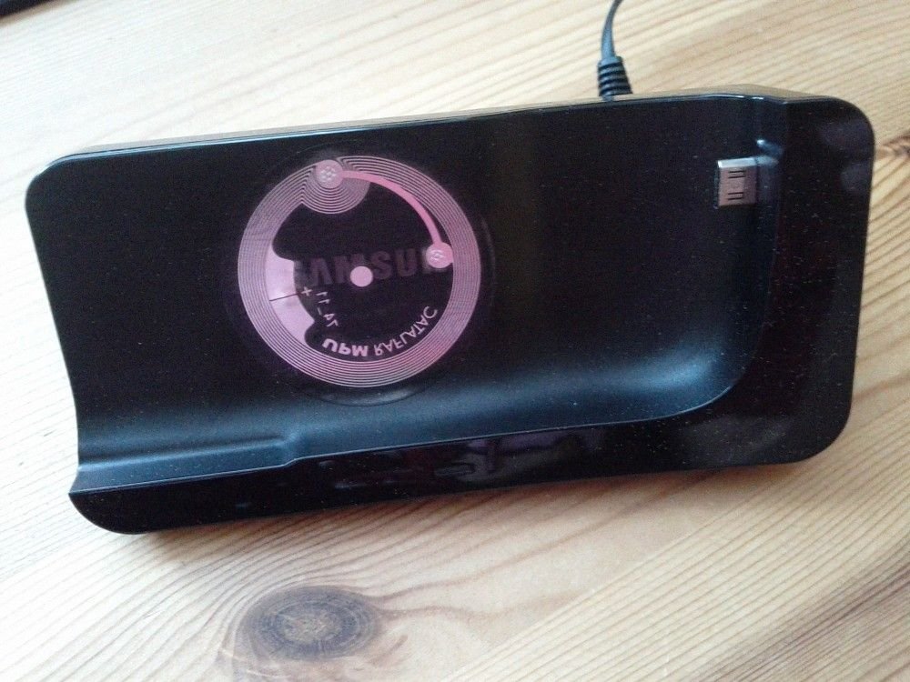

Also ich habe jetzt schon mehrere Tage einen NFC-Tag in mein Dock geklebt, wo mein Nexus immer Abends zum Laden über Nacht reinkommt. Bisher ist mir keine wirkliche Wärmeentwicklung aufgefallen. Nur die normale Wärme des Handys. Der Tag wird auch nur einmal eingelesen, da das Display die Uhr anzeigt und nicht ausgemacht wird.

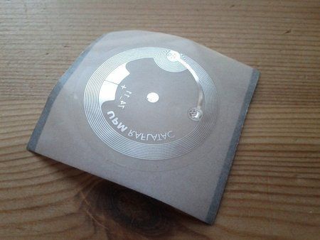

Die Dicke der Tags ist minimal. So dünn wie ein Verpackungsfolie womit z.B. CDs eingeschweißt sind. Die Tags sind selbstklebend und kommen auf einem Streifen Papier geliefert.
Draufkleben kann man die Tags wahrscheinlich überall. Wobei Plasik, Pappe, Papier, etc. wohl am besten geeignet ist, damit sich die Teile nicht schnell lösen (die kleben aber wirklich gut). Und natürlich flache Oberflächen.
Im Anhang habe ich mal zwei Fotos gemacht.
