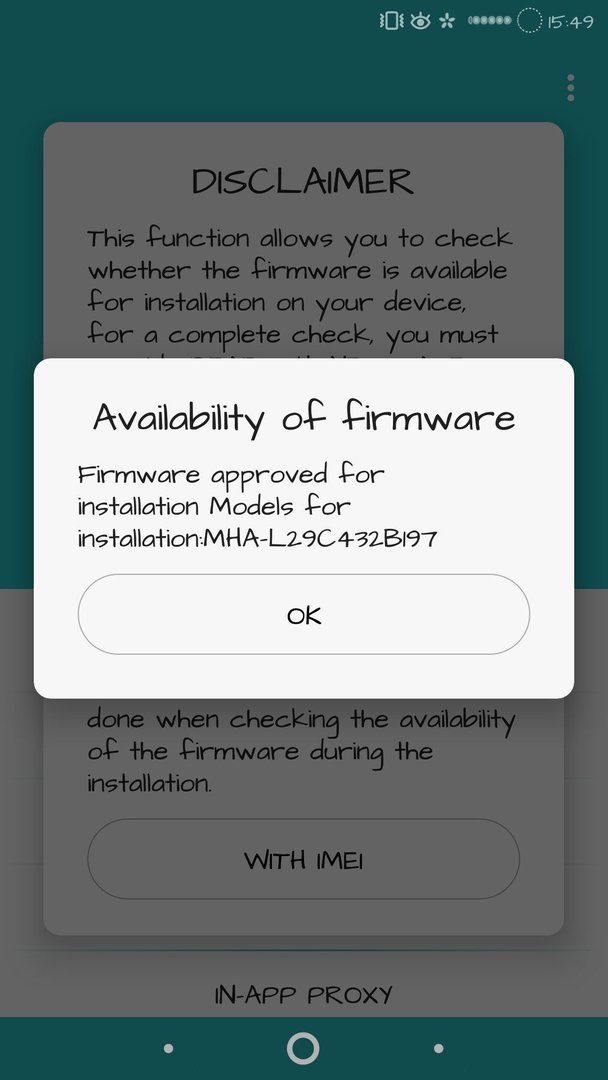

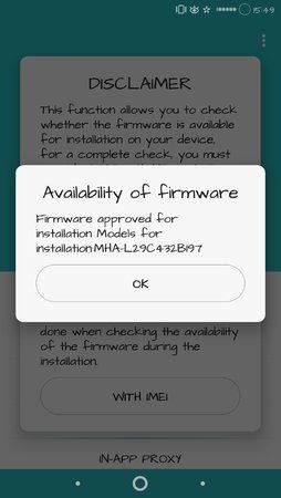

Schau mal du Profi, die B197 war nie im Rollout

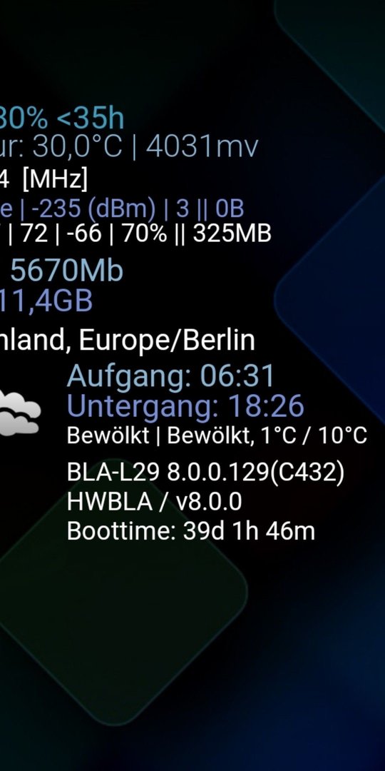

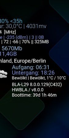

Die SP1 wird bei mir auch abgelehnt, durch IMEI check (full ota vom 01.03 ist drauf).
Mein letzter Reboot, nämlich zur Installation per OTA der 129 ist jetzt 39 Tage her.. ;)
