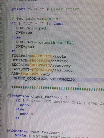

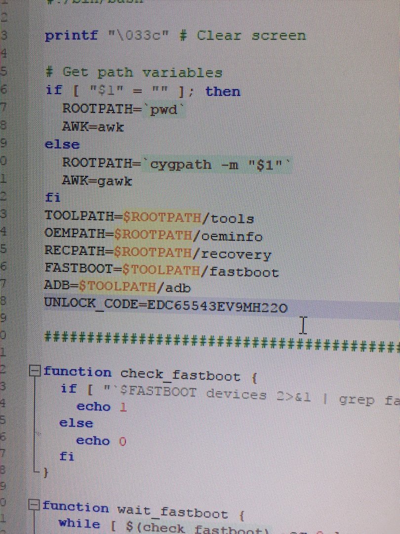

1:Als erstes HWOTA und Firmware Finder entpacken, Notepad++ installieren
Nun gehst Du in den HWOTA Ordner und gehst auf die Update.sh datei, rechte maustaste und eigenen Unlock Code eingeben. Nun wieder schliessen.
Überigens: Die Datei kann mit dem Notepad++ inkl dem Namen auf Wunsch geändert werden. Ich übernehme immer die original bezeichungen der Firmware(zb update_full_usa_hw.zip) o.ä.

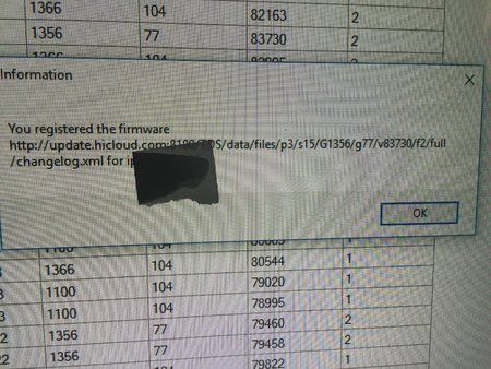

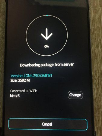

ONLINE:
Online Methode mit Erecovery
Um hier erfolgreich zu sein muss die OEMINFO.Bin oder HWOTA OEMINFO geflasht sein. wie das geht s.o
Unlock Bootloader ist eigentlich für diese Methode egal, Hauptsache ist nur es ist eine plausible OEMINFO geflasht

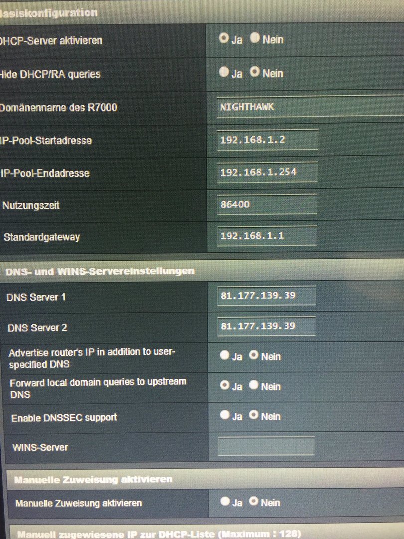

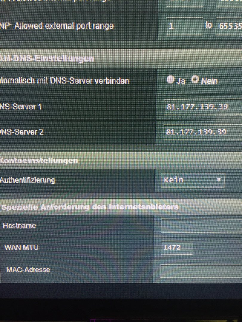

1:Zuerst muss im Router die DNS wirklich komplett umgeändert werden, alles muss darüber laufen
DNS: Primär 81.177.139.39 Sekundär 81.177.139.39 Sonst geht es nicht.

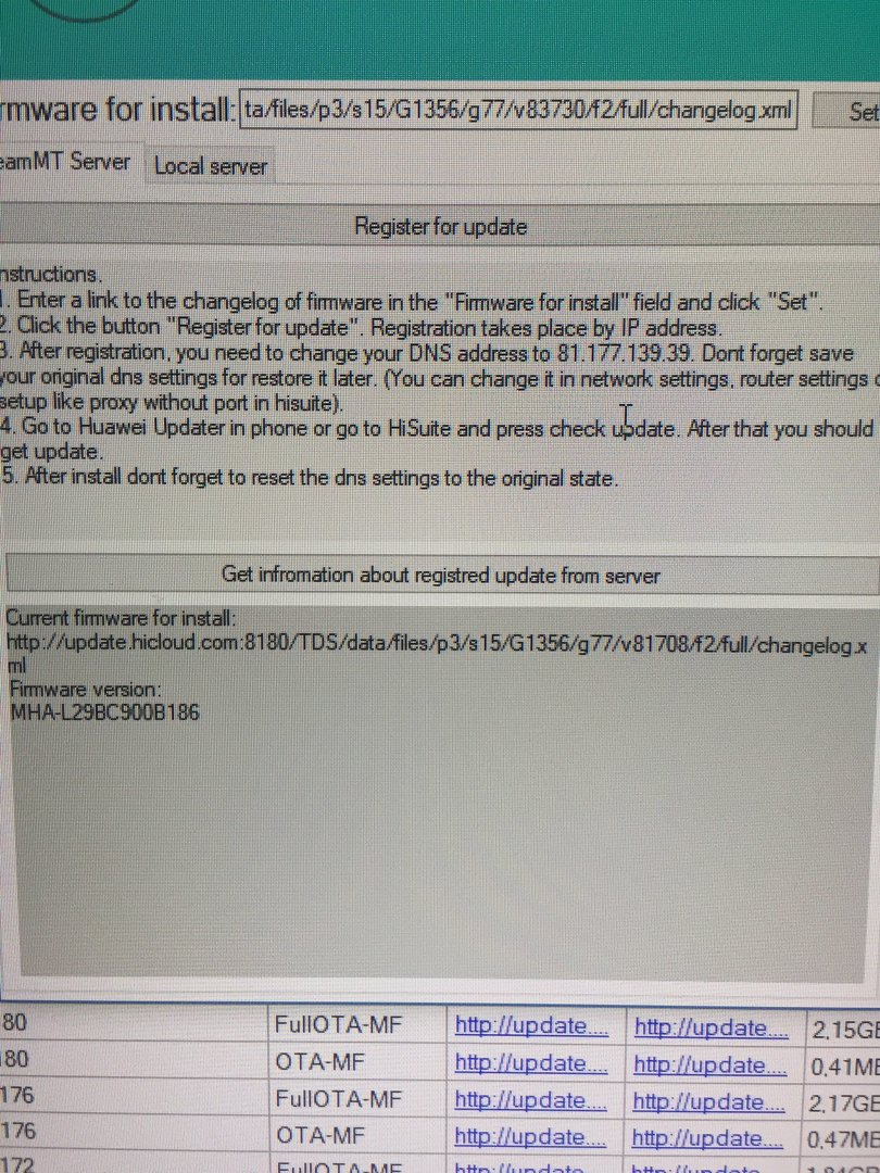

2 Man geht auf Firmware Finder das ich oben verlinkt habe, nun auf common Base. Dort sucht man sich seine Firmware aus. Auf Changelog link rechtsklick. Copy und dann auf Firmware Access prüfen ob sie zu Installieren geht.

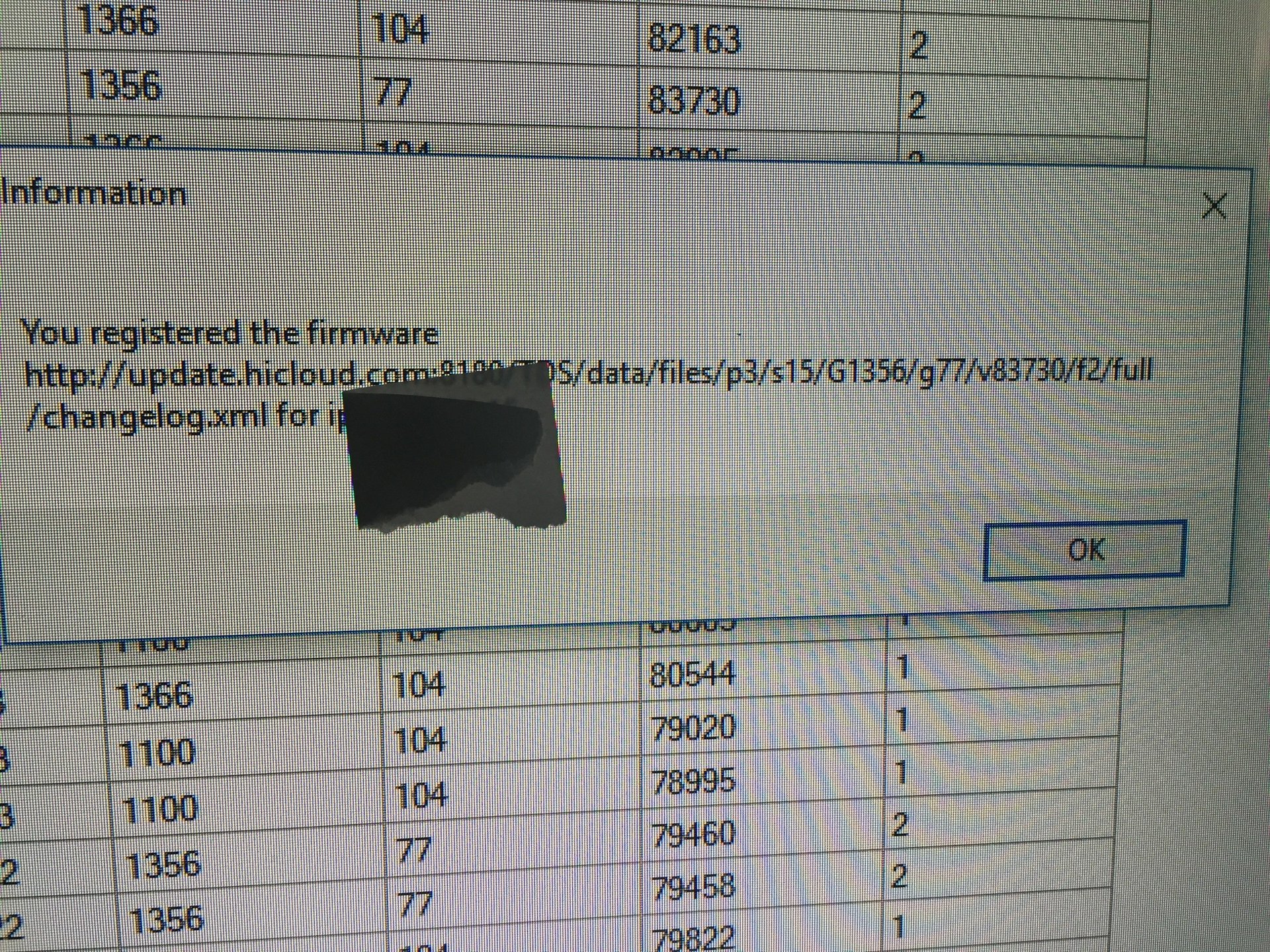

Nun auf Firmware Proxy gehen, link Changelog.xml eingeben und auf Set
Nun auf Register Update z.b http://update.hicloud.com:8180/TDS/data/files/p3/s15/G1356/g77/v84935/f2/full/changelog.xml eingeben.
You registered fw ......... for ip 77.66.44.31.2
Nun kann man das Telefon neustarten, direkt lauter Taste gedrückt halten bis Huawei eRecovery kommt. Nun das Netz auswählen mit dem Rouer der die 81.177.139.39 DNS Konfiguration hat
Connect und es sollte die Firmware auftauchen die man im Firmware Finder ausgewählt hat!
