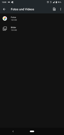

@Spiderheinz Also ich habe die Fotos immer über Google Fotos angeschaut und wenn ich mich bei Google anmelde (am Rechner), kann ich mir auch die Fotos da anschauen löschen usw.
Siehe Foto Symbol von Google Fotos und drunter Viereck mit Berge drin (sag ich jetzt mal so) und das letztere war immer bei mir 0 MB. Aber seit dem Update habe ich da nun immer einige MB dort stehen.

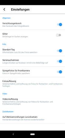

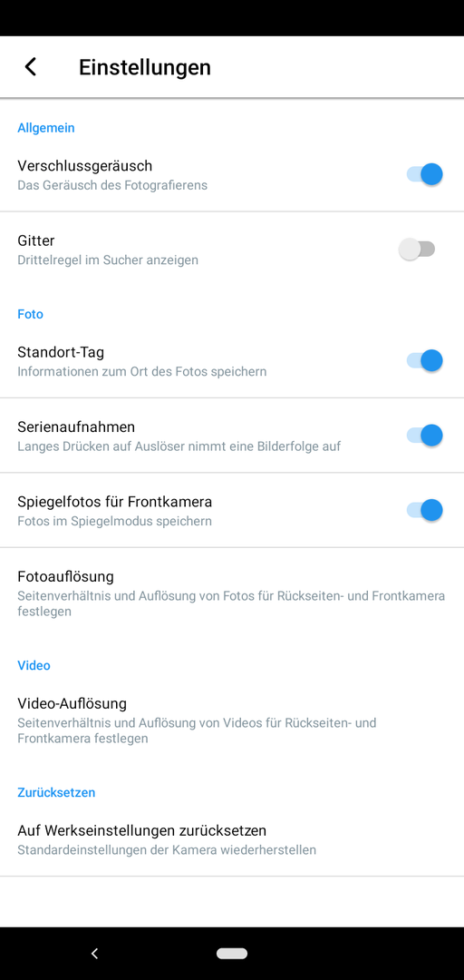

Da habe ich schon geschaut und konnte die Einstellung nicht finden..siehe Fotos mehr Auswahl habe ich nicht
Ich weiß das ich damals gefragt wurde, aber ich finde die Einstellung nicht mehr.

Hallo, es ist nicht schlimm wenn Du nicht weist wie es geht. Aber es ist einfach. Die Kamera App ist Bestandteil deines Telefon, musst Du also nicht herunterladen. Wenn diese nicht auf deinem Startbildschirm vorhanden ist musst Du nur die App dorthin ziehen.
WhatsApp speichert leider immer im Hauptspeicher. Wenn Du ein Daten Junkie 😉 bist, musst Du regelmäßig in der Speicherverwaltung in WhatsApp aufräumen (Müll entsorgen). Wenn Du nicht weist wie das geht melde Dich einfach und Dir wird sicher einer hier helfen.
Noch ein Hinweis. Aus deinem Screenshot 2 entnehme ich dass Du keine SD Karte installiert hast, denn sonst würde dort eine Auswahlmöglichkeit sein. Ohne die Karte gibt es diese Auswahl nicht.
