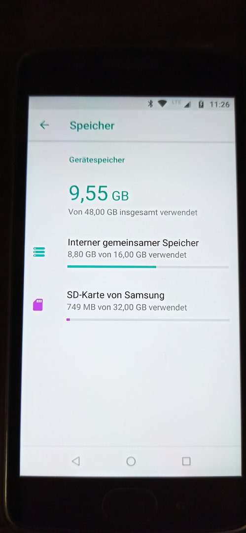

Hier noch mal ein direkter Vergleich über den Speicherbedarf des Nokia 3.2 zum Motorola G5 (Android 8.1)
Im Bild der Speicher des Motorola
Genau die gleichen App in Anzahl und Verwendung belegen gerade mal die Hälfte des Hauptspeichers.
Im Nokia 3.2 ist das ohne externe Speichererweiterung nicht möglich. Ständig pingt eine Meldung auf das der Speicher erschöpft ist.
Somit ist das Gerät unbrauchbar geworden.

@G5plususer, geh bei einem 16 GB Device mal von 11 MB für Android 10 aus. Da ist ab Android 9 ein neuartiges OS mit 2 Slots drauf (A und B-Slot), was - vereinfacht gesagt - die Systemsicherheit erhöht, aber den Speicherbedarf verdoppelt.
Natürlich ist das richtig. Das Motorola G5 ist aber auch ein Dual Simm Gerät.
Leider ändert das nichts an dem Umstand der nun für einige zum Verlust von Daten geführt hat.
Vielleicht hätte man hier entscheiden müssen die 16GB Variante des Nokia 3.2 nicht auf Android 11 zu heben, sondern nur die 32GB Variante. Soweit ich das gelesen habe gibt es diese.
Hinterher ist man bekanntlich schlauer, leider.

@G5plususer, wir schreiben (leider) aneinander vorbei. ;)-old
1. SDCard Problematik unter A 11:
Unter A 11 sind neue Restriktionen für die Nutzung der SDCard hinzugekommen, weshalb @ebenholzjunge (#27) beim Update auf A 11 ohne SDCard keine Probs hat. Die Probleme mit der SDCard findest du in #19 - #21 erklärt nebst weiterführenden Links: Die Daten sind nach wie vor auf der SDCard, aber Apps können oftmals nicht darauf zugreifen. Scheinbar müssen die App-Anbieter aktiv werden + ihre Sicherheitsstandards ändern.
Also ein A 11 Problem, kein Nokia Prob.
Speicherzugriff runderneuert
Auf jeden Fall sind keine SDCard-Daten verloren, aktuell ist "nur" der Zugriff darauf nicht möglich, egal was der Nokia-Service dazu schreibt.
2. Speicher unter A 8.1 / A 9 ff.:
Google hat die Updatetechnik sukzessive verändert: Gab es bislang einen nur einen Slot, der 100% des OS (sehr vereinfacht gesagt) ausmachte, wurde zwischenzeitlich auf A/B Slot umgestellt, der das Doppelte an Speicher (= 200%) braucht.
Seamless Updates: Google macht A/B-Partitionen mit Android 11 zur Pflicht
Das hat nichts mit
zu tun, da es NICHT um Dual Sim geht. Von daher ist
irrelevant, da es nur um die Nutzung der SDCard geht mit OS
vor A 9 = relativ gering, vllt. um die 5 GB
A 9 = 10 GB
A 10 =11 GB
A 11 = 11 GB
Alles klar? 😉
