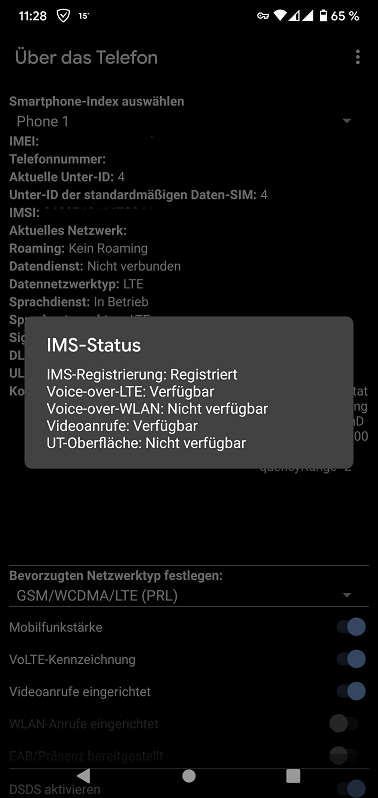

eigentlich kann man da nix verbocken.. was sagt den der IMS Status?
*#*#4636#*#* --> Telefoninformationen (bei dual sim hier dann die passende sim auswählen) --> Rechts oben das dreipunkt Menü --> IMS Dienststatus - wenn dort registriert /Verfügbar steht dann ist das auch aktiv und auch weiter unten in dem menü wenn da die schiebregler aktiv sind.. lad dir mal Network Cell Info - Mobile & WiFi Signal - Apps on Google Play auf dein handy und öffne die appp und ruf dich an wenn das handy im LTE Netz bleibt obwohl es klingelt dann funktioniert es ist bei mri auch so VoLTE geht aber Wificalling nicht..
Bei meiner jetzigen Lösung (config eines 5.1) passt es im IMS Status.
VoLTE Verfügbar, VoWLAN wird erst verfügbar angezeigt, wenn ich im Flugmodus bin und dann WLAN aktiviere. Auch das Telefonieren über WLAN klappt nur, wenn Handy im Flugmodus/WLAN an. Liegt sicher an der Voreinstellung "Mobilverbindung bevorzugt" .
Die Schieberegler sind zwar inaktiv/grau, aber eingeschaltet.
Bei der apk von oben waren die Schieberegler inaktiv und ausgeschaltet und IMS Status auch nicht verfügbar.

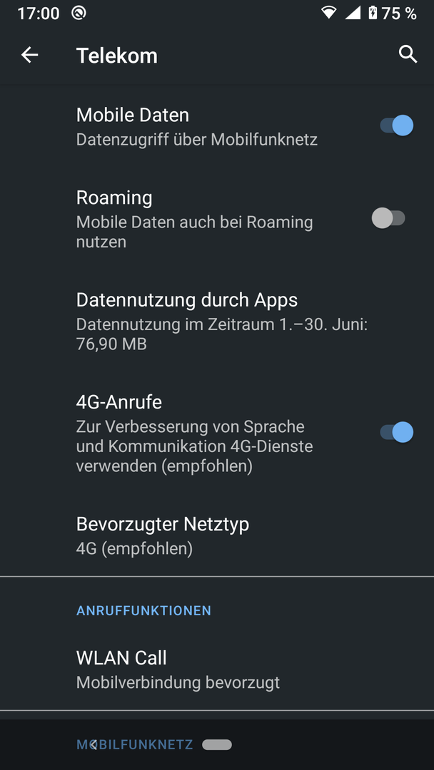

Wenn ich die mit " adb install -r " drüber bügel und dann noch die com.android.carrierconfig.atl.mccmnc26201 deinstalliere, läuft es.
Die Einstellungen für VoLTE und WLAN Call sind dann unter Mobilfunknetz vorhanden und auch schon aktiviert.

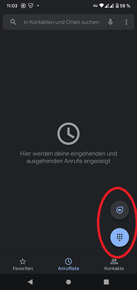

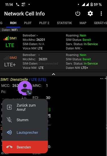

ich hab jetzt die Nokia Sig in der Manifest datei auskommentiert und die apk etwas angepasst da war z.b noch die O2 Config mit 26209 drinne die ja schon lange in rente ist (ist jetzt 26203) sollte damit dann auch laufen..
die Gepachtet APK wurde ohne Nokia Sig auch angenommen und bei mir im dialer ist nun ein VT Icon vorhanden 😎
war bei mir vorher noch nicht.. VoLTE Geht auch nur VoWifi NIcht obwohl die sim das kann zumindest eine von beiden ;)
nur kann ich das handy nicht dazu bewegen auch die entsprechenden Icons anzuzeigen.. aber der cell monitor zeigt kein wechsel ins 3g Netz an ergo VoLTE ;) VoWifi ist mir nicht so wichtig deswegen stört es mich nicht das es Nicht funktioniert..

EDIT: Mit der 5.1er sieht es bei mir so aus in den Einstellungen

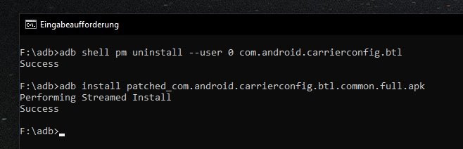

du musst auch die vorher installierte version erst uninstallieren dann solltest die gepatchte version installieren können
ansonsten mal das handy neustarten und nochmal versuchen..
INSTALL_FAILED_UPDATE_INCOMPATIBLE: <-- er hat versucht das bereits installierte zu updaten..
@Der Graue
versuch es mal so:

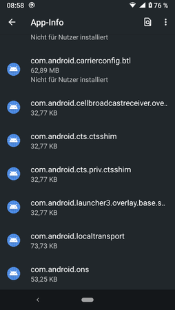

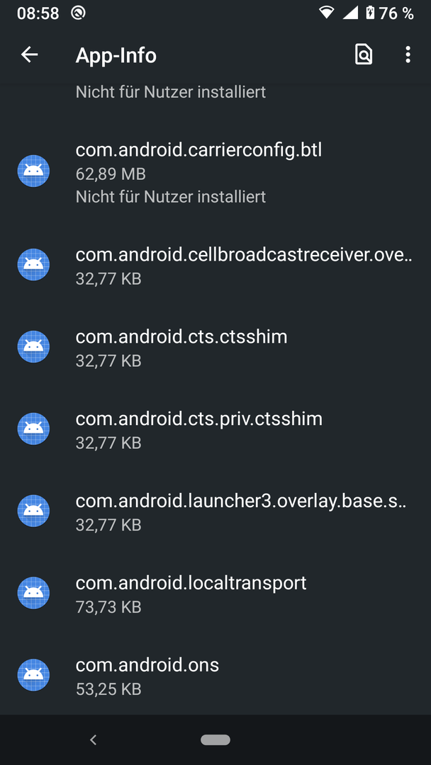

Ich habe wohl eine besondere Kiste, ich bekommen zwar Success nach dem uninstall, aber beim Versuch der Neuinstallation dann doch wieder ... INSTALL_FAILED_UPDATE_INCOMPATIBLE ...
Komplett weg scheint das Paket auch nicht zu sein, denn es wird unter Apps immernoch angezeigt - auch nach Neustart kein anderes Ergebnis.
Solange das mit der config vom 5.1er noch klappt, kann ich damit leben.

@Der Graue
Angezeigt bekommst du das seit android 10 wohl immer es steht aber drunter "nicht für nutzer installiert" dadrann siehst du das es weg ist..
aber okay du hast halt ein 6.1 da kann etwas anders sein und schon klappt es nicht mehr.. und ja benutz die 5.1 version mein Nächstes handy wird auch kein Nokia mehr sein,,
