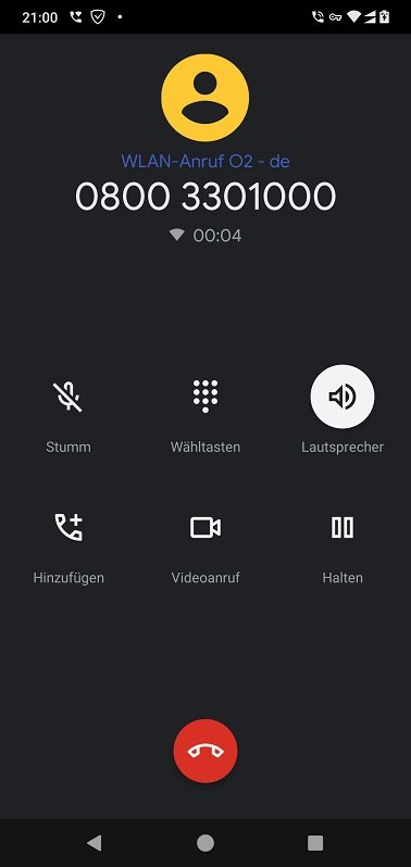

also ich nutze fraenk tarif, wo VoLTE und WlanCall funktionieren soll, das tut aber nicht
@mediagsm wenn du ein 7.1 mit stockrom nutzt dann funktioniert das auch nicht du musst die von mir angehängte apk installieren dann sollte zumindest VoLTE Funktionieren!
Fox2k11 schrieb:
hab es heute auch mit einer O2 Sim getestet und da hat es auch funktioniert
War Dein O2-Test mit der Original-APK vom 5.1 oder mit der gepatchten?
hat mit beiden Funktioniert O2 Ist da wohl ein wenig weiter als die Telekom =)
edit:
Hab aber inzwischen Kein Root mehr drauf deswegen geht vermutlich auch kein Wifi Calling mehr..

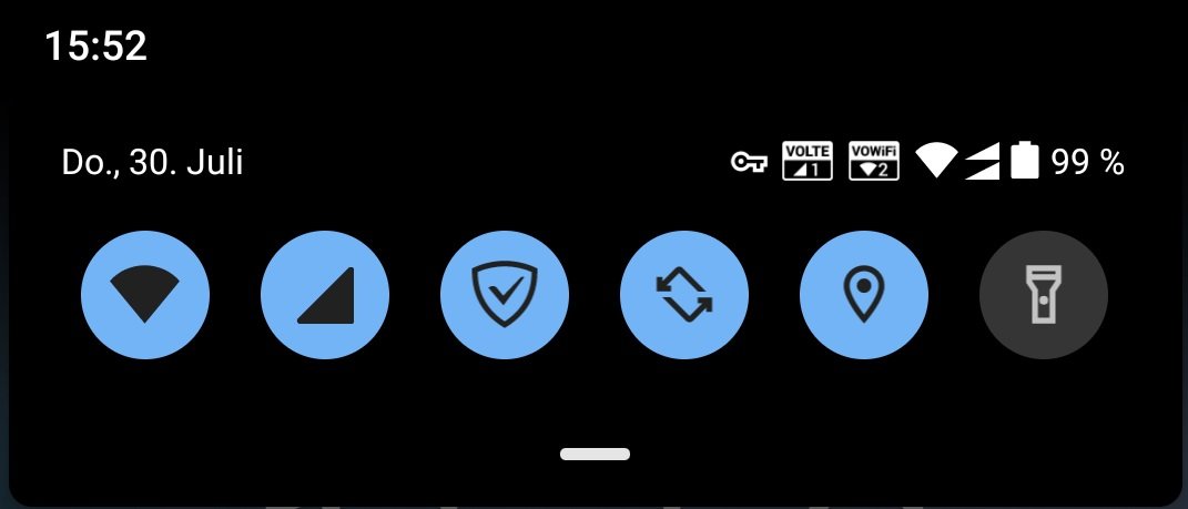

@Der Graue
heute gabs einen neuen security patch und seitdem tauchen bei mir die VoLte und Vowifi Icons auf..
mit der telekom sim funktioniert keines von beiden aber die o2 Sim macht nun Wlan calling und VoLte Geht auch...
weiß nur grade nicht obs am Patch lag oder an der gepatchten APK.. :thumbsup:
